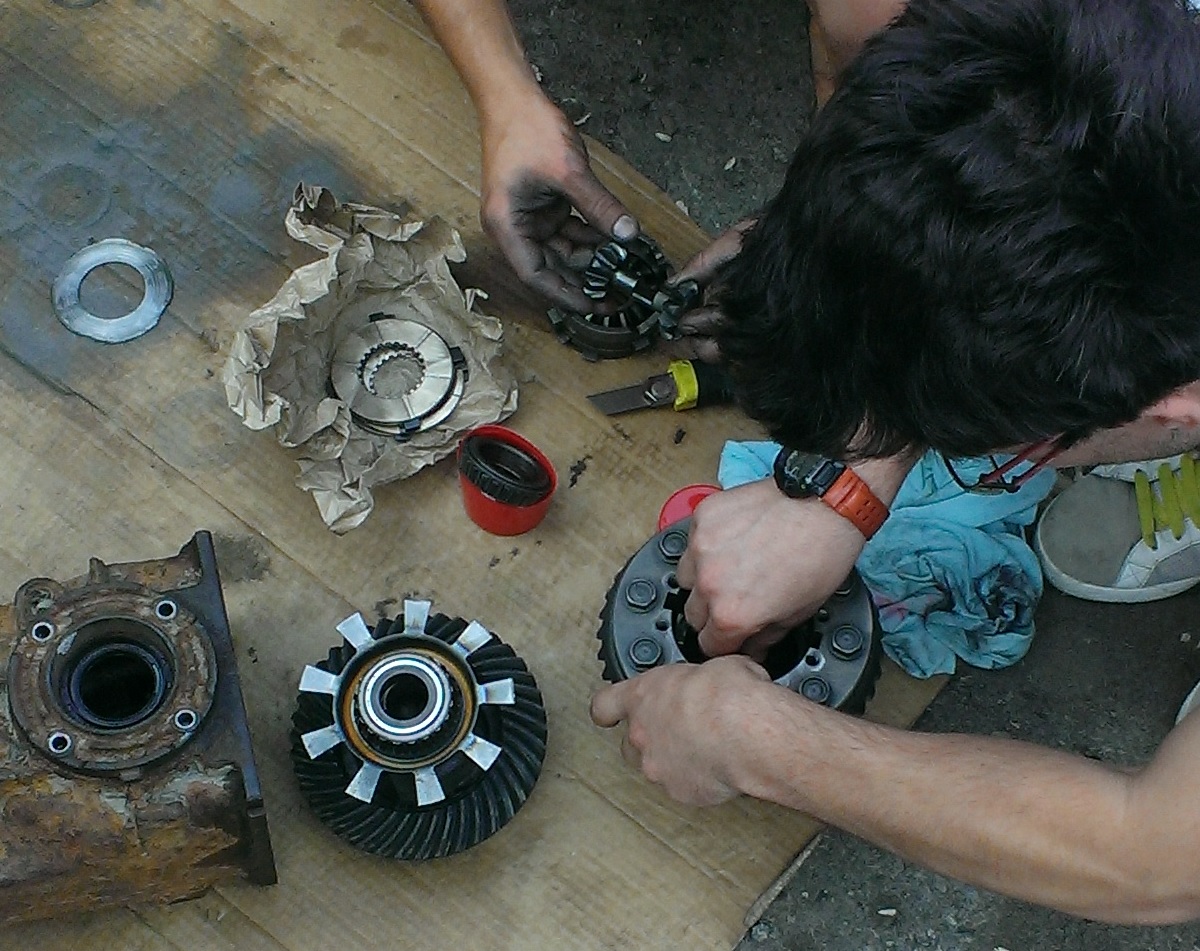

МнениеПубликувано на: 26 Яну 2015 22:34
E30: zwei порти
Местоположение: София/Шумен
Мнения: 153
Според мен ако взимаш оригинални фрикциони,се прежали и за оригинални огледала.
Да дам един пример,какво може да се случи ако огледалото сдаде багажа.После пада голямо чистене на стружки.
Untitledddd.jpg [ 376.22 KiB | Прегледано 9262 пъти ]
