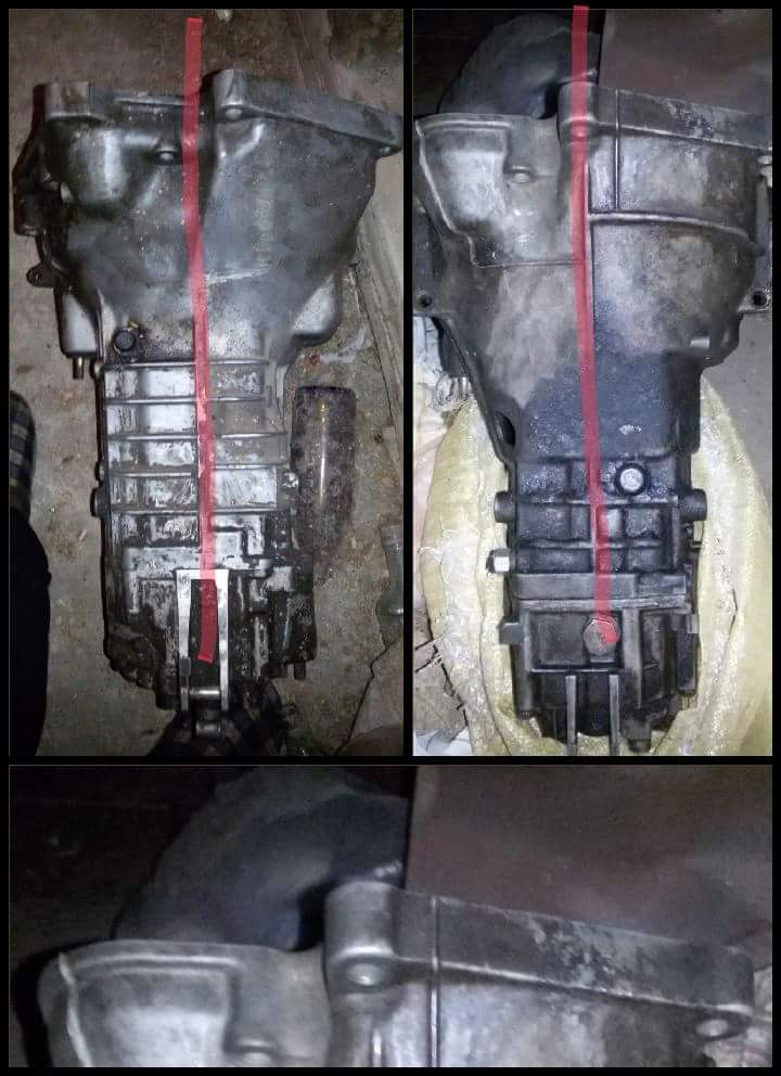

Здравейте карам М20Б20 86-та преди време ми се наложи смяна на скоростите моите бяха ZF но аз взех Getrag 240 89-та при което не паснаха стояха завъртяно и реших че трябава да взема ZF за да нямам проблеми намерих кутия сложихме я и нямаше проблем до преди няколко дни когато по идентичен начин се счупиха и тези скорости.Въпроса ми е имат ли разлика Getrag скоростите според годината и кои ще паснат при мен

Така да си продължа темата :) ето я разликата
received_1468042963210083.jpeg [ 73.97 KiB | Прегледано 18526 пъти ]
