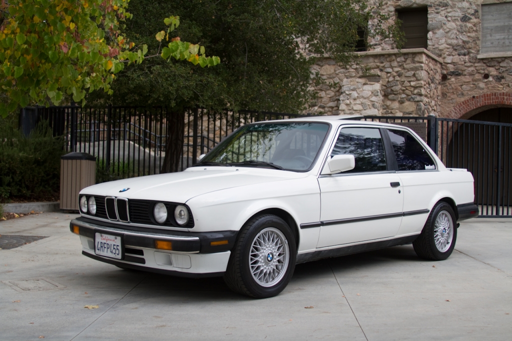

ето тука няколко 30-ки с 225/50 15
http://www.e30tech.com/forum/showthread ... 213&page=3
и една снимка на 325 с 225/50/15 ама не мога да намеря от къде я бях свалял :hihi:
matte30_2_225x50x15.jpg [ 505.76 KiB | Прегледано 9403 пъти ]
