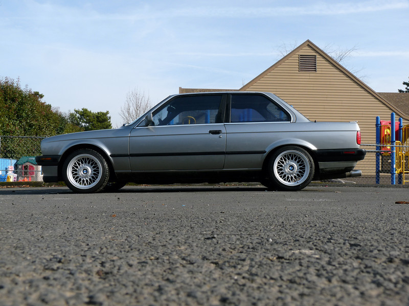

lache30e32style8.jpg [ 145.55 KiB | Прегледано 9941 пъти ]
стил 5 ауф е38 8х16 ет 23
остава само да реша уравнението 4х100 = 5х120 :hihi:
и може и да се откажа от този иначе толкова популярен размер 225/45/15
на 5х120 не ми се минава, тъй като не ми се занимава с главини, дискове, и прочие преправяния
