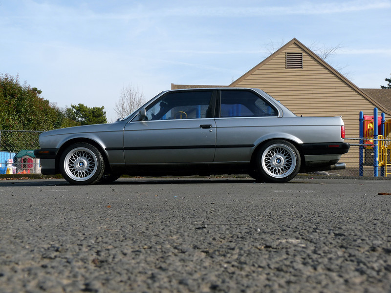

lache30e32style8.jpg [ 145.55 KiB | Прегледано 8323 пъти ]
стил 5 ауф е38 8х16 ет 23
остава само да реша уравнението 4х100 = 5х120 :hihi:
стил 5 ми харесва, седи ми сток и ОЕМ и според мен и пасва на 30-ката
пари за ББС-и нямам, а и да имах щях доста да се замисля дали да сложа
просто защото не обичам да треперя на разни бутикови неща ... каквито са ББС-ките
много са красиви, но ще е грехота да ги ожуля или пукна и тн, а нерви да им треперя нямам
искам 225 гуми - на 15 цола трудно
17-ки ми седят леко към големи на е30 за мен поне, 18-ки ще видим как ще и седят, но при теб филма е друг,
при 17-ката гумата става много ниска и пак стигам до пазенето и треперенето ...
Остана да търся 16 цола ... стил 5 от е38 е 8х16, което ме кефи щото 225 ще и е добре на 8J
и ми харесва как седи, както казват в братския ЮеСеЙ "ОЕМ+" седяла :hihi:
16-ки с подобен вид на 4х100 или поне 4 болта не намирам за сега ако изпадне нещо ще го прилапам :D
Стил 5 са достатъчно евтини, че да ги мисля, има ги ... и даже и да разпробия едни няма да съсипя джантонаследството за поколенията :hihi:
и така ...
Ако измислиш вариант да станат 5х120 без много преправяне или с надеждно преправяне ще е добре,
ако не ще жертвам един комплект стил 5 8х16 да видим фил/редрил става ли или не ...
