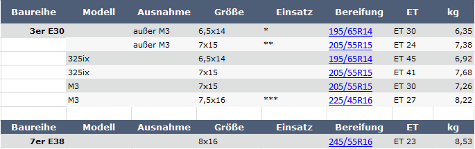

Това да не са й зимните гуми на М3-ката, щот гледам в ЕТК-то й дават 225/45/16?
Ще се измъчиш с тия 15-ки, струва ми се. Едно, че джантата ти е тясна и второ, че са тегави за намиране по-широчки гуми 15-ки с правилната височина. Моят съвет е да преминеш на 16-цолова джанта 4х100. Има подходящи за Е30, включително и като ширина. Гуми 205/45/16 предни и 225/40/16 задни.
МнениеПубликувано на: 16 Мар 2014 11:01
Оууу да явно е зимен размер това ... сега видях и аз 225/45/16 :oops:
Ми ще видя ама не съм попадал на много подходящи 16-ки
Борбета е най-масов, но не ми харесва ... явно имам да мисля :roll:
