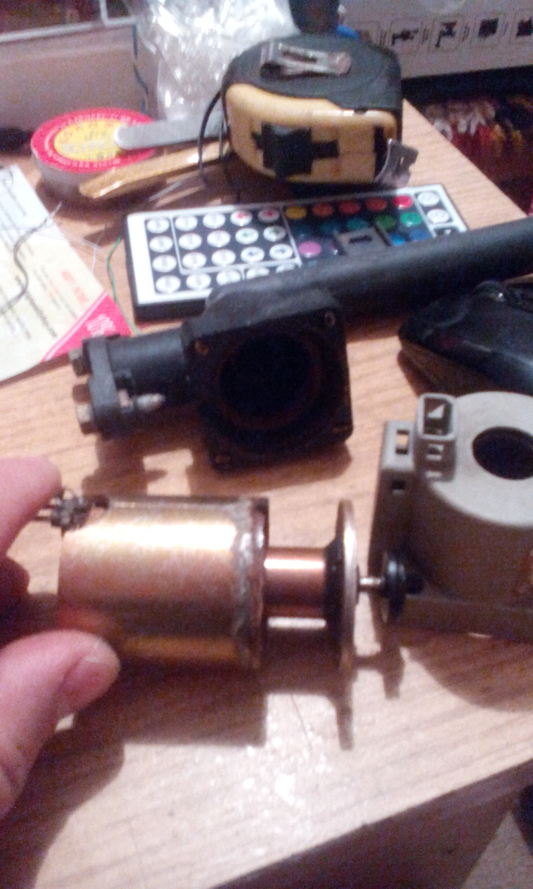

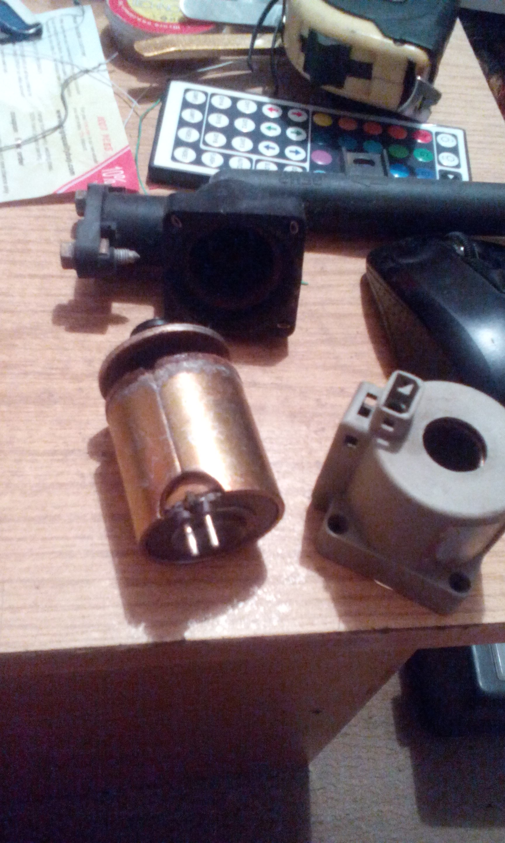

Съпротивлението вече е 1ца :hihi:
Какво точно мериш? Не вярвам да е изгоряла намотката. Диода не е от пряко значение за работата на клапана.
 Заглавие: Re: Клапан парно
МнениеПубликувано на: 11 Яну 2015 23:01
Меря съпротивление на двете крачета. Преди да изгори диода имаше някакво сега нищо.
МнениеПубликувано на: 14 Яну 2015 19:12
имам такъв
ако ти върши работа ... бобината е здрава ...
По горе мармота ви каза какво е ... вие пак си знаете ващо ...
това е Диод който изгаря при грешка на + и - при включване !
ако се спазват няма да изгори ! а служи за искрогасител при разпадане на напрежението да не ви изгори ключа ... защото обратното напрежение на бобината е високо и се получава волтова Дъга в ключа ...
това не е Физика ! - Това е Електроника !
муктицета показва 1 при безкрайно голямо съпротивление и на тази бобина специално е 13-14 ома - което прави ток от 1 ампер ... по закон на ом !
