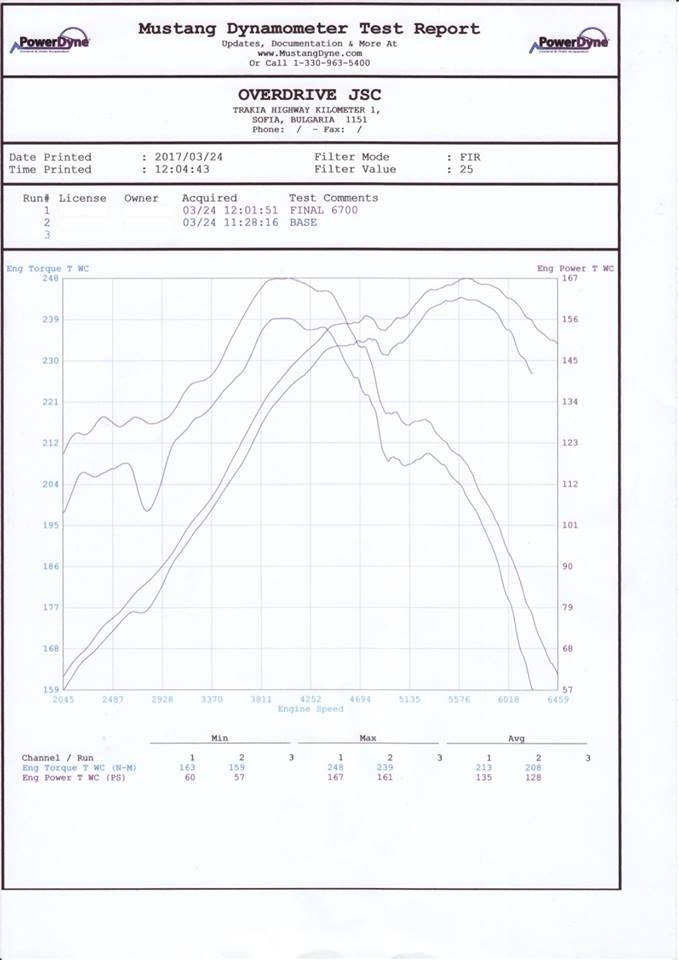

Понеже поприключих с моя проект (с двигателя де.. ) и реших финално да споделя опита.
Двигателя е със следния сетъп:
Блок на 84мм
Колянов вал от М52Б28
Биели 135мм от М20Б25
Бутала от М54Б30
Глава 731
Разпределителен вал от М20б20
Входящ колектор и дросел от М20Б25
Изходящ колектор плетен китаец + 2х50мм до край
Инжектори от М50Б20 (една идея поголеми от М20Б25, но са 4 точкови)
Конверсия към МАФ от М52Б28 (изтаваних такъв от м50б20)
Колата е ремапната с фабричния Мотроник 1.3. Изкара следната графика НА колелата. 167 Конове и 248 НМ
TheStorm Dyno Sheet.jpg (145.64 KiB) Прегледано 13385 пъти
Аз съм изключително доволен .. колата се движи с лекота :)

Защо си използвал такава глава и съотвенто такъв вал? Има ли причина или просто с това си разполагал?
В една от групите се заговори, че вал от м20б23 бил по агресивен спрямо 25-цовия, това така ли е?
Re: M20B28
29 Мар 2017 00:35
Концепцията за двигателя е да е с намируеми части.
По групите се пускаха и линкове към едни теми в американски форуми където човека беше измерил вал по вал и сам можеш да видиш какви са разликите.
С две думи - вала от М20б20 е с малко аванс даден от самия него .. но нищо повече като фази.
Отказах се от идеята за по агресивен вал, защото исках да имам въртящ момент много и от рано... а не ме интересуват всъщност топ конете..
Доволен съм от резултата

С тия бутала смятал ли си какво сгъстяване си докарал след корекцията им?
