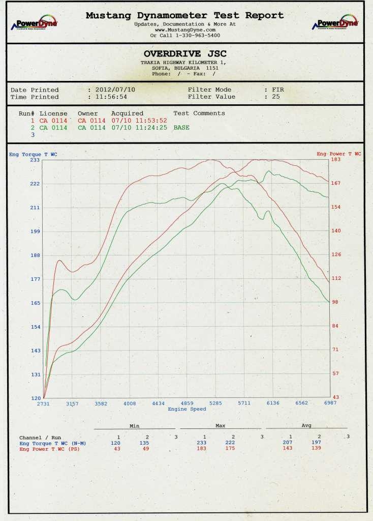

Между другото, в неделя случайно на бул. България на един от светофарите ме застигна някакво бяло двоен стоп купе с М3 раздувки. Човека каза, че мотора е м20 строук на 3.2 и а бях така :shock: . Попитах го, дали е писал някъде, каза че не му се занимава. Мерил е на дино, и е извадил около 240 на гумите. След това светна зелено и замина. Та явно някъде някога някой го е правил.

В 3.2л. строукъра няма нищо по-сложно от останалите строукъри, просто той е доста по-скъп заради разстъргването на цилиндрите, евентуални корекции по блок и колянов вал и намирането на подходящи бутала. 240 к.с. на гумите са горната граница на възможното за заводския колектор. Аз бих заложил по-скоро на 220 - 230 к.с. реалистични коне (то зависи и на кое дино се мери колата и в какво време - жега или студ) и то при положение че са ползвани правилните части и са извършени правилните манипулации по блок и глава. Освен това, диностенда не е точен показател, а средство за измерване на разликата в конете "преди" и "след". Аз изходните данни ги имам:
325i dyno.jpg [ 187.04 KiB | Прегледано 12943 пъти ]
Въпросът е какво ще се случи "след".
Иначе реалния показател за конете на гумите се нарича "402 м." :mrgreen:
