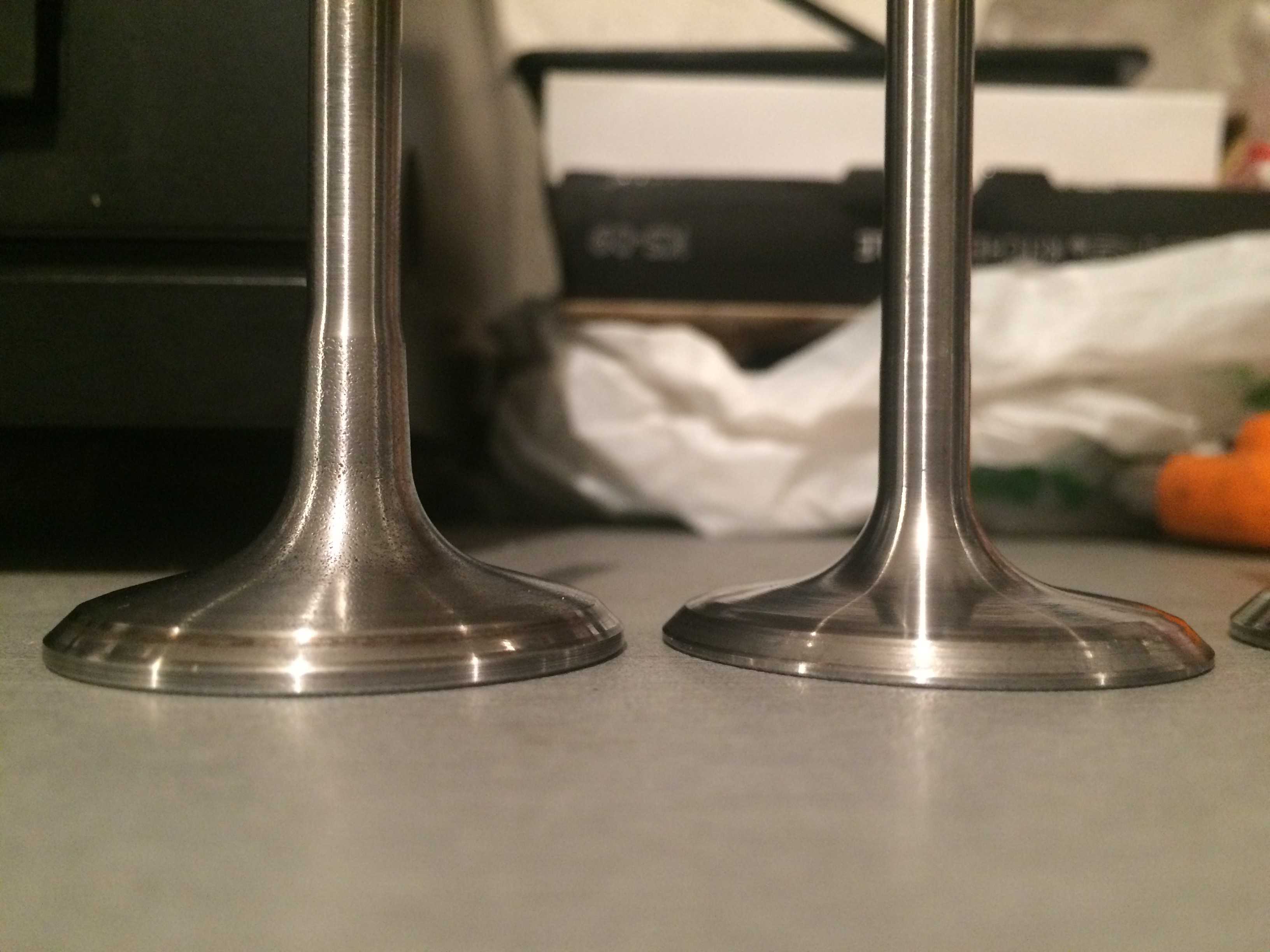

Клапата на М30Б35, 65 мм. ли е?
И съвпадат ли отворите за винтовете в клапата през оста? Или се ползва цялата клапа с оста от М30Б35?
 Заглавие: Re: Ход 89.6 мм.
МнениеПубликувано на: 15 Юни 2017 22:20
Мнения: 60
Спомням си, че взех само клапата и стъргах дросела на машина. Това с болтовете не се сещам, но рязах самата ос за да влезе клапата, а всичко друго да си е като М20 дросел...
МнениеПубликувано на: 15 Юни 2017 22:33
Много благодаря за информацията! :thumbsup:
МнениеПубликувано на: 04 Юли 2017 22:59
Клапаните още са в процес на доработка, това е междинно състояние.
Но предполагам, че разликите вече се виждат ясно.

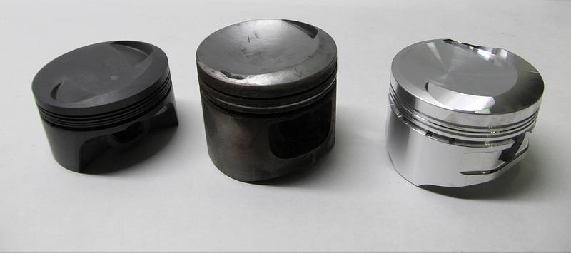

Искам да внеса малко яснота относно М20 "строукърите", глава 885 и ползваните бутала. И защо всичко това е важно, когато се прави "строукър" на базата на М20В25.
Неслучайно челата на буталата на М20В25 имат такава "крива" форма. Направено е, за да се напаснат към горивната камера на глава 885. Няма да се впускам в дълги обяснения, защото ще ви отегча. Само ще отбележа, че горивната камера на глава 885 е била"върха на сладоледа" за 2-клапанна глава навремето и продължава да е такава и досега, макар че вече такива глави не се ползват и произвеждат. Това е наложило и формата на челото на буталото да е такава.
На долната снимка ще видите три бутала - Mahle MS (разработено за специфичен строукър 2.8 л. със сгъстяване 10:1 за американския пазар, където бензина е ниско октанов и вал 284/280), заводско бутало със сгъстяване 8.8:1 и IE бутало с неуточнено сгъстяване, но едва ли е по-високо от 10:1-10.5:1.
mahleMS_stock_IE.jpg [ 94.76 KiB | Прегледано 8510 пъти ]
mahleMS_stock.jpg [ 119.8 KiB | Прегледано 8510 пъти ]
Забележете как буталото на Mahle копира почти идеално ъглите на профилите на челото на заводското бутало. В същото време, забележете как буталото на IE се "опитва" да наподоби челото на заводското бутало, но доста по-неточно.
Защо е нужно това уточнение, когато се прави по-засилен строукър? Защото при "по-рошав" вал като Шрик 288, който иска относително висока степен на сгъстяване и високооктанов бензин и глава 885, формата на челото на буталото е от изключително значение за това колко ще може да се "дръпне" аванса на запалването. А това влияе страшно много на мощността, особено след около 4000 оборота.
