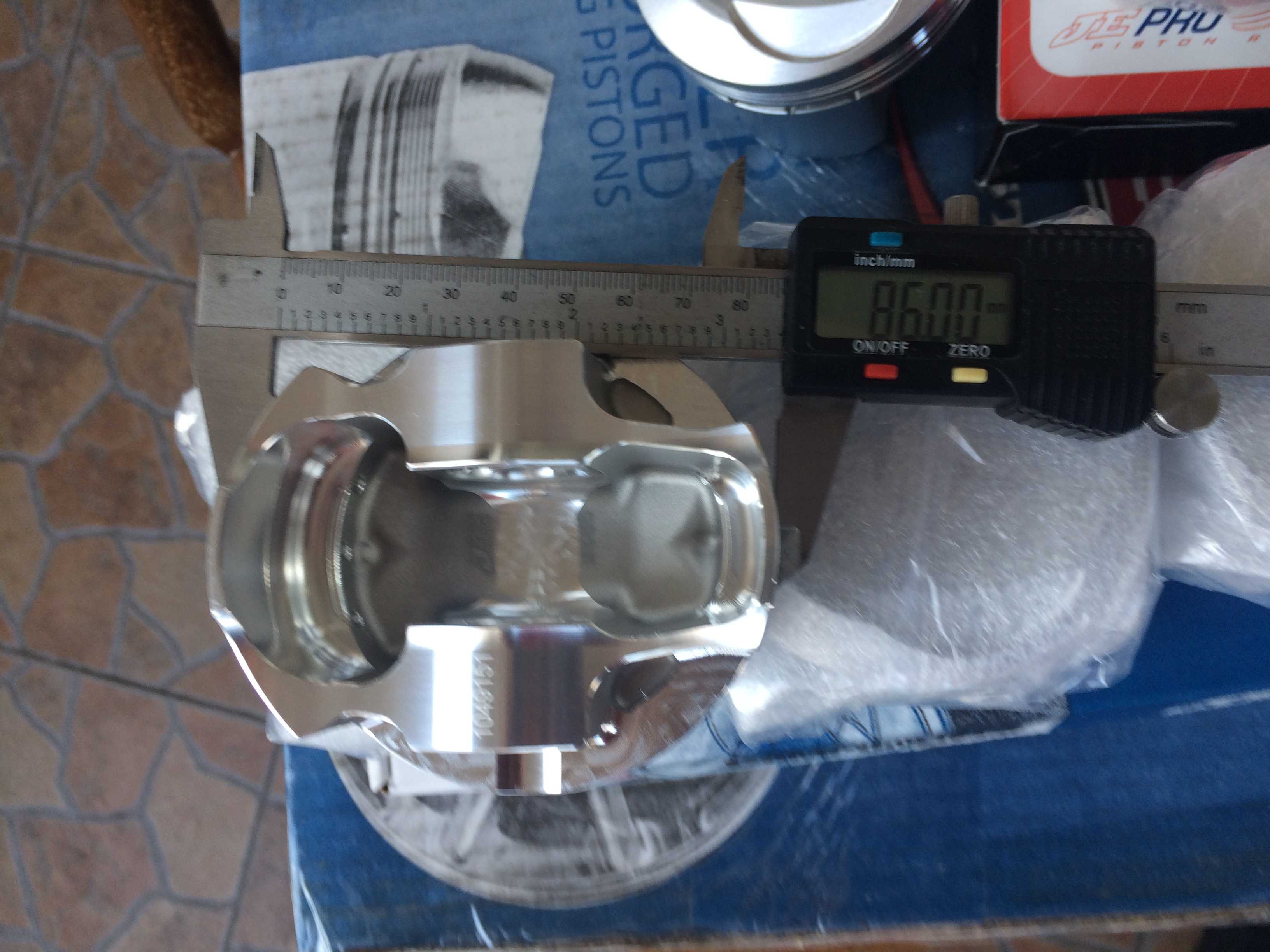

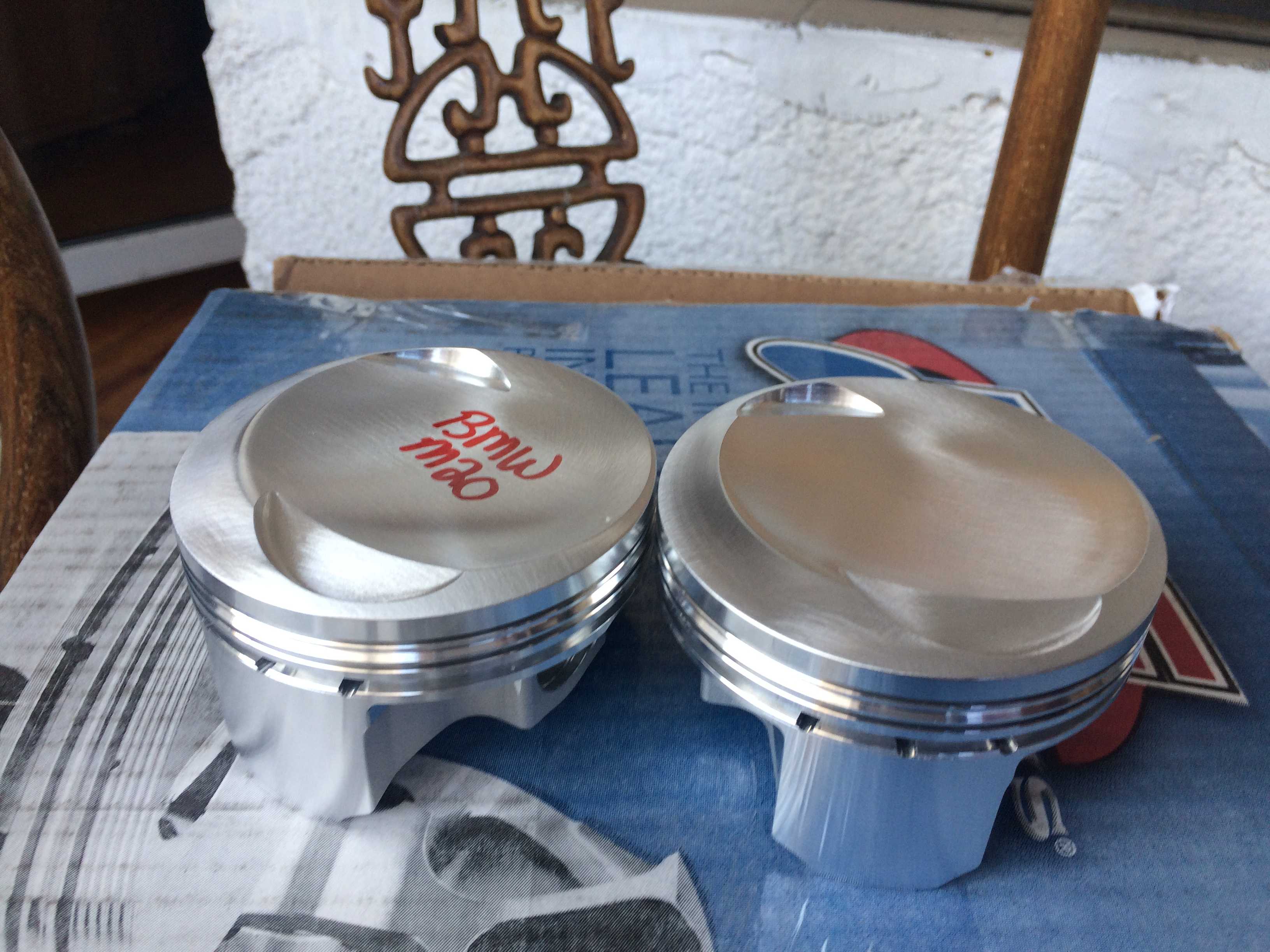

Пристигнаха едни части...
IMG_2543.jpg [ 546.26 KiB | Прегледано 12182 пъти ]
IMG_2556.jpg [ 473.56 KiB | Прегледано 12182 пъти ]
IMG_2548.jpg [ 593.06 KiB | Прегледано 12182 пъти ]
IMG_2549.jpg [ 463.13 KiB | Прегледано 12182 пъти ]
IMG_2550.jpg [ 525.04 KiB | Прегледано 12182 пъти ]
IMG_2551.jpg [ 568.04 KiB | Прегледано 12182 пъти ]
IMG_2552.jpg [ 311.24 KiB | Прегледано 12182 пъти ]
IMG_2557.jpg [ 316.59 KiB | Прегледано 12182 пъти ]

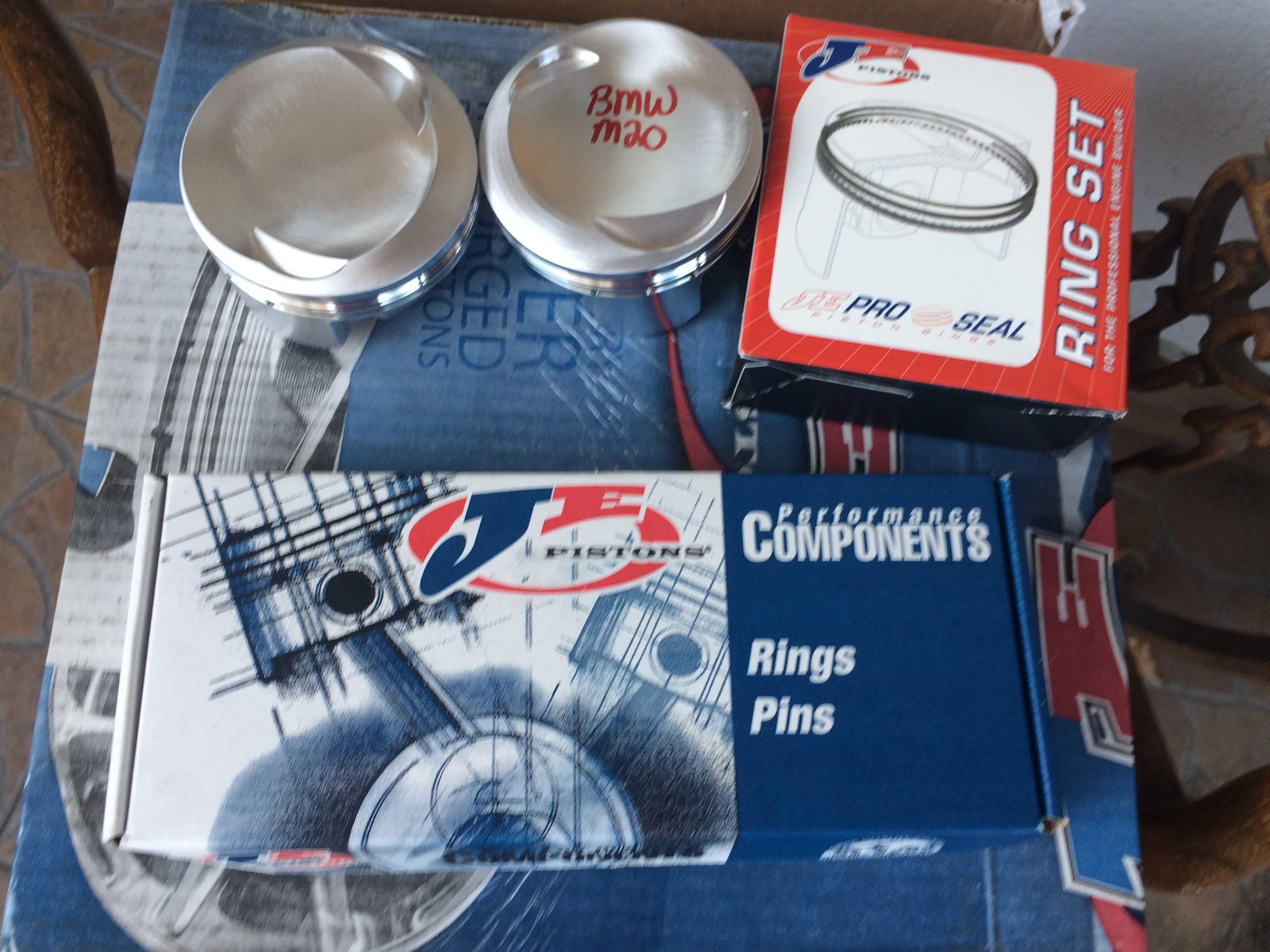

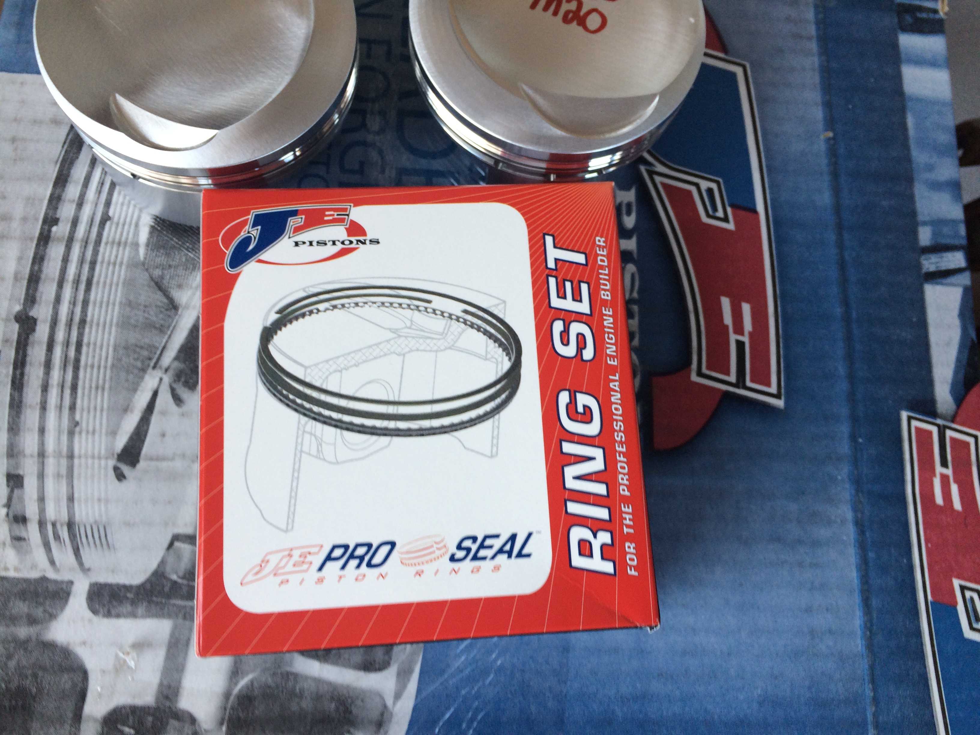

Сегменти и бутални болтове:
IMG_2555.jpg [ 469.28 KiB | Прегледано 12182 пъти ]
IMG_2554.jpg [ 476.21 KiB | Прегледано 12182 пъти ]
IMG_2562.jpg [ 383.13 KiB | Прегледано 12182 пъти ]
IMG_2560.jpg [ 702.21 KiB | Прегледано 12182 пъти ]
IMG_2561.jpg [ 374.67 KiB | Прегледано 12182 пъти ]

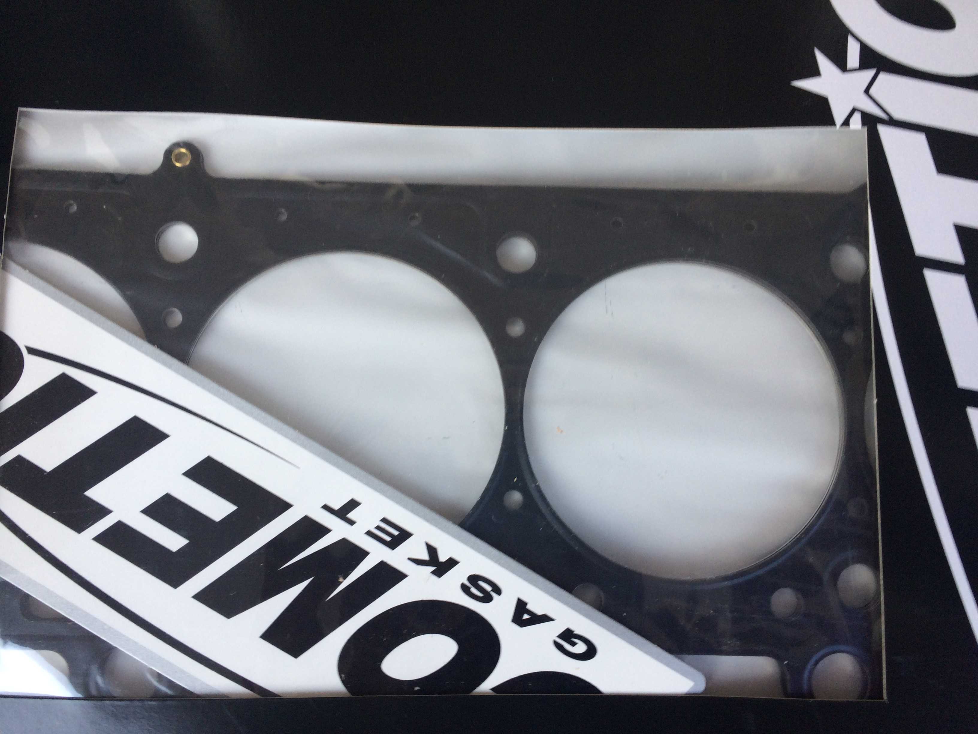

Гарнитура за 86 мм.:
IMG_2541.jpg [ 372.66 KiB | Прегледано 12182 пъти ]
IMG_2542.jpg [ 313.64 KiB | Прегледано 12182 пъти ]

Ебати красотата!
