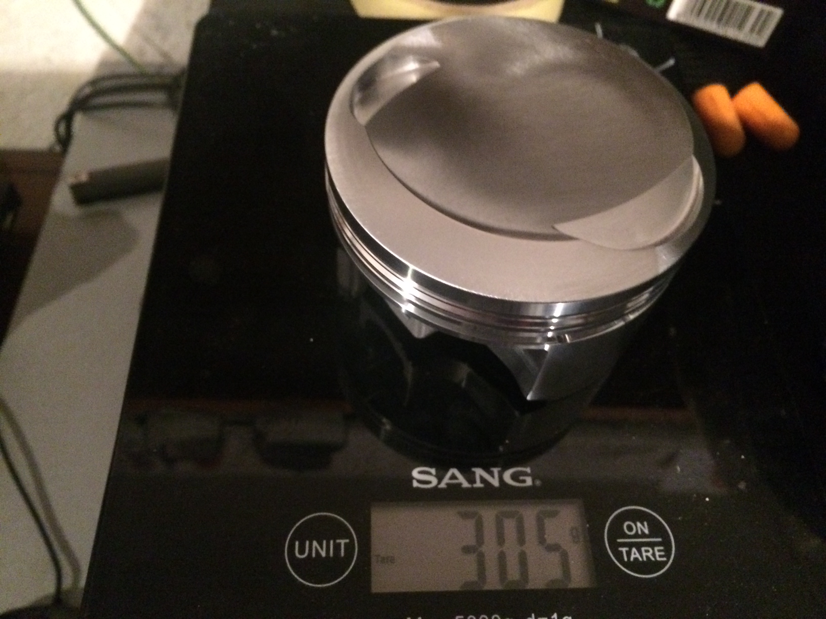

IMG_2564.jpg [ 1.05 MiB | Прегледано 12605 пъти ]
Ползвайки твоите замервания за бутала M20B25 и биели M20B25 и М54Б30, се получават следните разлики:
- бутало: 478 - 305 = 173 гр.
- биела: 627 - 578 = 49 гр.
- обща разлика на бутало и биела = 222 гр.
х 6 = 1332 гр.
Поръчаната степен е 11.5:1, но реално ще е по-висока, защото имам контролен шлайф на глава и блок, който е отнел 1-2 десети общо.
Към момента не е ясно гарнитурата с колко ще компенсира, защото е 1.78 мм. (с три стотни по дебела от заводската), но не се мачка като оригиналната. Като сваля главата, ще премеря колко е дебела смачкана гарнитура и тогава ще знам.
Общо взето сгъстяването ще е между 11.5:1 и 12:1.

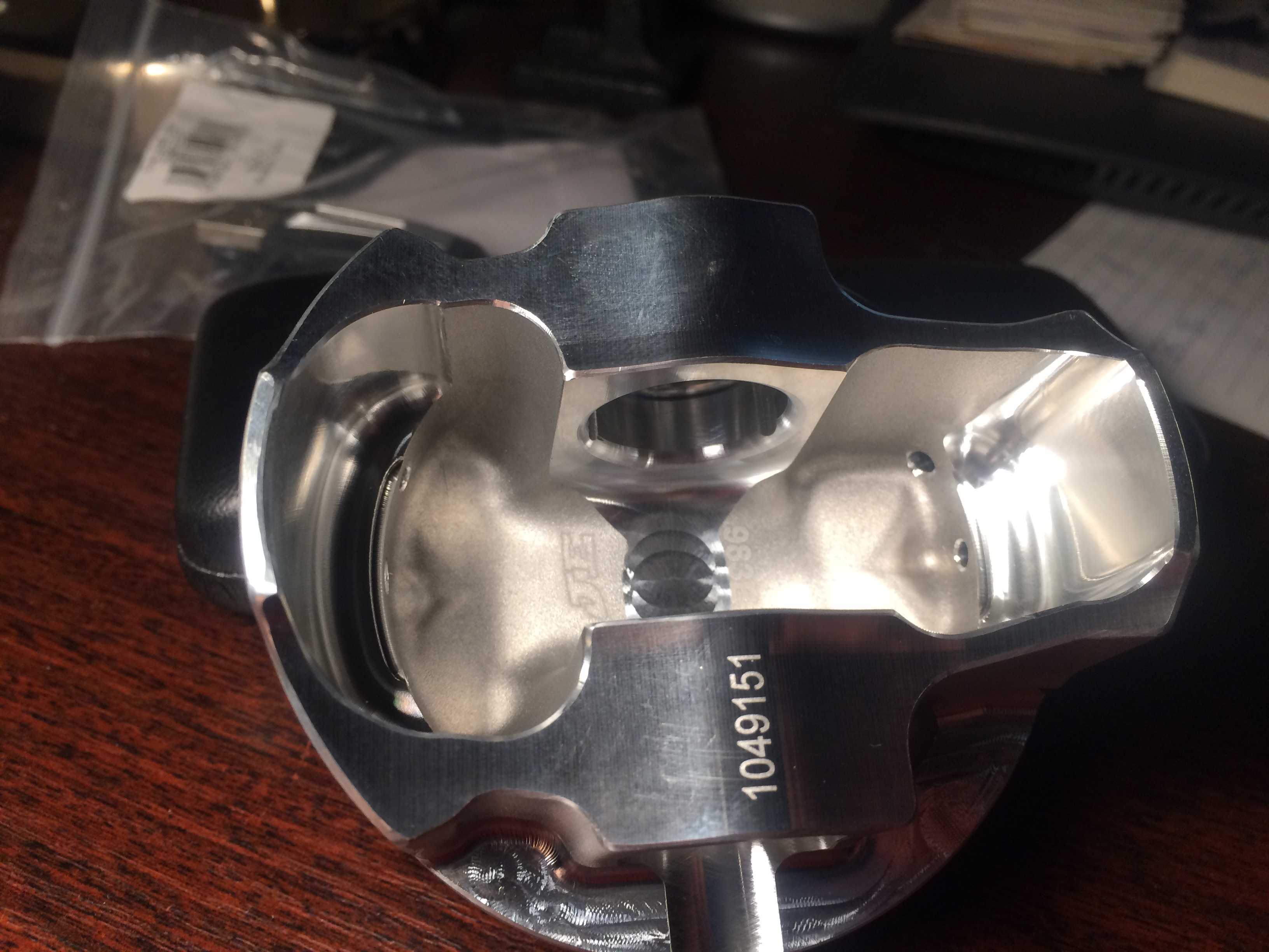

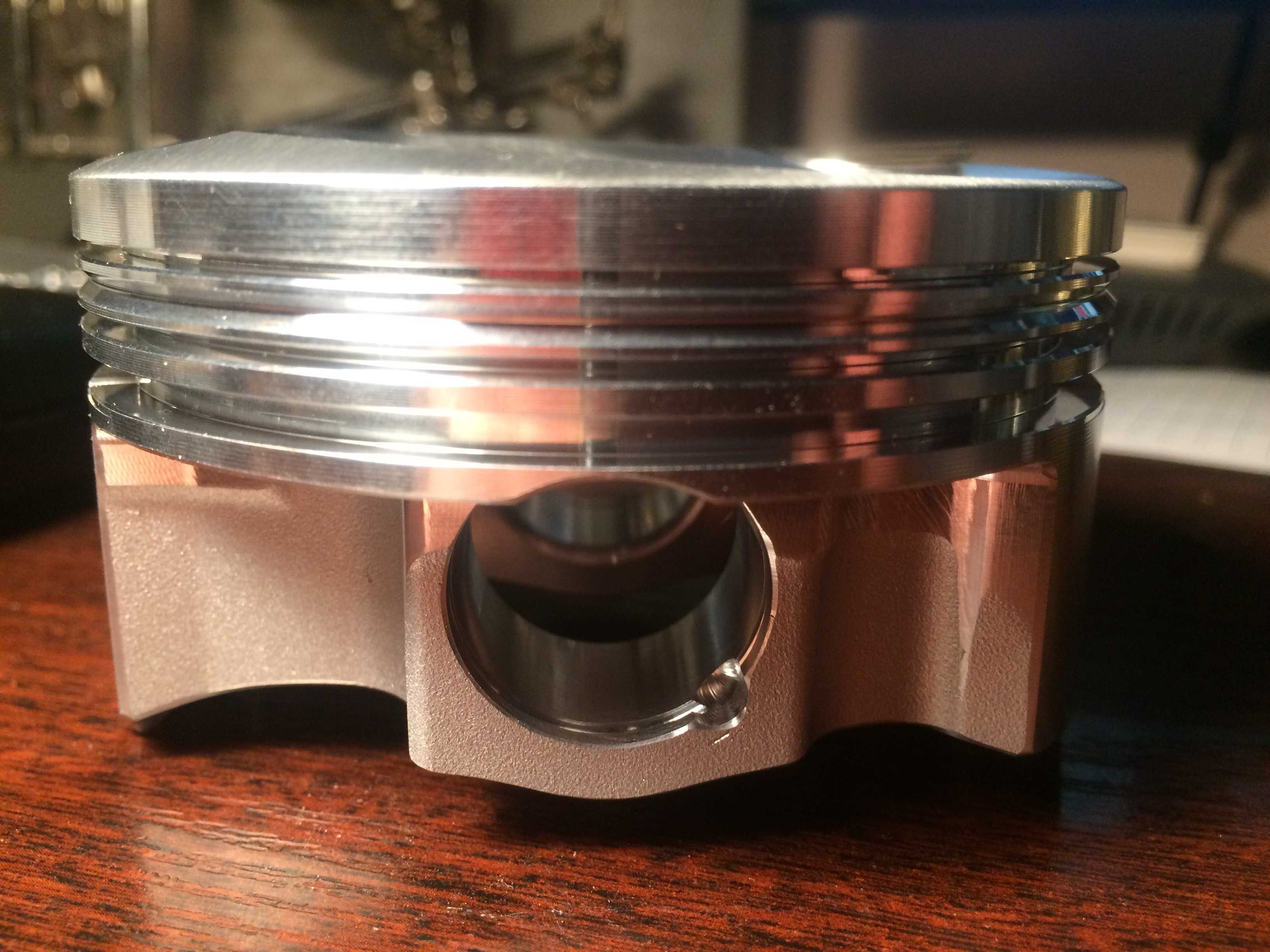

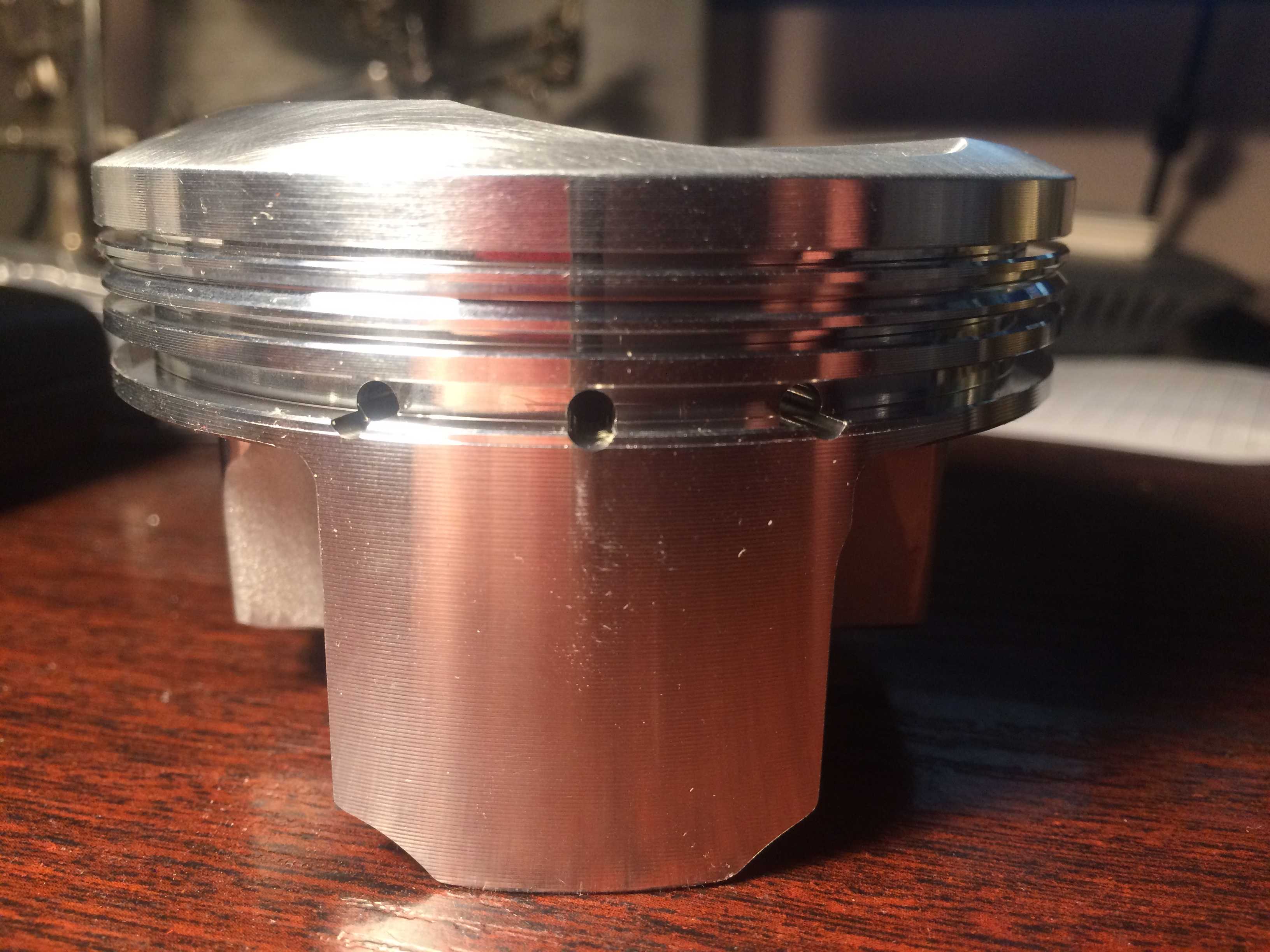

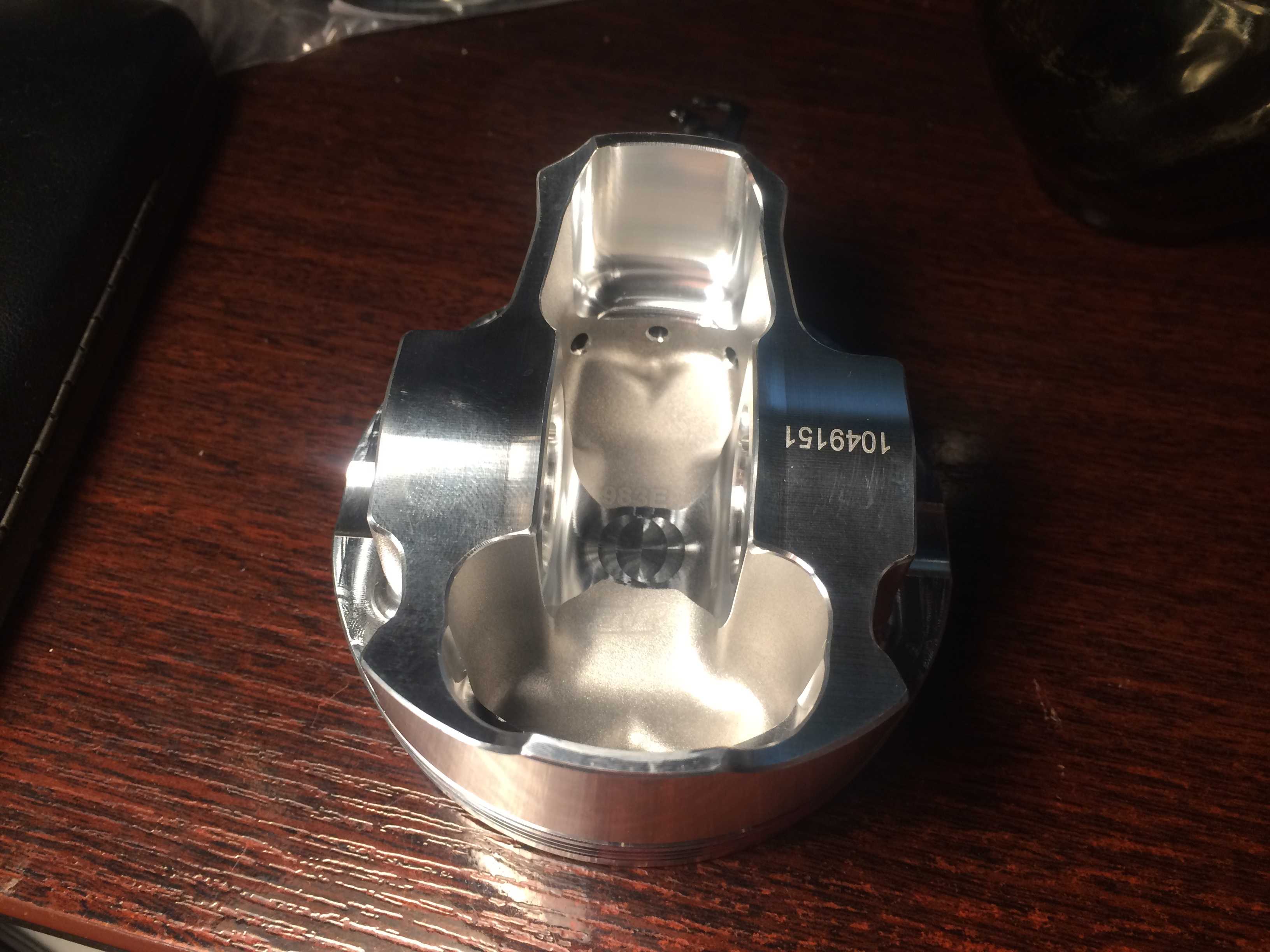

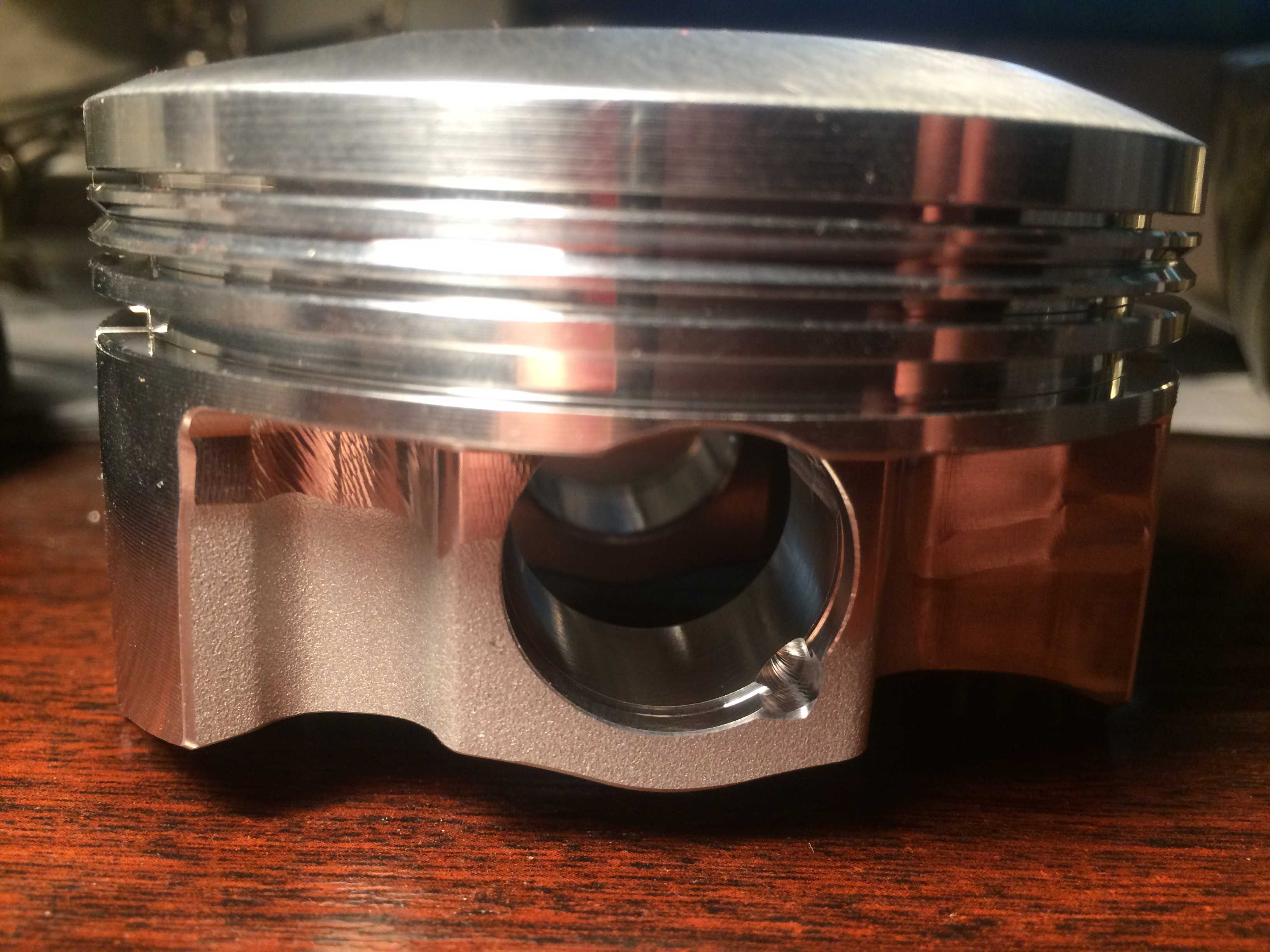

Позачудих се малко относно сериозната разликата в теглата между поръчковите бутала и тези на М54 и ги разгледах отново. Оказва се, че поръчковите отвътре и отдолу са доста по-изпразнени от тези на М54.

Според мен разликата от 100гр. идва от сплавта, от която са направени. Конструктивно изглеждат доста еднакви.

По принцип и двата вида бутала са ковани, т.е. разликата от теглата между сплавите би трябвало да е много минимална на единица кубичен сантиметър.
Отговорът на този въпрос е точно в конструкцията на буталата. Ако се загледаш, М54 буталата са доста по-масивни отдолу и отвътре...
Здравината на буталото се определя и от състава на сплавта. При масовата продукция на бутала (както при М54) липсата на скъпа сплав се компенсира с усилване на буталото в определени зони, което е много по-евтино, но осигурява същата якост на буталото, но вече при увеличено тегло.
Отделно, буталото с повече материал поема по-добре топлинните натоварвания, това е един голям плюс за М54 буталата. Неслучайно отворите на поръчковите бутала за охлаждане на долната част на буталото са с доста по-голям диаметър.
И не на последно място, М54 буталата със сигурност ще са по-дълготрайни от моите поръчкови бутала.
Ама, who wants to live forever? :hihi:
 Заглавие: Re: Ход 89.6 мм.
МнениеПубликувано на: 10 Дек 2017 10:22
дупките за маслото на буталото защо са толкова големи? или просто снимката ме лъже... изглеждат 4мм ?!?
сигурно е сметнато ... просто имам тука едно бутало м44б19 и дупките му са доста по малки ...
ще стане интересен проект ;) браво !
МнениеПубликувано на: 10 Дек 2017 11:27
Около 3 мм. са дупките.
Най-вероятно са сметнати по маслообиращия сегмент.
