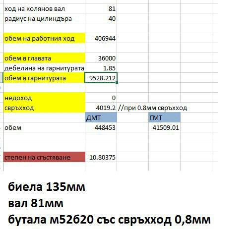

Значи колега, бях разиграл вариант с м52б20 бутала с компресионна 31.7мм, биела от м50б20 без ванос 135мм и вал от 24тд със строук 81мм. На снимката се вижда степента която се получава с гарнитура 1.85мм. Това е чисто теоретично, но според мен ако вземеш от челата на буталата, както при колегата с м20б30,за да няма среща бутало клапан, може и да се получи. Буташ 2 зъба на дебиломера и газ : D

А относно дизеловите валове само от м21 става без преправяници. Ако искаш от тдс му е нужна направата на легло за шпонка и една втулка, каквато се слага и при вграждането на м50,м52 валове в м20.

NEDD написа:
...Главата си остави 731, може да и сложиш клапани от 885 (по голми са по 8-10лв нови и не си вземай OSVAT )...
...Дросел и смукален колектор от Б25 и си готов...
Излишни разходи.
По-големите клапани на глава 731 без сериозно портване, ще влошат нещата.
Общо-взето максималното портване на 731 я довежда до състояние, близко до оригинална глава 885 и тогава би имало смисъл от по-големи клапани. Но на основа Б20 пак няма смисъл, че даже ще е и контрапродуктивно.
Дросел и смукателен колектор от Б25 също ще влошат нещата вместо да ги подобрят, защото пада скоростта на потока заради увеличените проходни сечения, без съразмерно увеличаване на обема на мотора.
Ако ще се ползва Б20 основа и при читав блок, аз бих заложил на едно хубаво обслужване на мотор и глава, а ако ще се ползва колянов вал от М21 - а бих го олекотил, както и маховика. И толкова. И е добре да се ремапне електрониката, за да стане всичко адекватно. Дюзите няма да се изтаванят.
