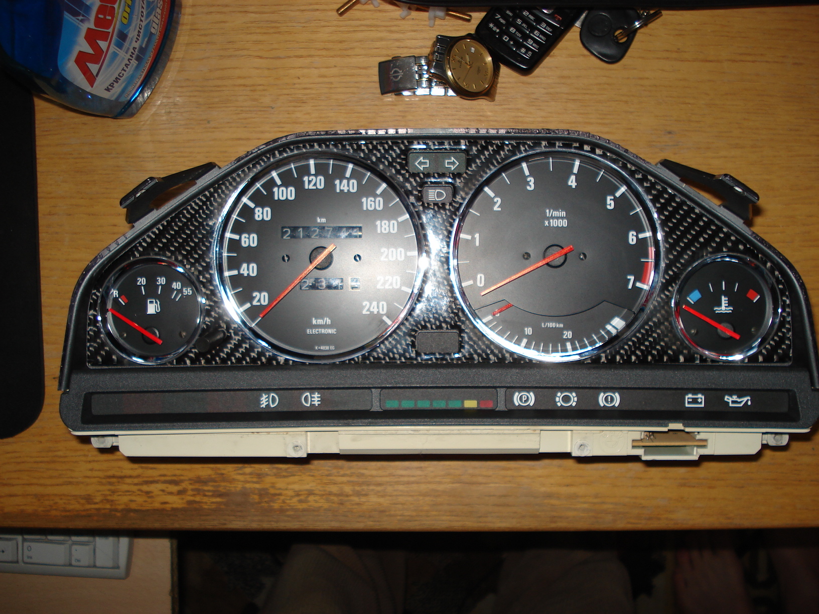

За стрелките ви трябва червен маркер. Аз ползвах на Фабер Кастел. Задължително върха на маркера да е скосен.
Тънкостта на мазане е да боядисате стрелката от край до край в една посока, без да повтаряте и без да оцветявате на части, защото става на петна. ако не се получи сваляте маркера с памук и малко лакочистител без ацетон.
Ефекта горе-долу след няколко опита се получи това.
Имах и рингчета на таблото от лъскавити и реших че това е най-подходящия момент да ги направя и тях черни със черен матов спрей.
След като поизсъхнаха нещата, им помогнах със пистолета и вече всичко беше затворено

Добро :) И аз мислех да го правя при последното сваляне на таблото, като сменях скоростомера, че му се бяха изронили зъбните колеца, но осъзнах, че нямам червен маркер :hihi: После пък се замислих дали ще ме кефи и в крайна сметка го оставих оригинал.

Става и с Bic :mrgreen: :mrgreen: А черните рингове стоят уникално на живо :thumbsup:
