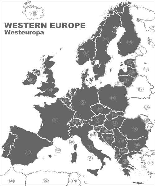

Сега чак забелязах, че навигационните карти на HERE Technologies (бившото NAVTEQ) всъщност включват Гърция във версия 6.0.
Някой знае ли версия 5.0 кои страни включва? Че изпдна една евтина 5.0 в Ebay.
Би трябвало тези:
Андора, Белгия, Дания, Германия, Финландия, Франция, Гърция, Гибралтар, Великобритания, Ирландия, Италия, Лихтенщайн, Люксембург, Монако, Холандия, Норвегия, Австрия, Португалия, Сан Марино, Словакия, Испания, Швеция, Швейцария, Чехия, Ватикана и някакви части, обикновено големите градове и първокласни пътища и магистрали, от България, Хърватия, Полша, Румъния, Русия, Словения и Унгария
 Заглавие: Re: Becker
МнениеПубликувано на: 18 Ное 2017 00:39
Благодаря за отговора, но ме съмнява Русия да е вътре.
Ето това го дават като покритие за 5.0:
HERE Technologies maps v5.jpg [ 100.03 KiB | Прегледано 10453 пъти ]
За 6.0 го дават същото покритие, там предполагам, че са просто са обновени картите и са по-подробни, а не че са включени още страни.
Попитах и защото в информацията, която успях да намеря за 5.0 се казва, че някои страни са покрити отгоре-отгоре (но не се казва кои), както и Емилио казва за България.

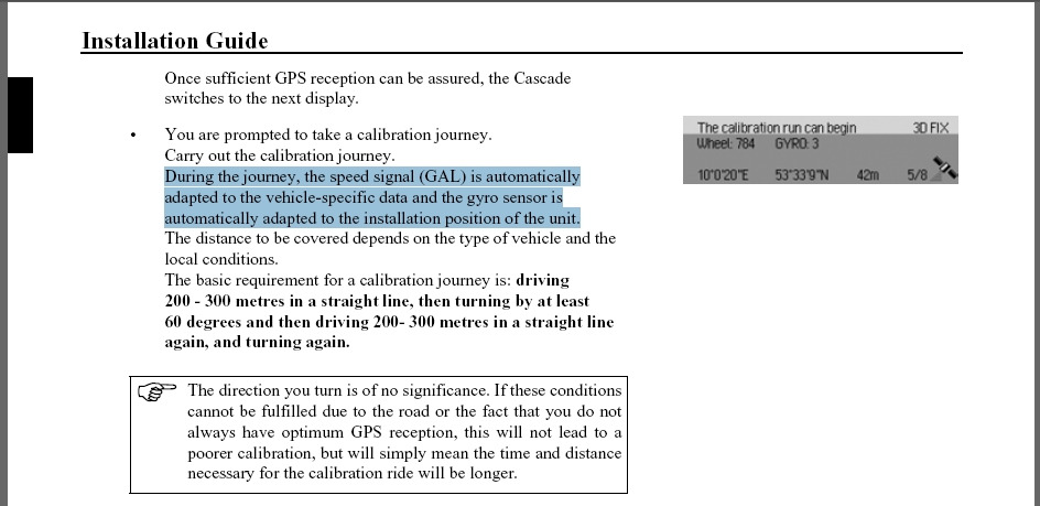

Четох тая сутрин в един Порше форум, че навигацията също го търси тоя сигнал скорост при лошо време (силен вятър или проливен дъжд), когато няма връзка със сателита и по скоростта на колата изчислява къде се намира тя. А сигнала за задна скорост го иска, за да не се бърка за посоката.
GPS антената къде сте я сложили или никой не ползва навигацията на Бекера заради старите карти и тя се вози в жабката? :hihi:
EDIT:
То си го пишело в инструкциите за монтаж, ама няма кой да чете! :hihi:
GAL signal.jpg [ 129.92 KiB | Прегледано 10439 пъти ]
Оказва се, че навигацията си адаптира сигнал скорост към GPS данните, както и че разполага с жироскопен-компас датчик, за да хване завоите и градусите им. Затова и иска да се прави калибрация. Т.е. разликата нежду скоростта от таблото и реалната скорост не е проблем, навигацията ще си калибрира реалната скорост по сателита и ще отчете разликата спрямо сигнал скорост, която ще се ползва като компенсация при липса на връзка със сателита. Умна работа, ей!
Демек, ще се връзва всичко! :hihi:
