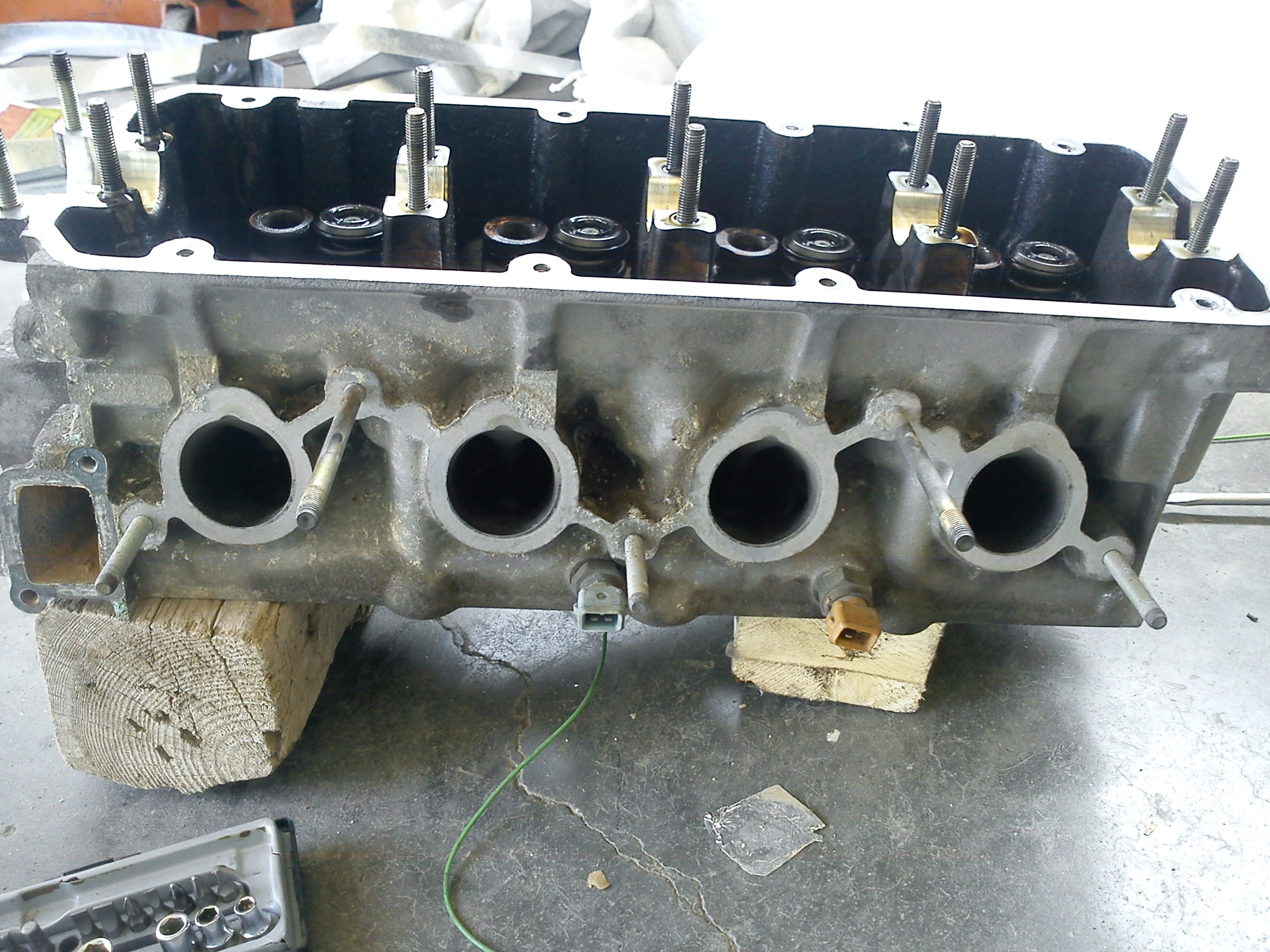

Сменени са сегменти, основни и биелни лагери, О-пръстени, семеринги и гарнитурки, термостат, водна помпа, болтове за главата, главата е ревизирана и челосана, при монтажа в коша щесе сложи и виско.
Снимки малко по късно!

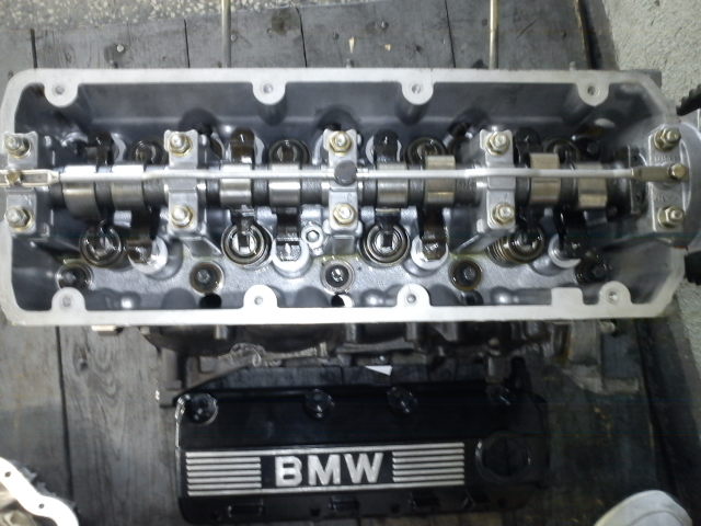

:o Ето и тиквата след намесата! Сменен вал(не е нов), повдигачи, пулчета, тръбичката за маслото над вала, кобилиците казаха да не ги сменям :| като я челосваха, ма и те ще изхвърчат май преди да запали ;)

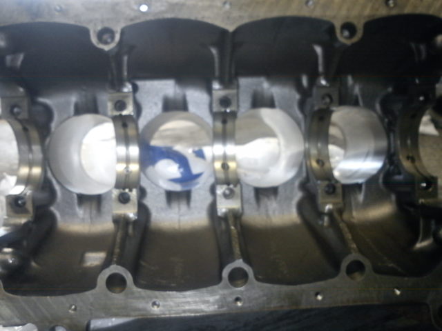

Тук се вижда и коляновото валче което след замерване се установи, че е в добро състояние и не се налага интервенция! Лагерите са стандартни и са колбен шмит( не съм зимал оригинални за да се вместя в допуските предлагани с цветови кодове от БМВ), биелните също са колбен шмит.

Поздравления колега за добрата работа. Много малко хора се заемат с ревизията на М40.
Единствено като препоръка след:
VALTERA написа:повдигачи, пулчета, тръбичката за маслото над вала, кобилиците казаха да не ги сменям
Смени ги тея неща, най-вече тръбичката за да няма после неприятн изненади.
Re: CL77207
22 Окт 2012 14:07
Тръбичката е сменена колега. Знам, че е много важна за тая тиква.
