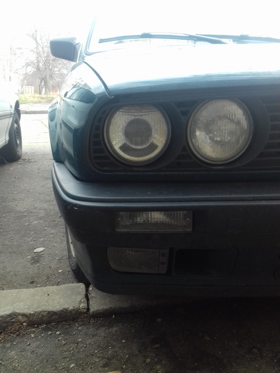

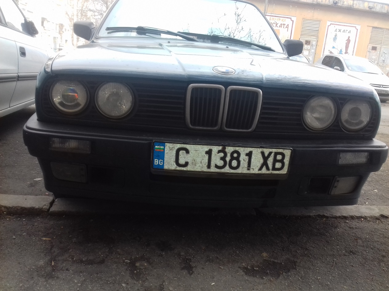

Понеже от бая време не съм спамил днес ще кача малко снимки. За тази година като проекти си поставям:
- поставяне на задни носачи с дискове + полиуретан отзад
- няколко ремонта по предницата и като цяло по окачването
- смяна на генерацията от колектора до отзад и ако имам финанси и време изкърпване и боядисване
Разбира се има и още работа, но за тази година живи и здрави това ще са ремонтите :)
П.с - имам един въпрос към вас понеже имах срещи с по-стари БМВ-та - защо модела Е30 не се води към акулите в смисъл и нашите коли са с отрязана под наклон предница, но не са акули
1.jpg [ 476.28 KiB | Прегледано 11246 пъти ]

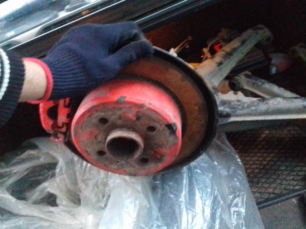

Коментар на файл: Купихме задните носачи. До месец започва ремонта и тъй като работата отзад ще е доста все още събирам финансите, но поне ще стане като хората

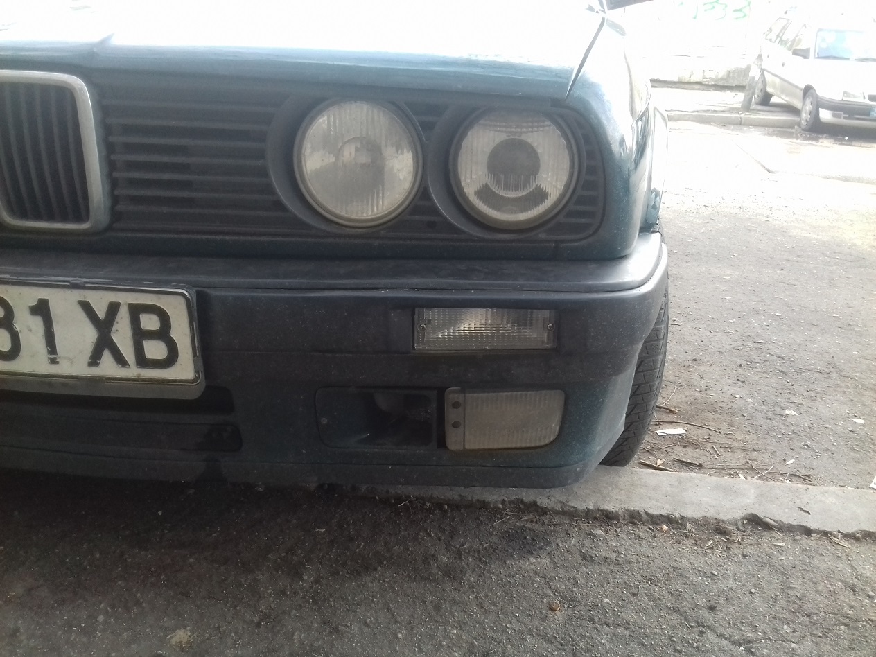

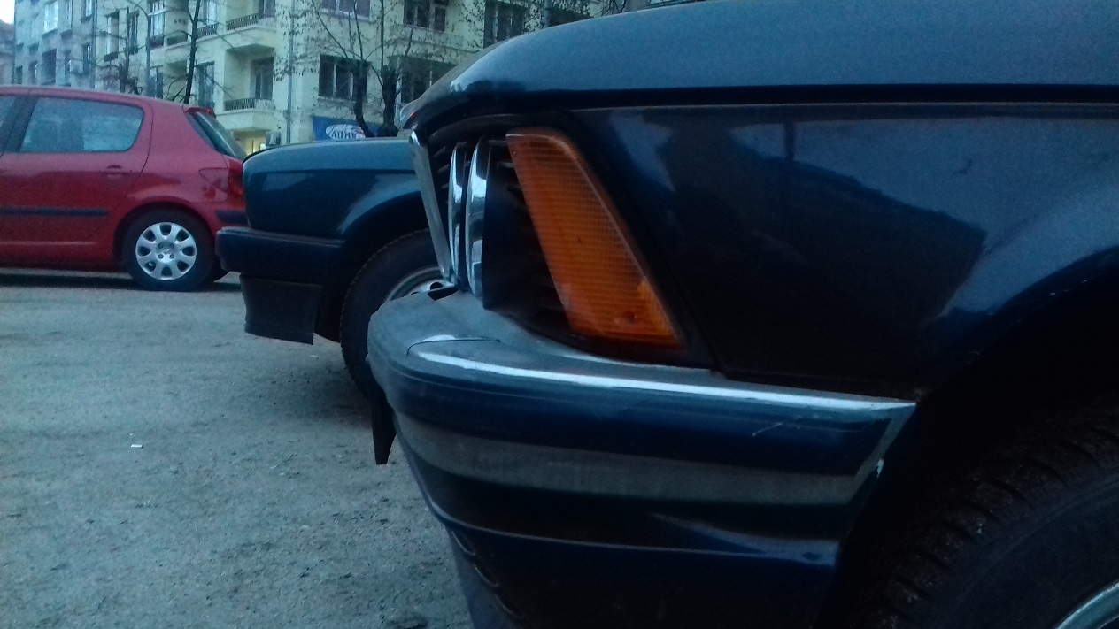

Коментар на файл: Междувременно смених мигачите. Колата стана уникат все едно за нея са правени. Скоро ще стане още по-добре като сменим и джантите, но има още 1 месец дотогава

Полиуретан не ти трябва.
А Е30-ката не се води "акула", защото профилът на предницата й не е наклонен напред, а е отвесен, най-малкото. Отделно няма мигачи при предните фарове, които иначе засилват ефекта на наклонената предница при шарк моделите.
За акулата разбрах, но я кажи защо да не слагам полиуретан? Знам доста колеги които са сложили и са доволни
 Заглавие: Re: BMW E30 318i
МнениеПубликувано на: 08 Фев 2018 10:38
Ми не знам от какво са доволни, но при тия нашите пътища, полуретана ще пренесе напрежения от неравностите на пътя по купето, вместо да ги обират тампоните.
МнениеПубликувано на: 08 Фев 2018 14:22
E30: 318i
Мнения: 120
Значи да търся от гумените дето са
МнениеПубликувано на: 09 Фев 2018 12:11
Споделям изцяло мнението на Камен. Сложи си стандартни тампони, аз примерно ползвах Лемфьордер.
МнениеПубликувано на: 09 Фев 2018 13:39
Аз пък например ползвах за моста и дифа пауърфлекс и грижи не съм имал.
На джипката съм навсякъде с полиуретан в момента и е 6+ работата.
Та всеки си има мнение.
МнениеПубликувано на: 10 Фев 2018 08:42
Сложи си полиуретан. Така или иначе караш Е30 и комфорт е последното нещо което може да очакваш. Полиуретана няма да накара колата да вози като каруца, но ще направи усещането от шофирането и обратната връзка с пътя много по приятна. Нали затова караш Е30!
