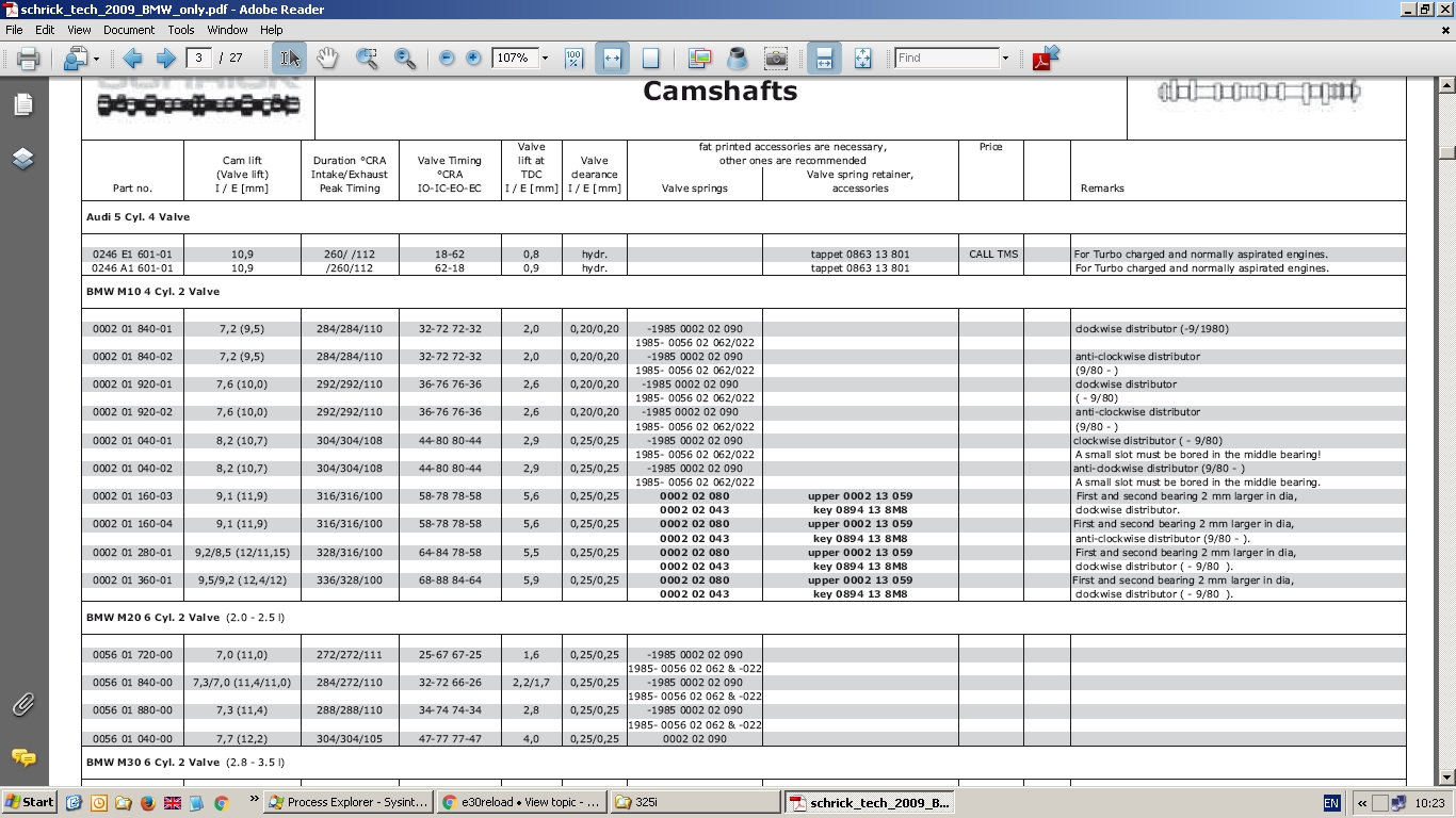

...Така че ще гоня едни 70коня от литър и тъй. Колко му е след бензиновпръскващата система , да се снабдя и с един разпределителен вал , стига да не надвишава 1000лв :hihi: .
Обаче Стефчо , имам мерак да ти хвърлям ръкавицата за догодина в клас 4-цилиндрови на Дракона , да се възползвам от ситуацията , че не ти е до S42 мотор в близко бъдеще :hihi: .
schrick m10.jpg [ 419.87 KiB | Прегледано 10577 пъти ]
:D

С два хоризонтални Вебера DCOE 45, увеличаване на обема на 2л. и Шрикче 284 ще се успи това М10. :smokin: Само едни буталца трябва да се подберат, за да паснат на Шрикчето.
