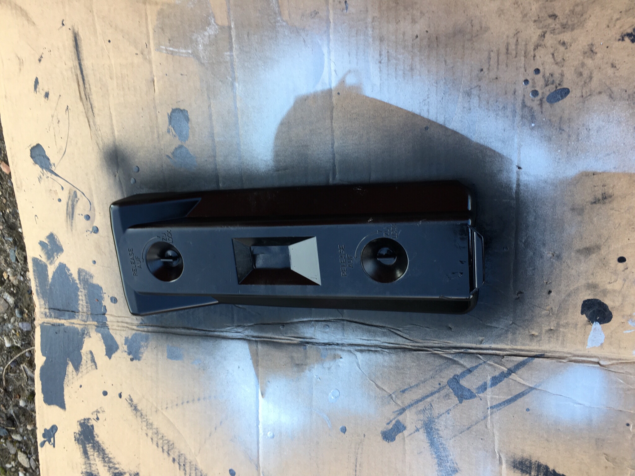

дребен ъпдейт. Исках да освежа малко мигачите, стояха ми малко мътни вътре дори и след измиване и полиране на стъклата. Забелязах, че основата е черна и тя придава малко тъмнина на мигача под определен ъгъл. Заиграх се за 5 минутки и малко парче фолио и се получи що-годе. :dunno:

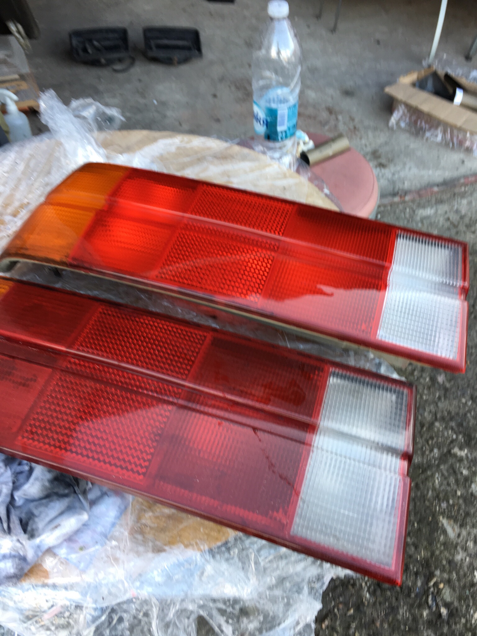

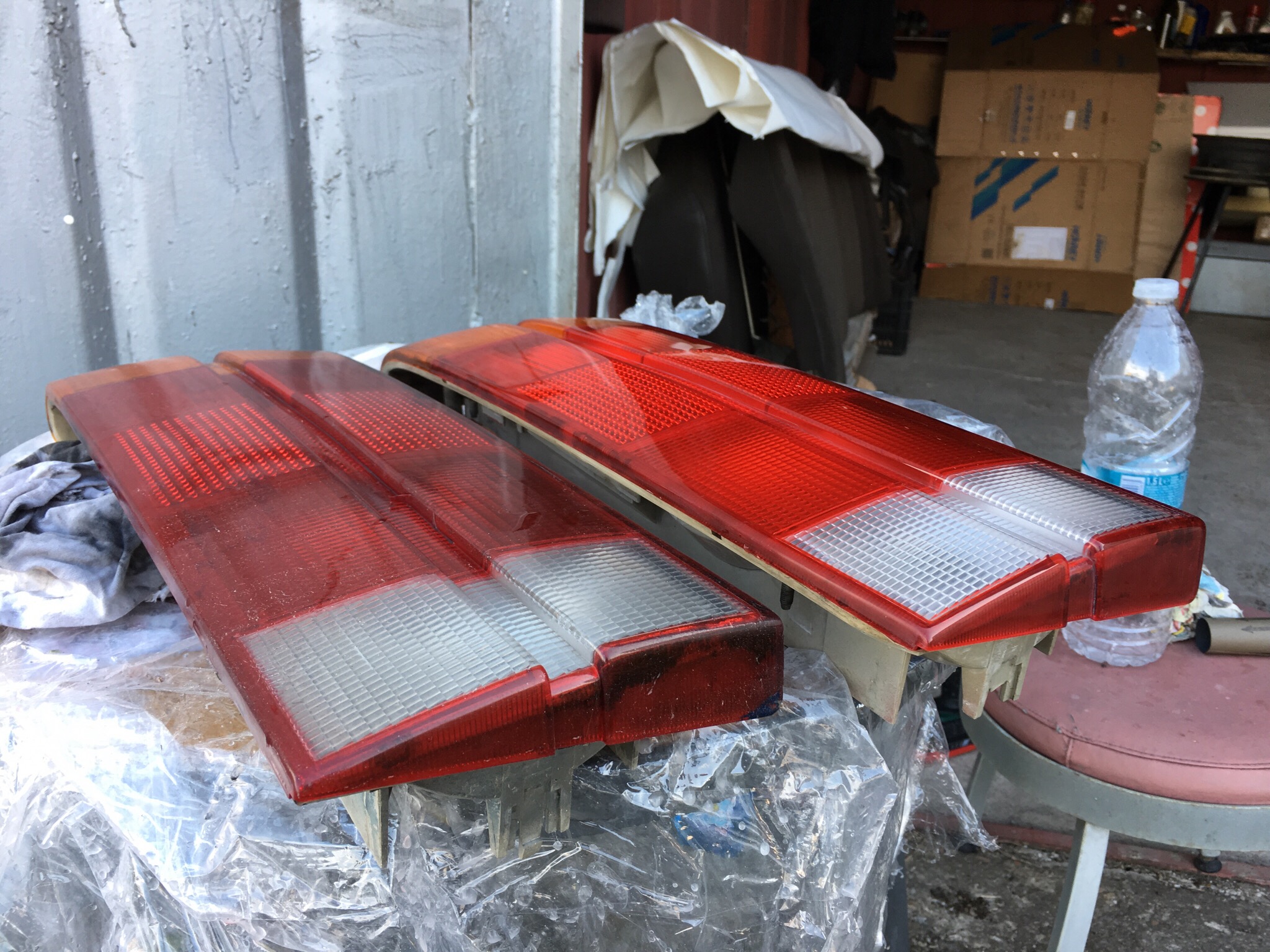

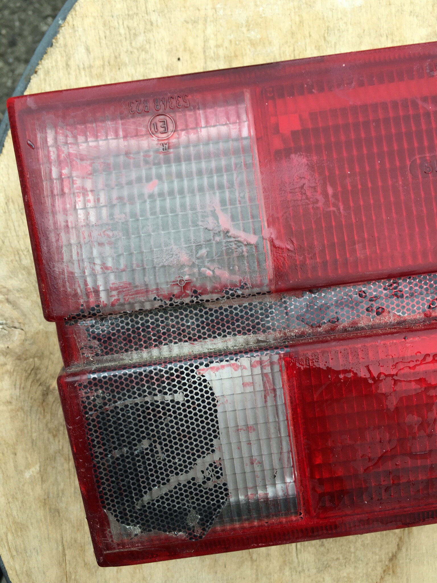

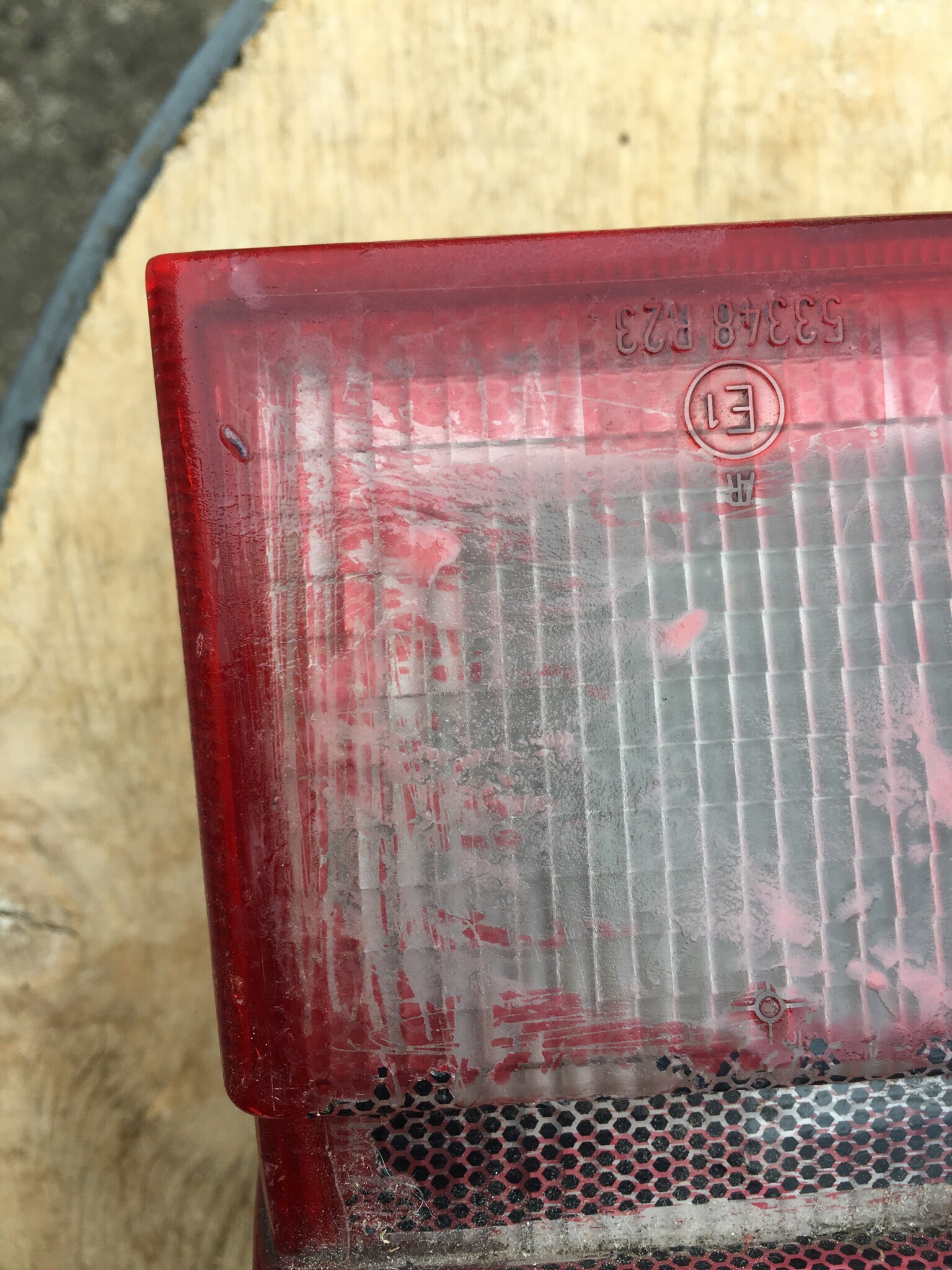

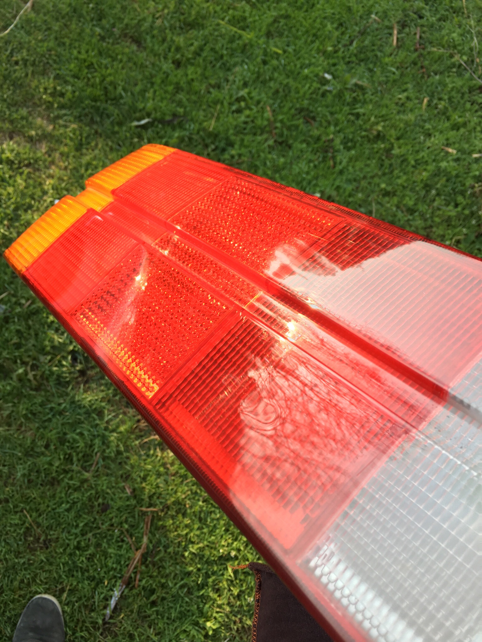

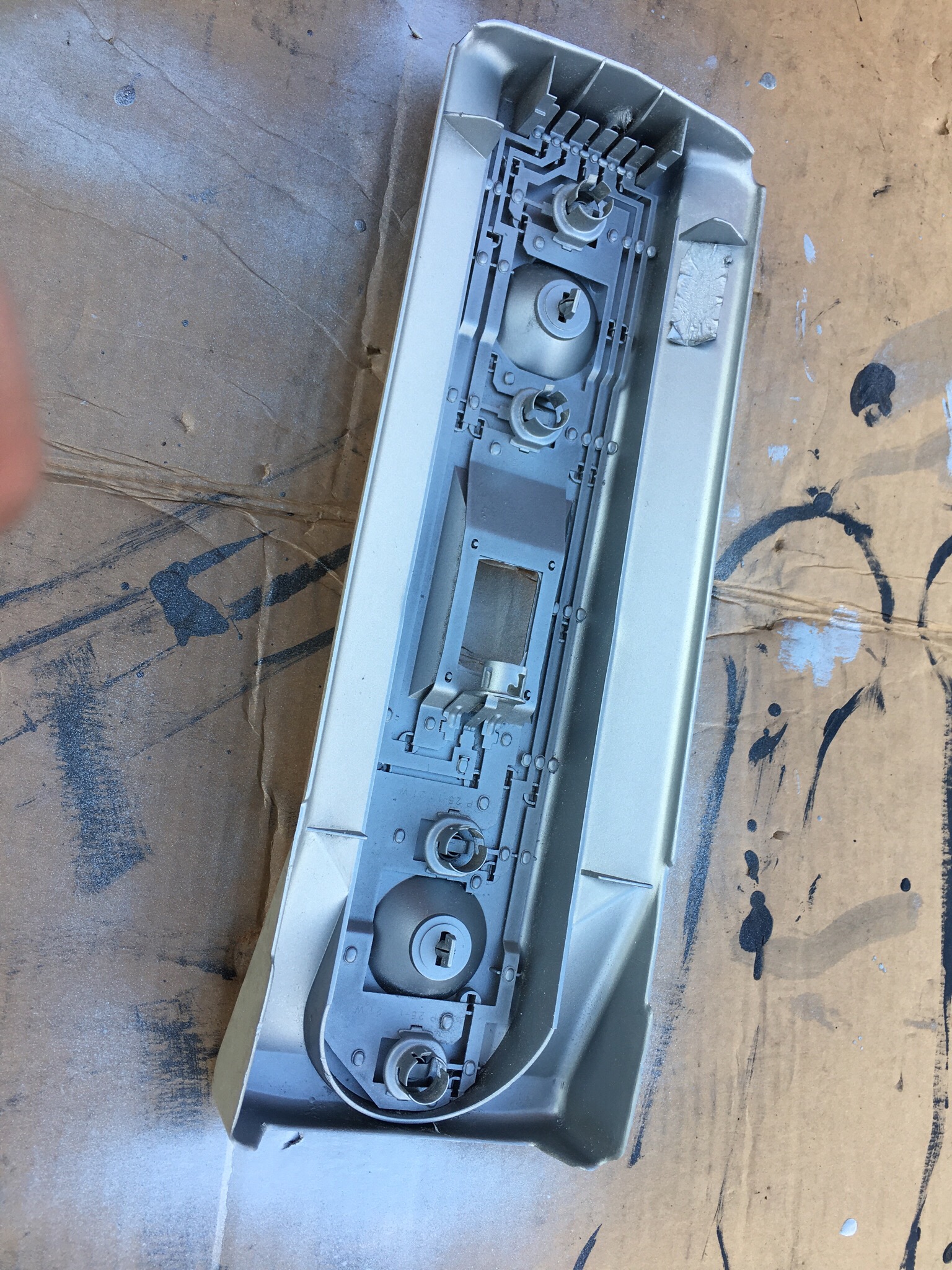

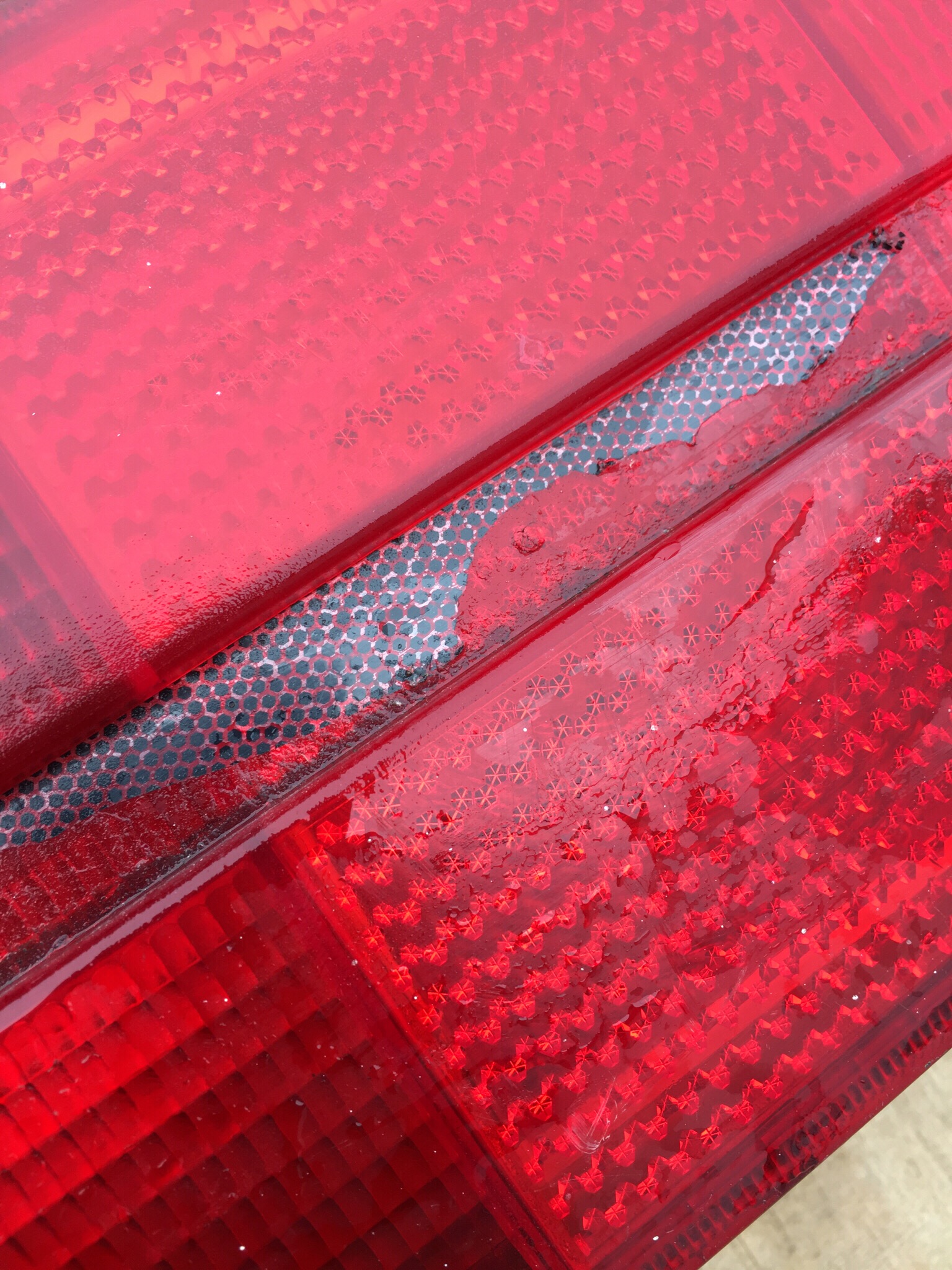

Днес след работа реших да уплътня малко време. Имах един два стопа и реших да видя кой е по-читав и да го освежа. Оказа се, че имам един ляв, който изшгеждаше обещаващо с изключение на малко драскотини, фолио и беше малко помътнял. Взех шкурки и го подкарах. 320, 500, 1000, 2000 и после една паста 3м. Стана доста добре и се надъхах да започна следващия. Да ама десен читав нямаше, моя на колата спукан и липсва парченце, а друг десен нямах и сега колата е с един хубав и един отвратителен стоп, който се поразпадна... На някой ако му се намира читав десен/пасажерски двоен стоп може да ми пише Л.С. @convertible Благодаря, мерак имам обаче на моменти средствата привършват и се забавят малко нещата. Пиши ми калво точно те интересува за таблото, по-назад в темата съм описал какво съм му правил, но може да съм пропуснал нещо.
