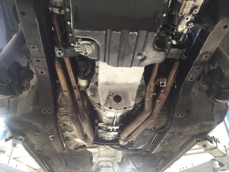

одавна го мислех тоя картер и викам, айде тая зима нищо не съм направил по кокъла - давай да го направим
мисля доста добре се получи, скъсихме тампоните с 20мм и картера с толкова, махнахме подложките от моста :)

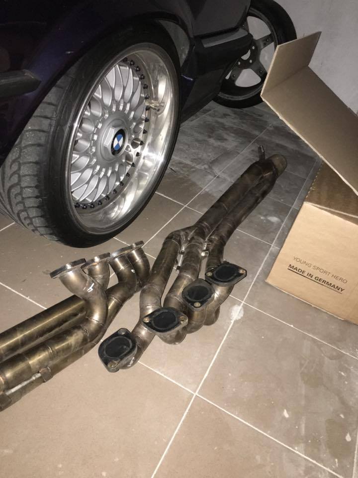

и понеже си викам, така и така ще се сваля моста и ще се преправят някакви неща - викам що да не пусна една по лачена генерациика, ще старите нещо не ме кефеха много много
17965961_10154617999755939_897875941_n.jpg [ 71.71 KiB | Прегледано 9163 пъти ]

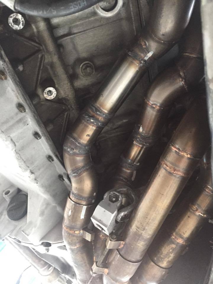

всех ги готови от триискасосомак и се наложи преправяне само на две тръби - около каренцето на рейката, бяха бити там, но с моето положение на моста (рейката) нямаше как да станат изобщо. били са на кола с не преправян картер и без подложки....
17918328_1335234476556306_342283375_n.jpg [ 72.83 KiB | Прегледано 9163 пъти ]
17888348_1335235133222907_665702634_n.jpg [ 67.31 KiB | Прегледано 9163 пъти ]
и те добре станаха и мисля и сега ще се довърши назад.
предвид, това, че преди тръбите бяха на 45мм от страна, все едно е 20ка, очаквами по - добър звук, а новия вървеж да ме уплаши.... :hihi: :hihi:
