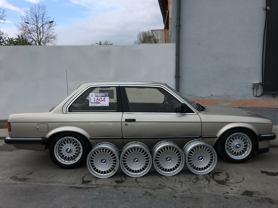

Нещата зависят от стругаря и фрезиста, надявам се скоро да ги видим и на колата.

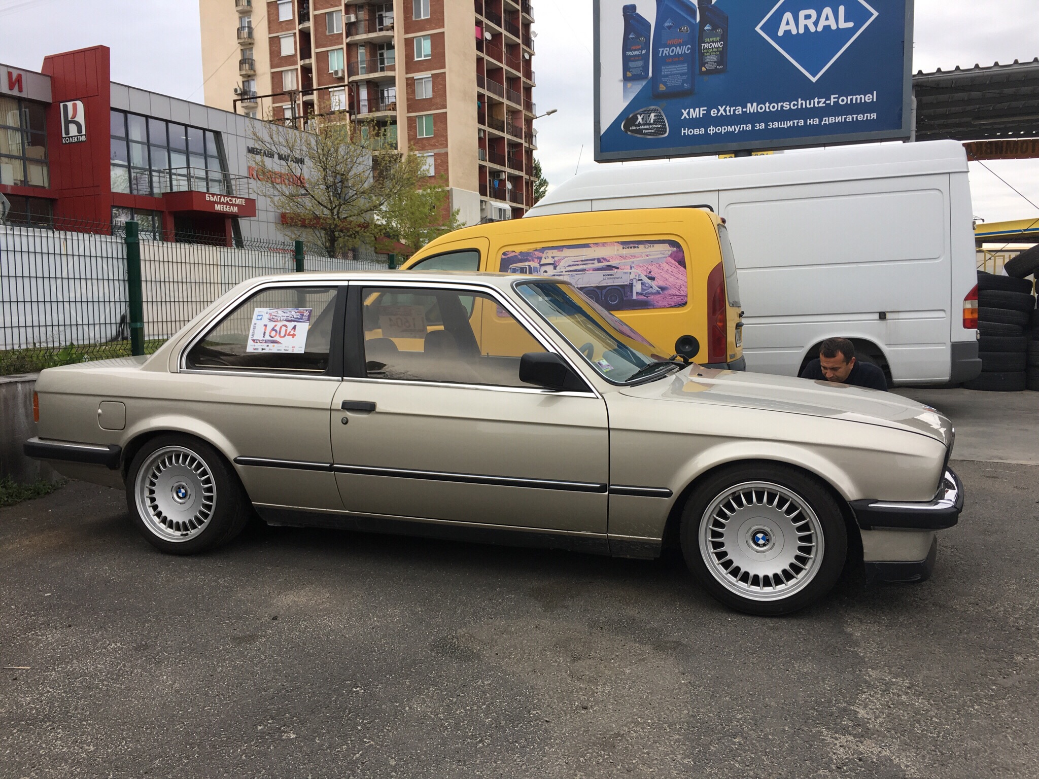

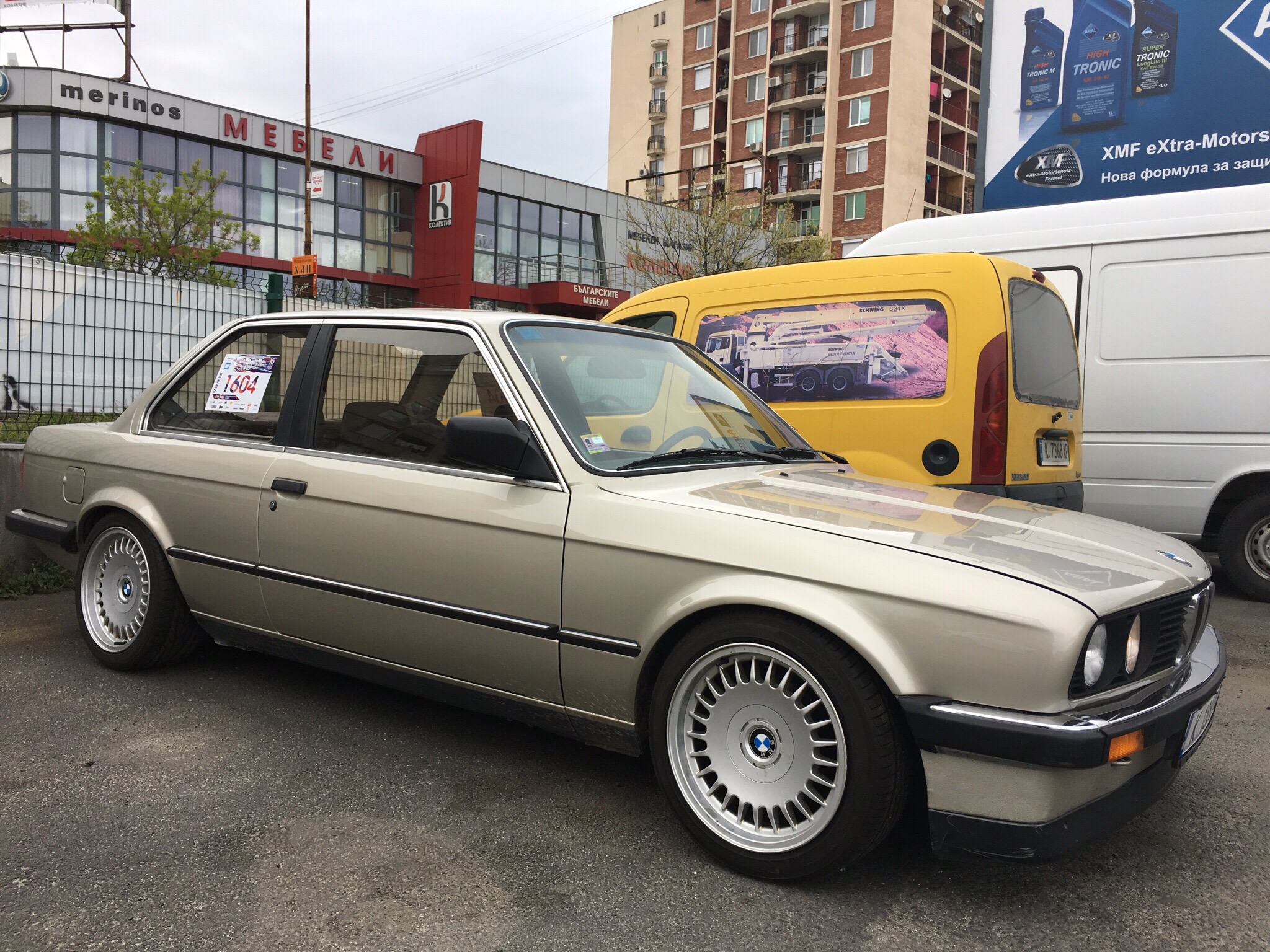

Отчет: обух предните джанти с едни нови Йокохами, отзад сложих втора ръка някакви, размер и на 4те 205/45/16 и днес успях да приключа и с конверсията. Отпред се наложи да ползвам фланец защото джантата опираше в апарата, за сега сложих 15мм, но мисля да опитам да се размина с 10, защото така излезе доста навън. Повече снимки скоро.

МнениеПубликувано на: 21 Апр 2017 21:23
Одобрявам :) Екстра седят!
С какъв сетъп си отпред и къде опираш, че ти трябва толкова фланец?

Отпред на апаратите опират до колкото си говорихме вчера мисля че заради ЕТ-то на джантата ;)

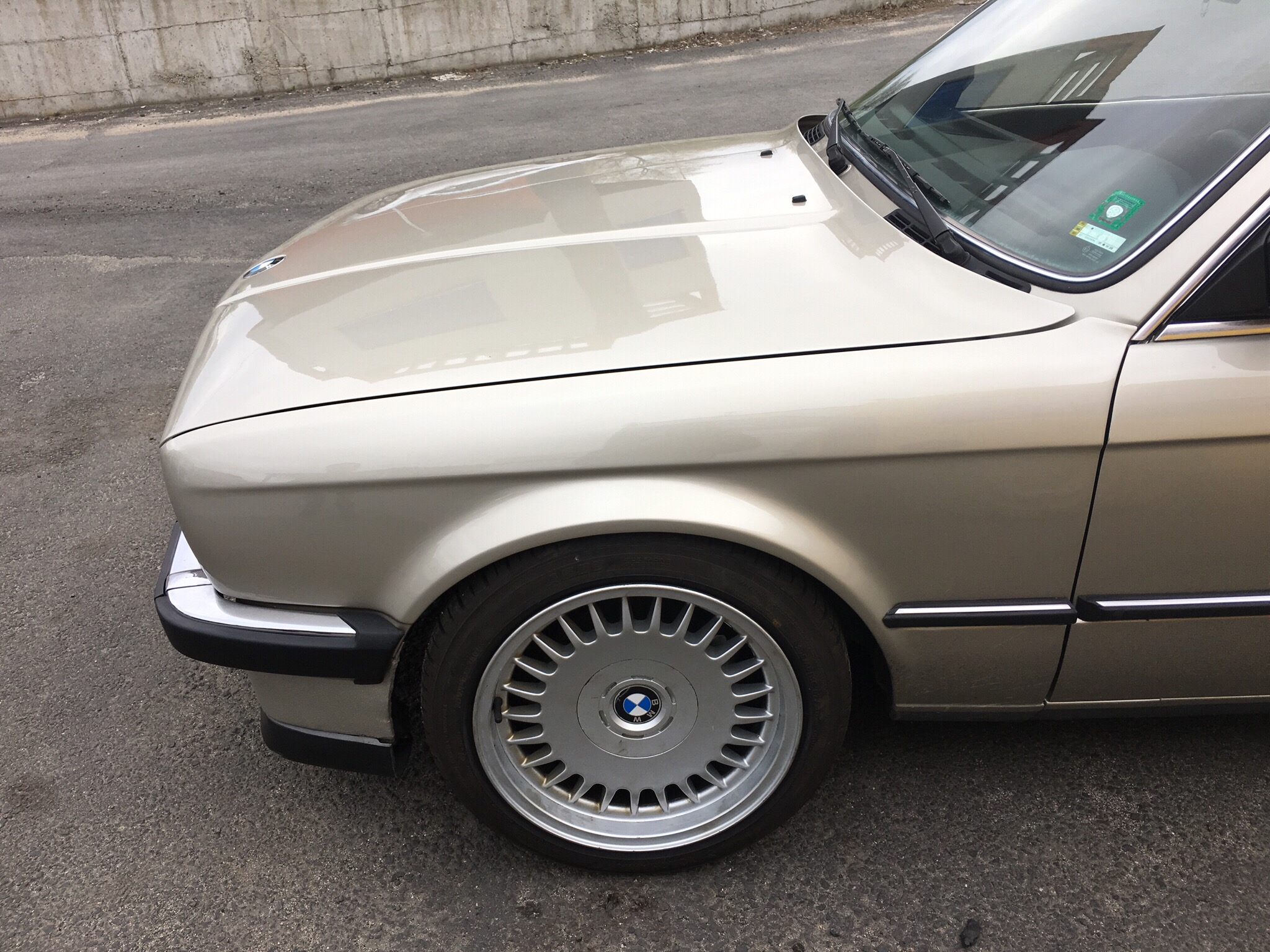

И малко снимки просто ей така с новите джанти, забравих да кажа последно съм с 9мм фланец и не опира в апарата. Опитва се обаче отпред да закача и дори тръгна да ми обръща ръба на калника, ще се погрижим и за това.

Крокодила Гена няма да се размине без да го питам аз също го питах и за ламаринките който пазят кабелите и за термолентата но избора си е негов, а за калника бягах някой да го ролва :D ама да внимава с новата боя :)
