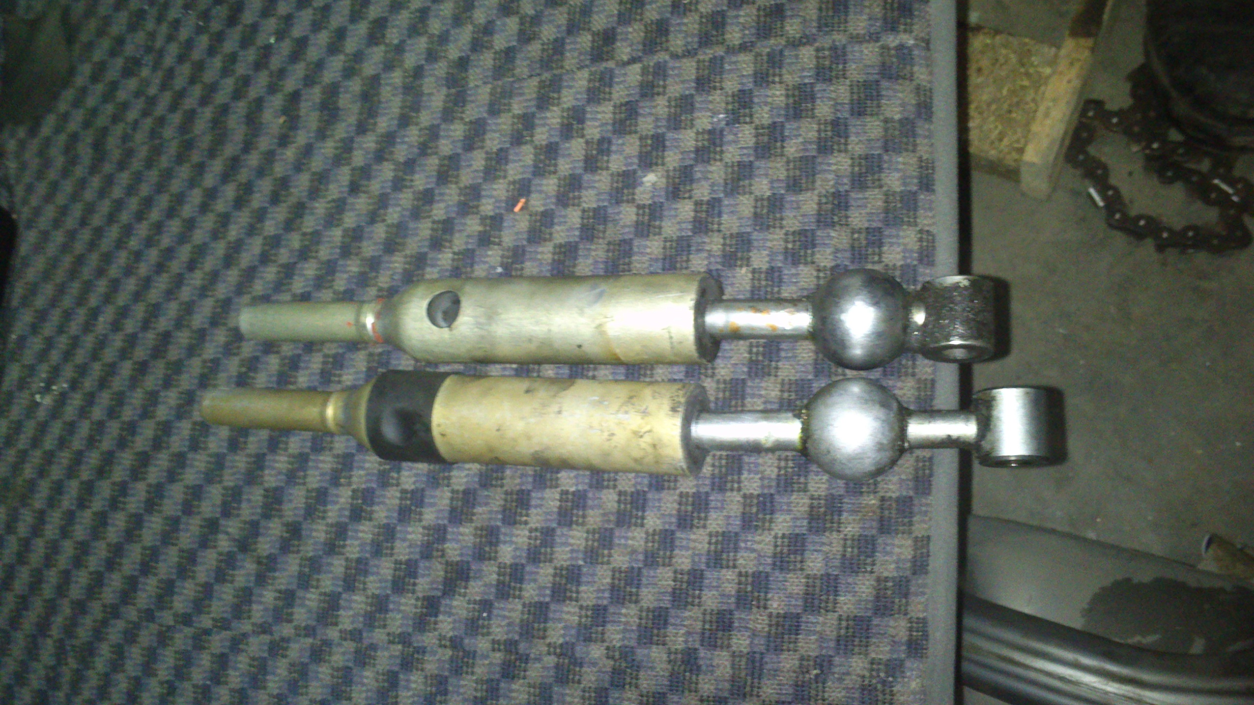

ако все пак решиш да си потърсиш шифтър. стават от е39 2.5тдс и z3. ето и разликата в двата - стоков и къс:

кастролче ли ще слагаш в кутията :D

Той късия трябва да е стоков, бре. :hihi:

стоков и къс
къс, т.е. short shifter :mrgreen:
иначе е така, да. по-късия реално на снимката е стоковия. :thumbsup:
