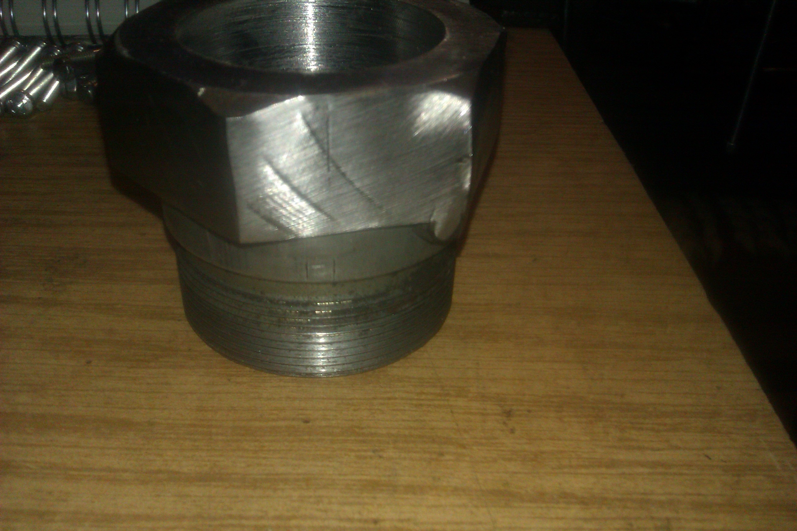

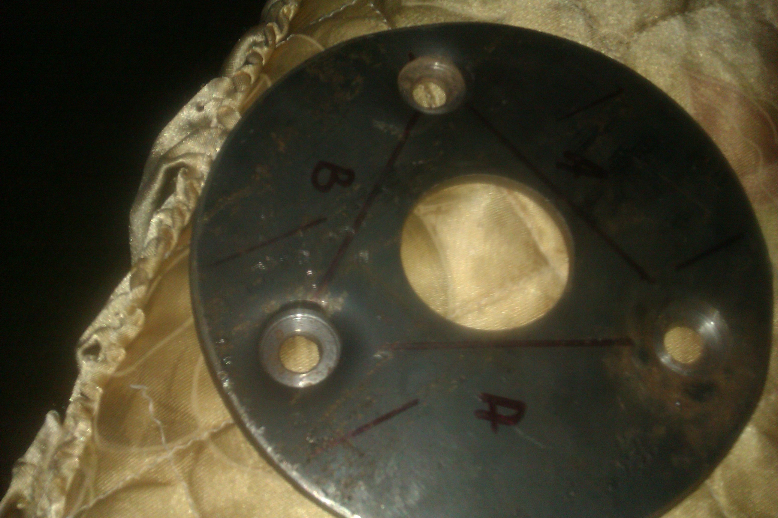

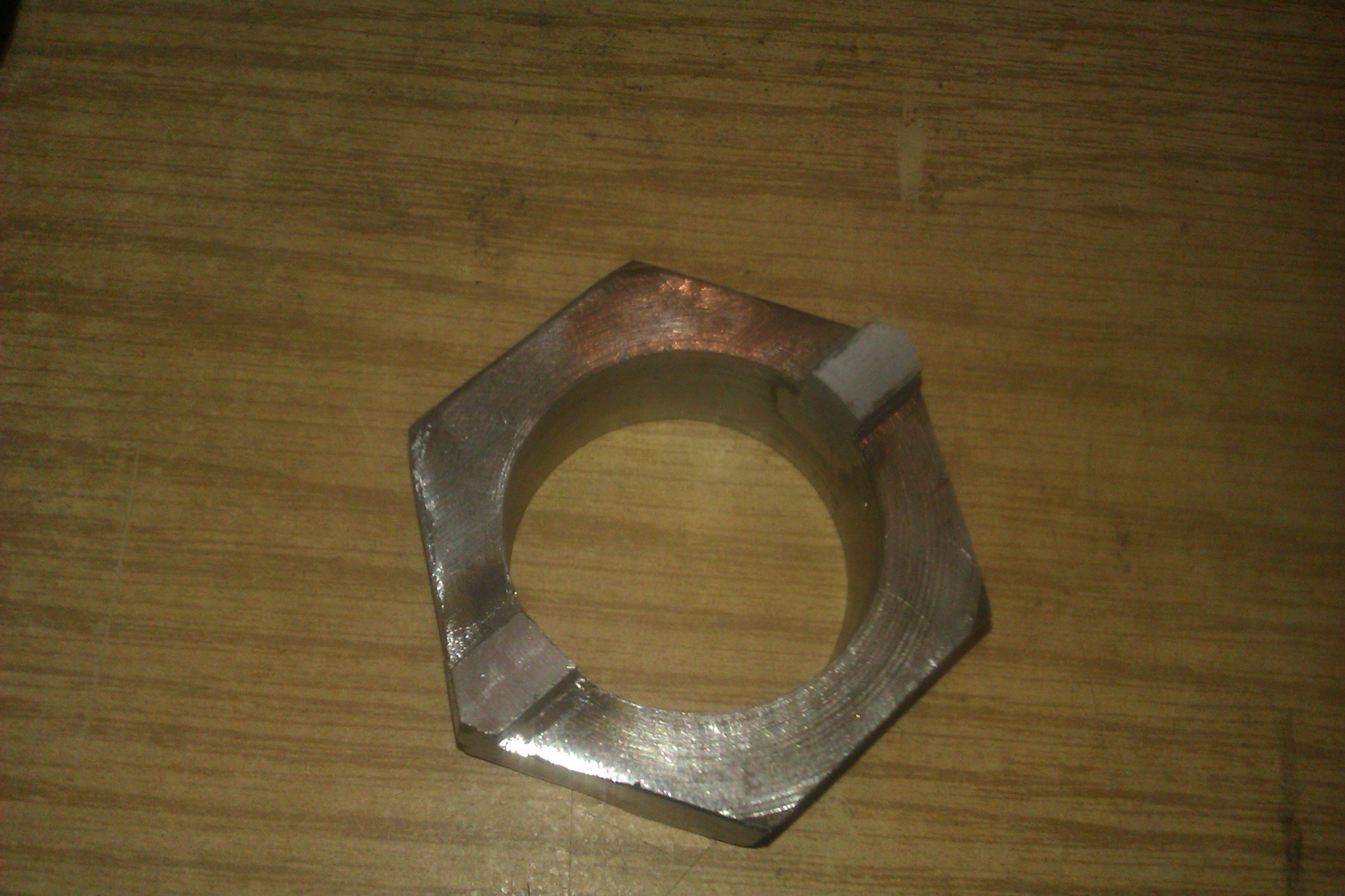

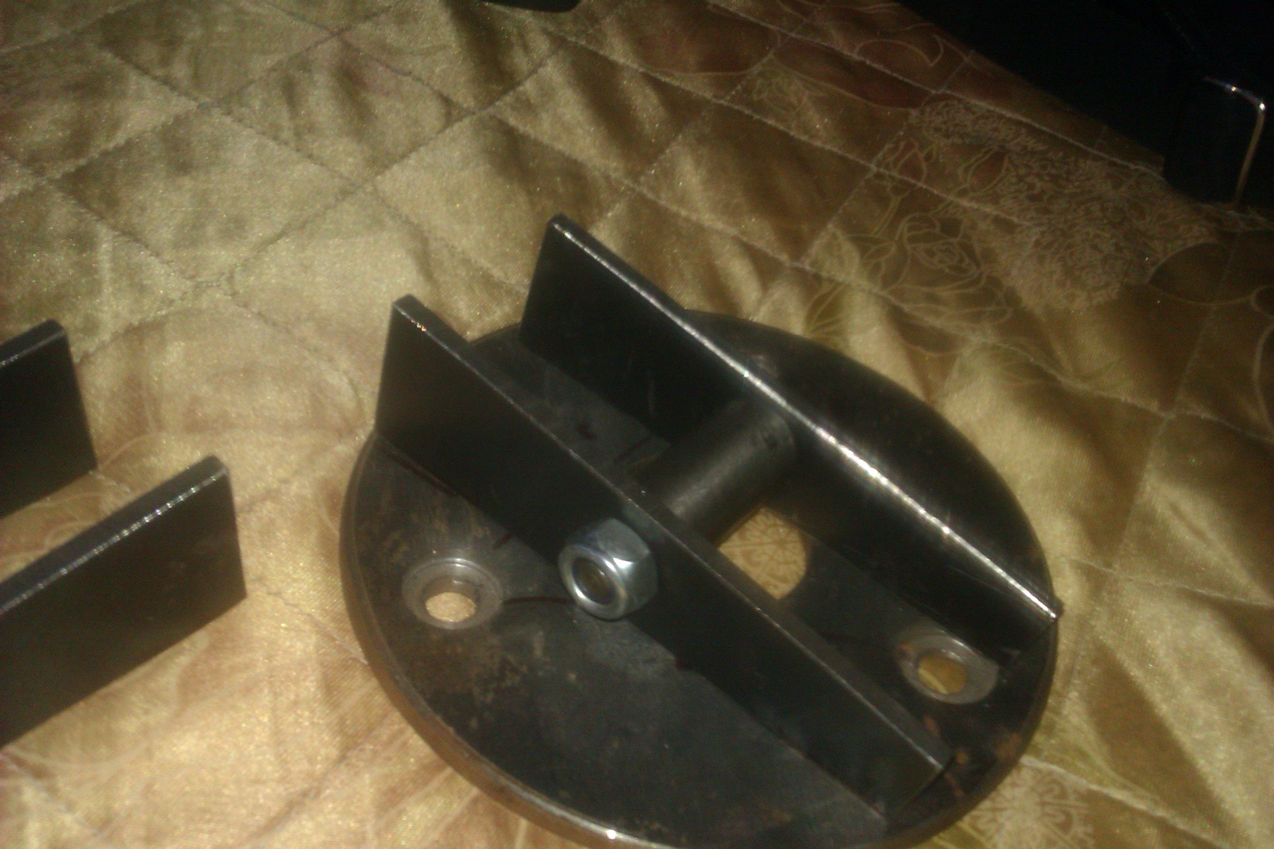

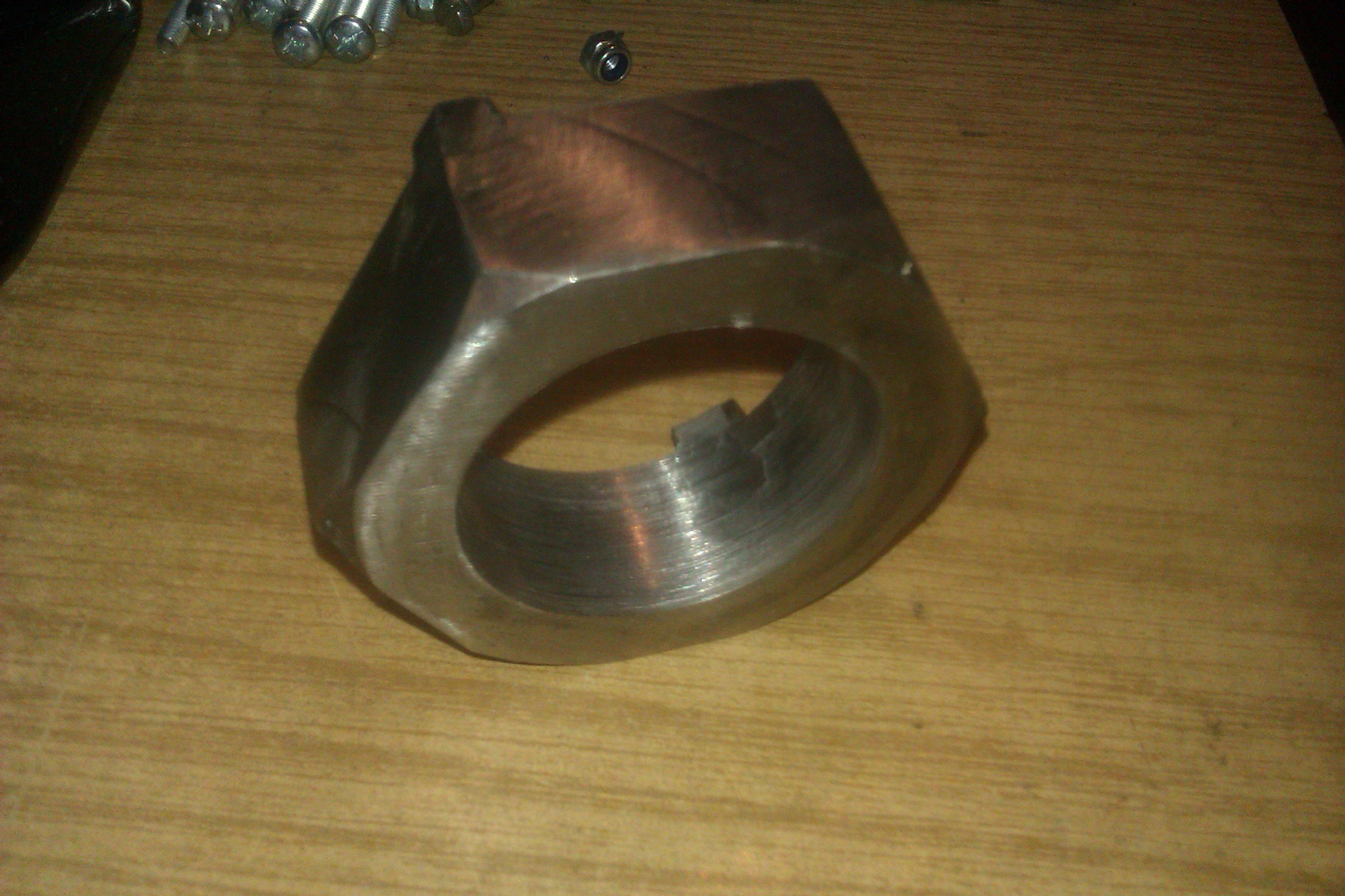

малко специален инструмент:
IMAG0082.jpg [ 695.91 KiB | Прегледано 18124 пъти ]
IMAG0081.jpg [ 851.65 KiB | Прегледано 18124 пъти ]
IMAG0080.jpg [ 778.16 KiB | Прегледано 18124 пъти ]

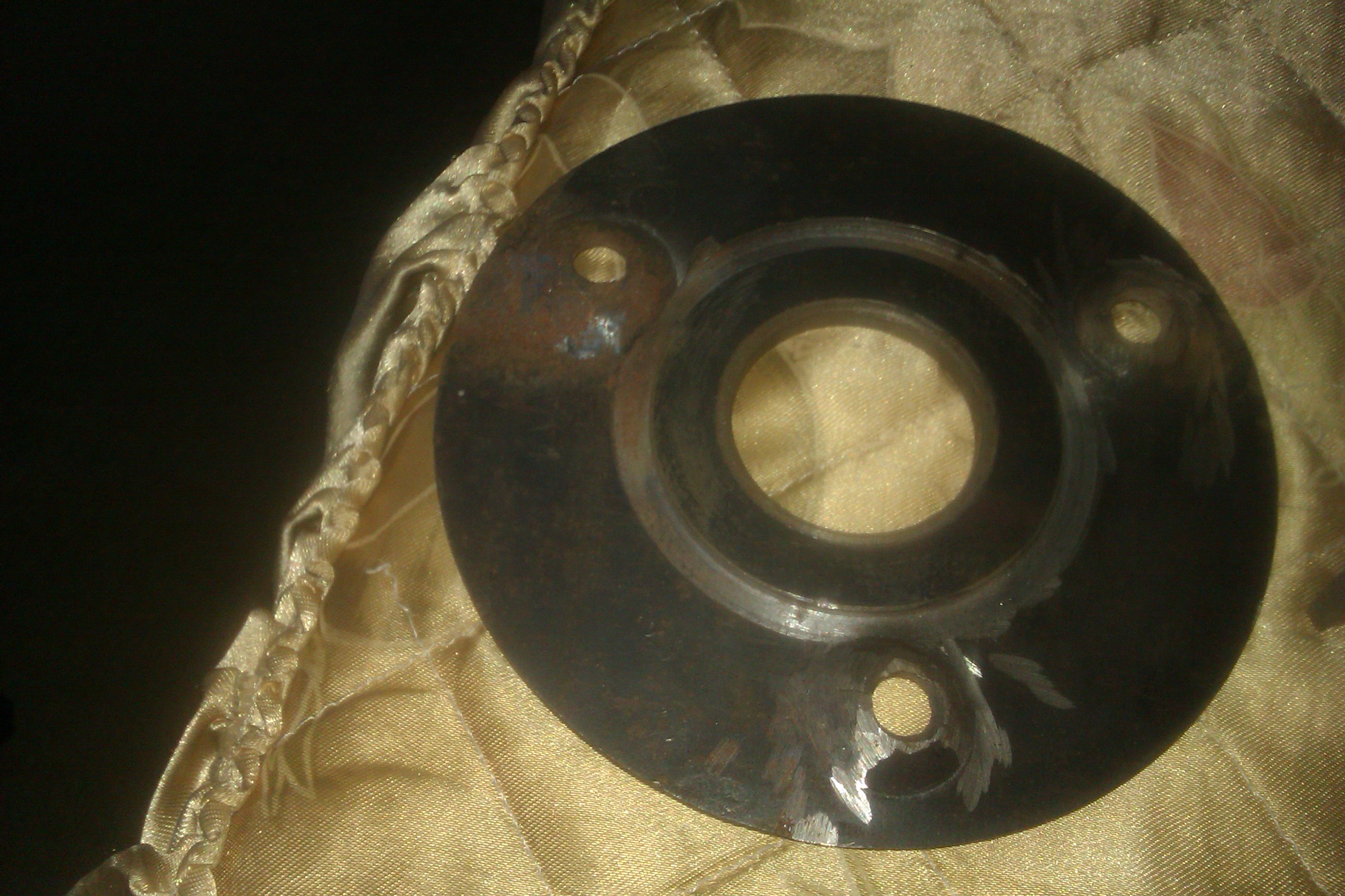

и малко така -->
IMAG0090.jpg [ 718.47 KiB | Прегледано 18091 пъти ]
IMAG0089.jpg [ 911.2 KiB | Прегледано 18091 пъти ]
IMAG0088.jpg [ 766.96 KiB | Прегледано 18091 пъти ]
