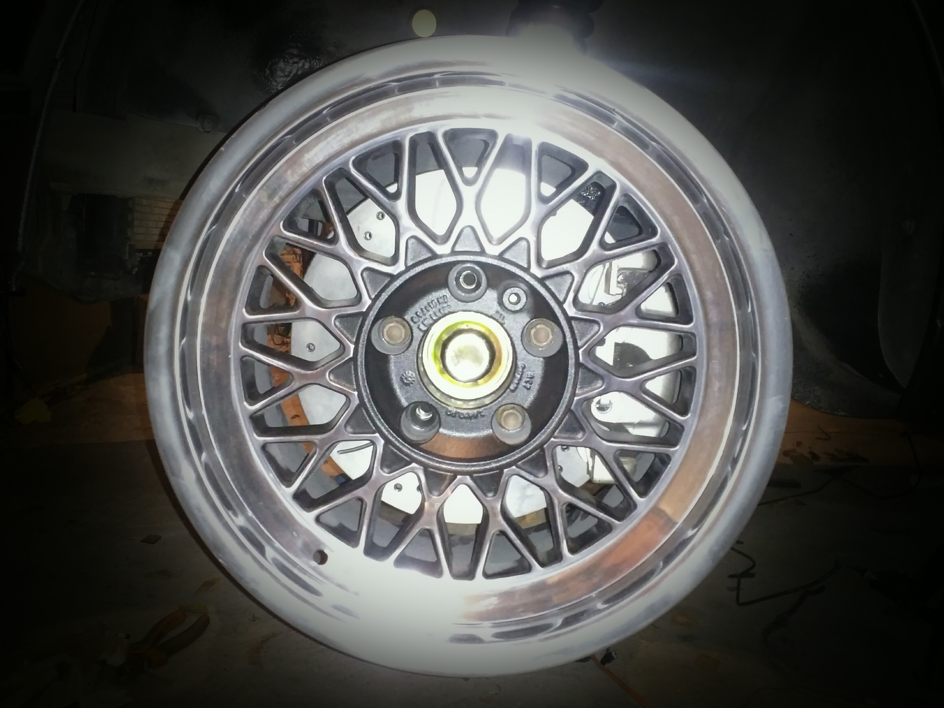

По колата се работи, колеги. За около месец беше при Радо, който свърши страхотна работа по купето. От началото на месеца колата се сглобява, но имам много спънки, които една по една преборвам. Когато имам време ще кача повече снимки :)
IMG_20161102_214440.jpg [ 844.07 KiB | Прегледано 6267 пъти ]
