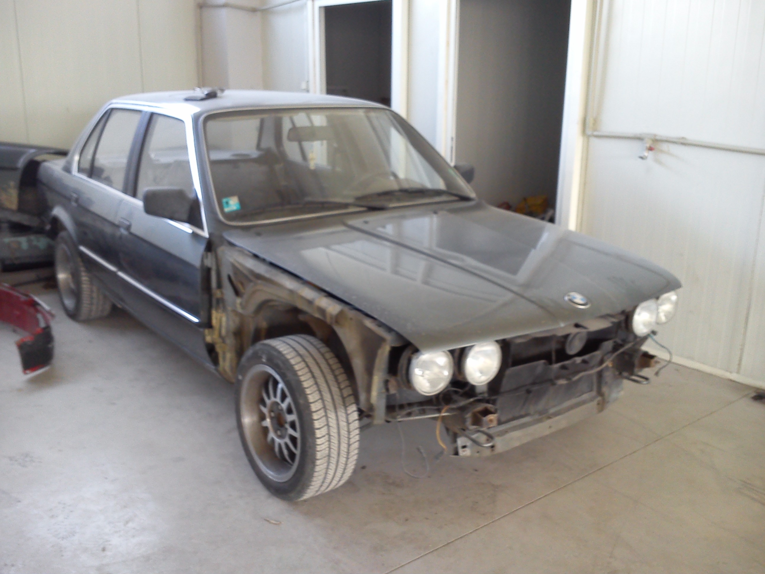

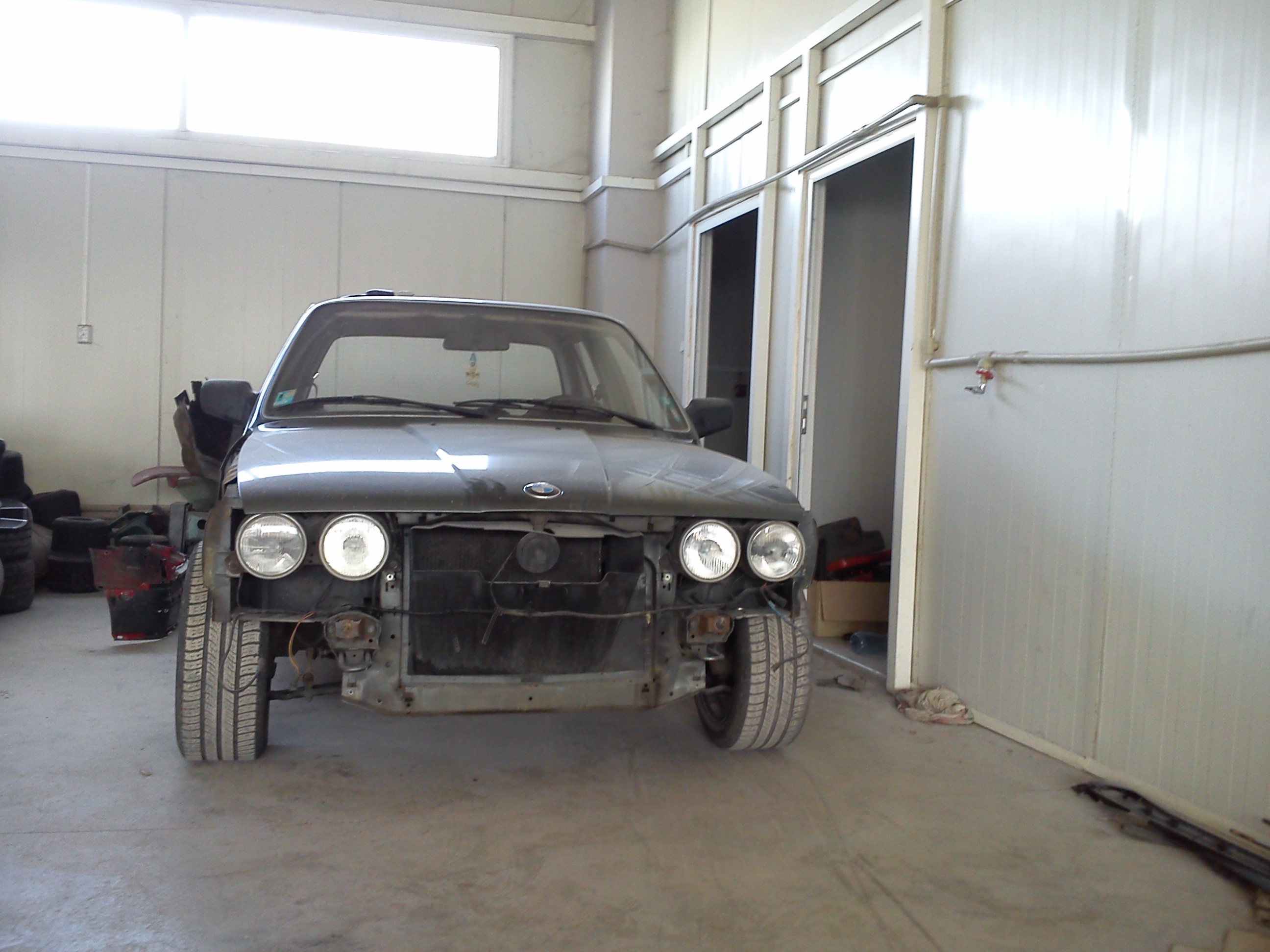

А да видим каква ще я направя - снимките малко са излезли обратно на реда на качване, ама всепак са качени, та съм страшно горд със себе си :hihi:

Шшш, тя за двоен стоп е направо като нова. :shock: :thumbsup:

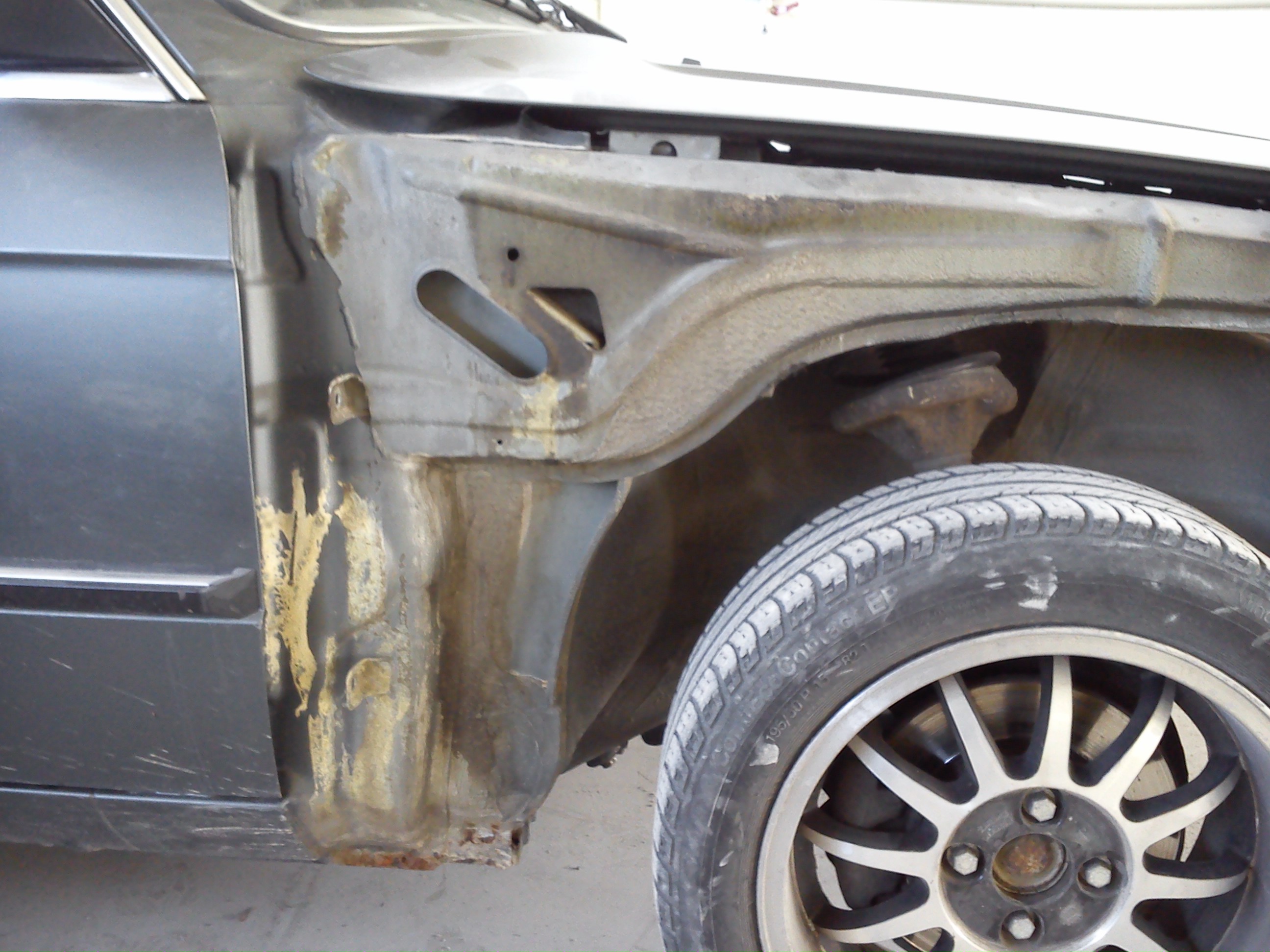

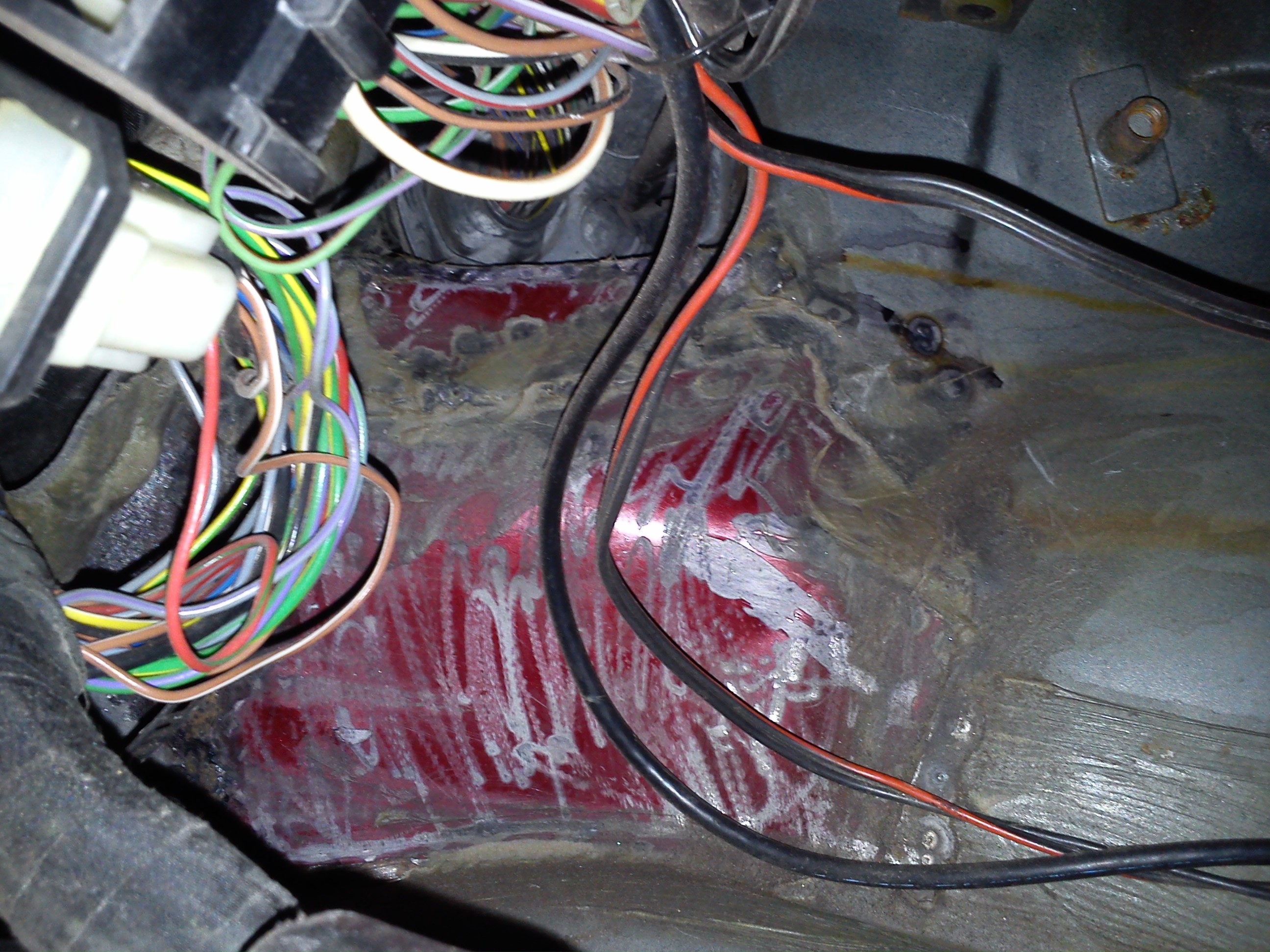

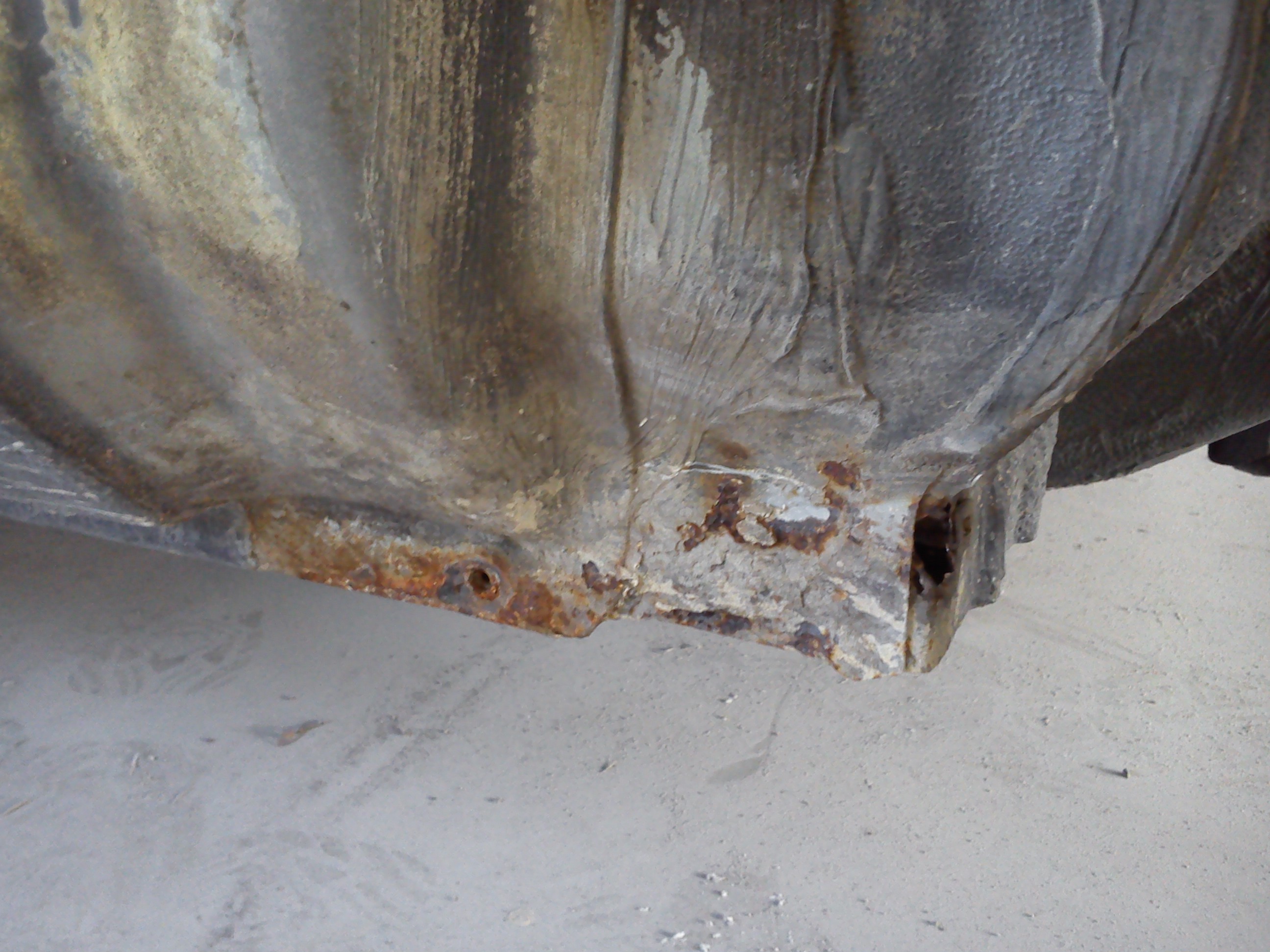

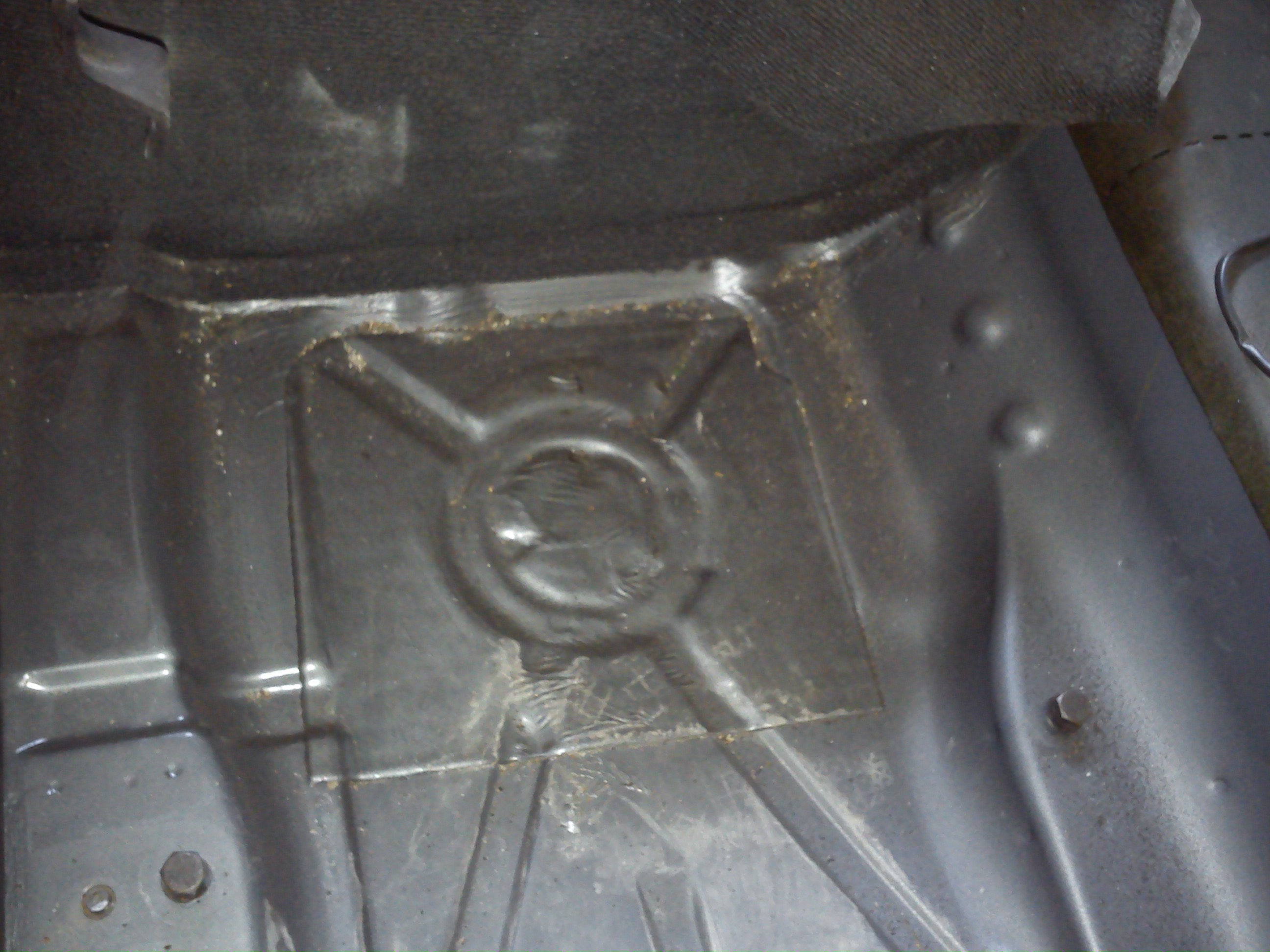

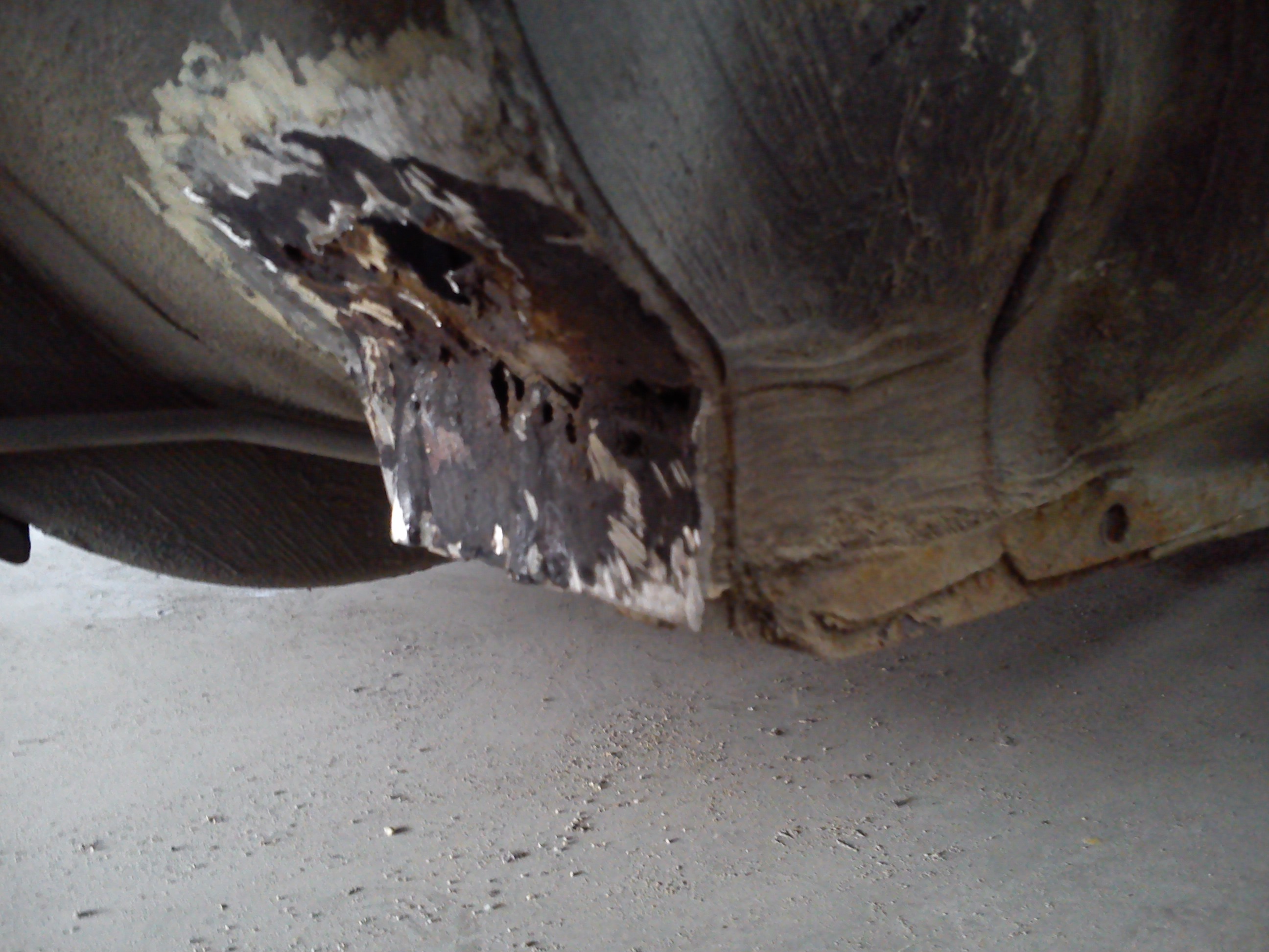

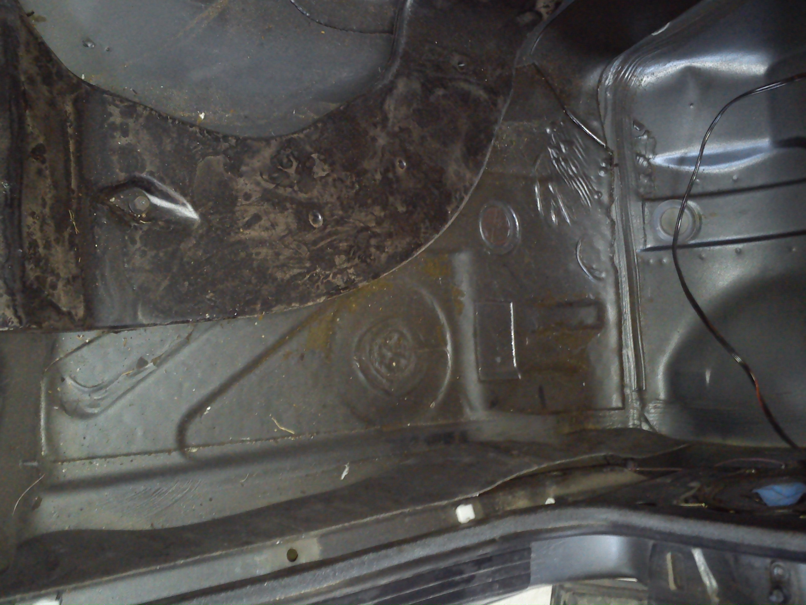

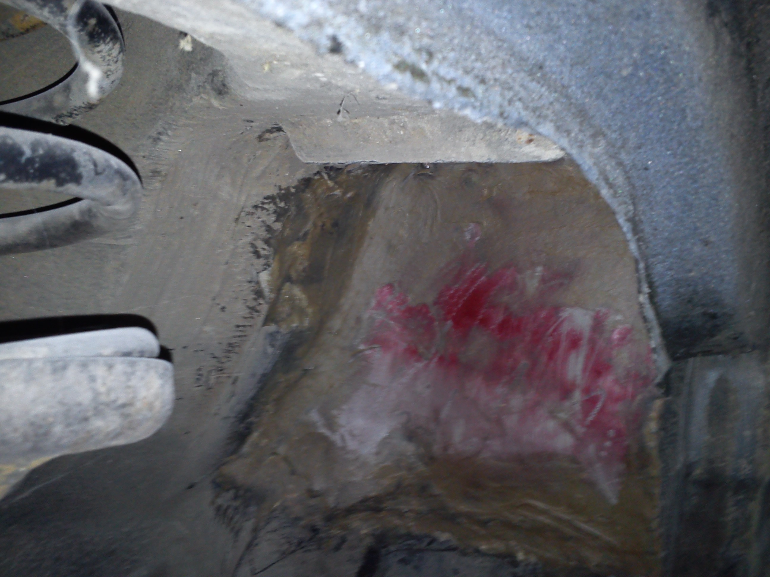

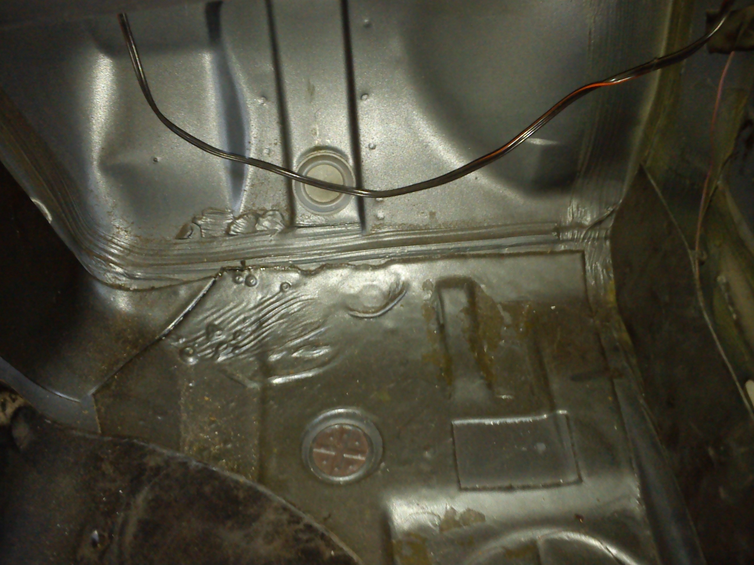

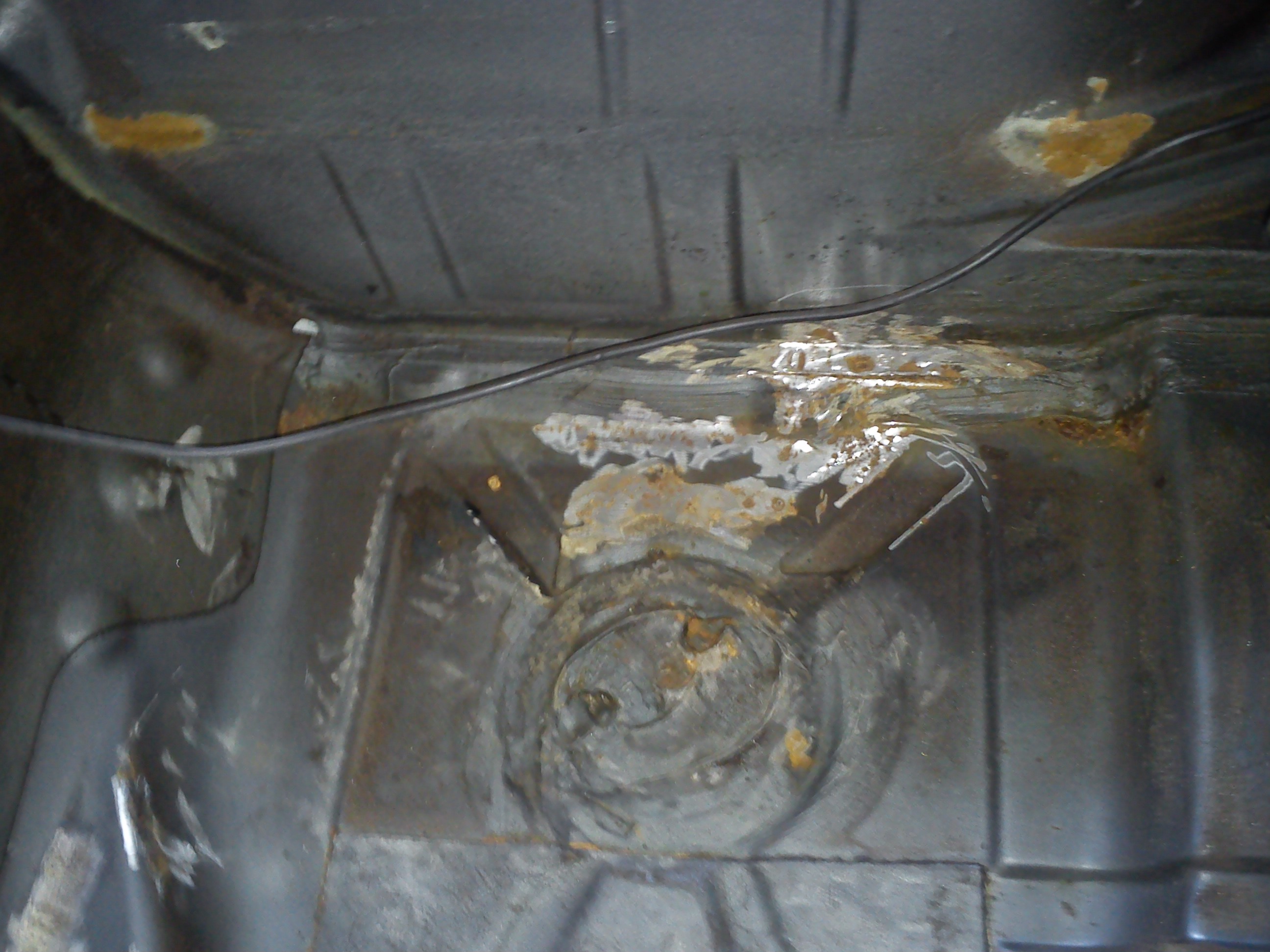

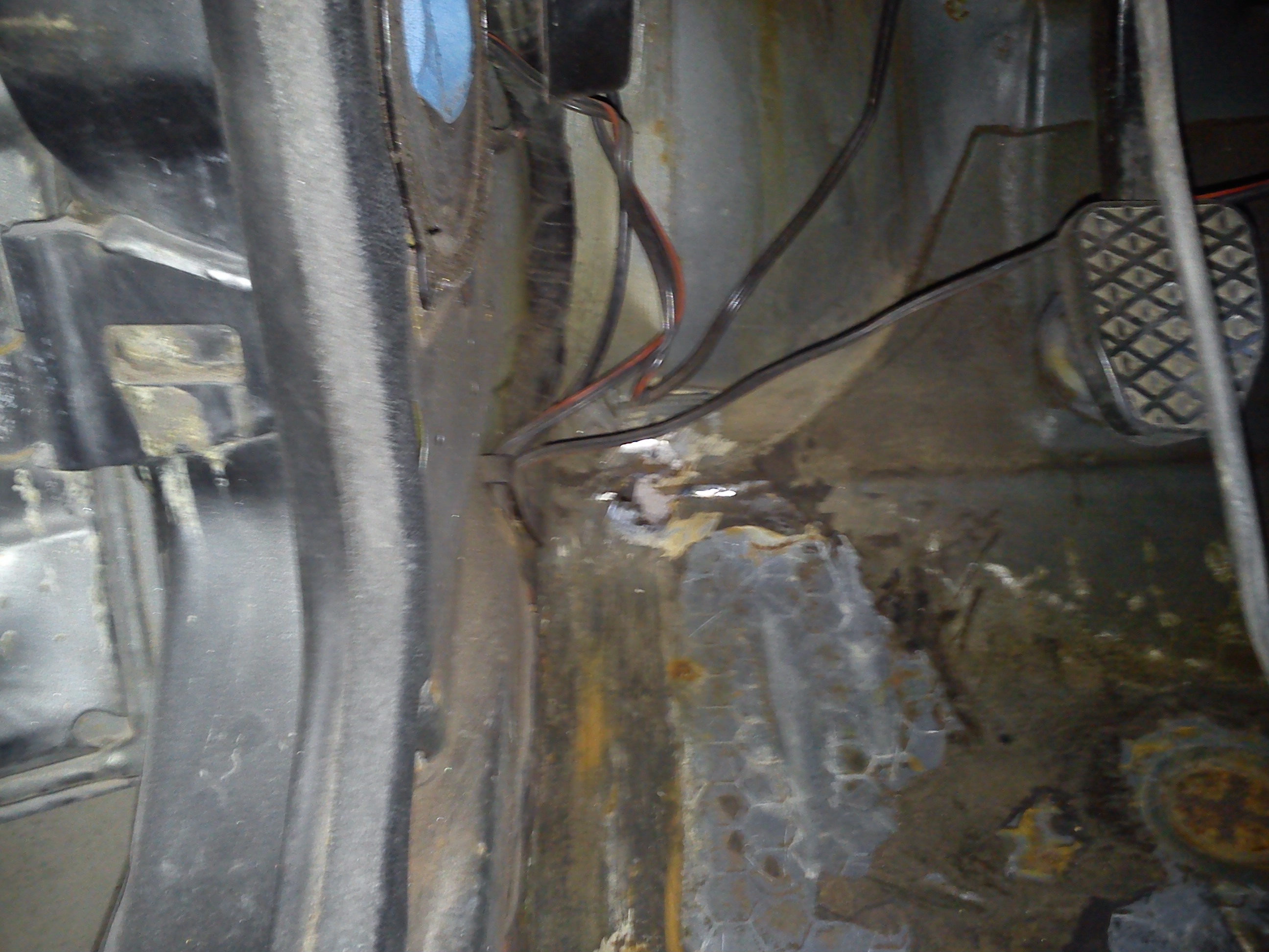

Малко пояснения към тях.За първите е ясно, а на снимката с подкалника искам да поясня, че там, зад гумата на самия подкалник, зейна доста голяма дупка, отлепена заводската замазка и оттам белята.Това е и най-голямата ръжда по колата и най-сериозната кръпка, оттам е накисвало отпред вляво и отзад чак, но като цяло се е разминало само с повърхностна ръжда отзад.Отпред дупката е в краката, над прословутите кутиики или квадратчета /които при кърпежа ще премахна така или иначе/, както разбира се има и от дясно, но по-малко.Няма какво толкова да пиша, виждали сте Е30, мятам снимки :D

Ако ми остане време ще ги снимам и тях, но в багажника всичко свети, буквално няма наченки дори на корозия. Десен праг префектен, ляв поради отлепено шагре с кръпка 5/5 приблизително, точно на стика на калника с прага, над площадката за крика.И да не забравя да се похваля /то тук нали сме като кифлите, ама не с парцалки и обувки ами с железария :hihi: / - тези на снимките ще са джантите на колата, от предното Е30 са ми и много си ги харесвам - 15-ки RH с офсет /ЕТ/ 25, 7 или 7.5 не помня обаче колко бяха като ширина.

чак пък за хвалене голфаджийските джанти :roll:
намери си някои с ет в диапазона 5-15 да ти застанат хубаво спрямо калниците
