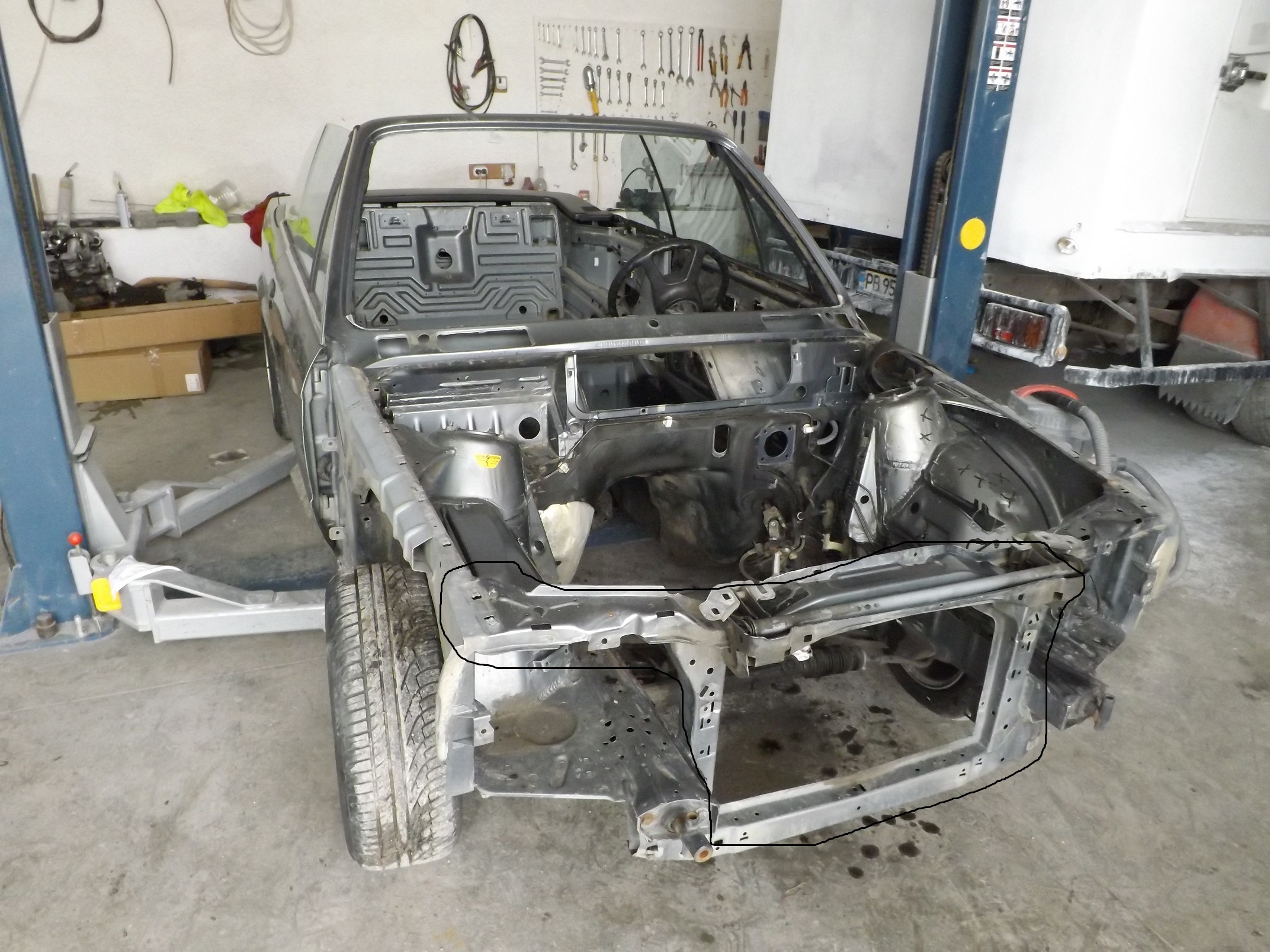

Ново двайсе :bang: Как се сваля това нещо, ограденото. При мен отдолу, най долната греда, е крива. И то доста. Имала е някакъв удар колата и е навътре долната греда. Цялата рамка със заварки ли е хваната? Как се сваля?
8a7f6ac2caae3283.jpg [ 987.7 KiB | Прегледано 11733 пъти ]
МнениеПубликувано на: 28 Май 2014 21:25
Моята кола е разглобена по същия начин и като оглеждах кое как е, ми направи впечатление, че въпросният детайл е на заварки. Няма ли вариант да изправиш гредата, тя не се продава като отделена част? - http://www.avtosklad.bg/bmw-%D1%81%D0%B ... 2-9-1987-9
МнениеПубликувано на: 28 Май 2014 22:22
Не е ли точно номер 2? Що си мисля, че е на пункшвайц :roll:
МнениеПубликувано на: 28 Май 2014 22:51
Точно втората снимка от линка е. Какво разбираш под пункшвайц, точкови заварки предполагам?
МнениеПубликувано на: 28 Май 2014 22:56
Не съм те разбрал правилно, мислех, че казваш, че няма цялата част. Да, пункшвайца е точкова заварка.
МнениеПубликувано на: 28 Май 2014 23:01
Най-долната греда я има като отделен детайл -
Номенклатурен номер : 41111911122
Описание : НОСАЧ
Ед.цена (с ДДС) : 141.61 BGN
Няма наличност
МнениеПубликувано на: 28 Май 2014 23:04
Явно се предлага като оригинална част.Към нея гледам трябва да се добави и номер 41111884230, който е номер 4 на схемата и я затваря отзад - http://www.realoem.com/bmw/showparts.do ... fg=10&hl=5
Последна промяна michev на 28 Май 2014 23:10, променена общо 2 пъти
МнениеПубликувано на: 28 Май 2014 23:06
Да, за съжаление я няма като алтернатива. Търсил съм, защото и аз имам проблеми там.
МнениеПубликувано на: 28 Май 2014 23:09
С поръчка не става ли?
