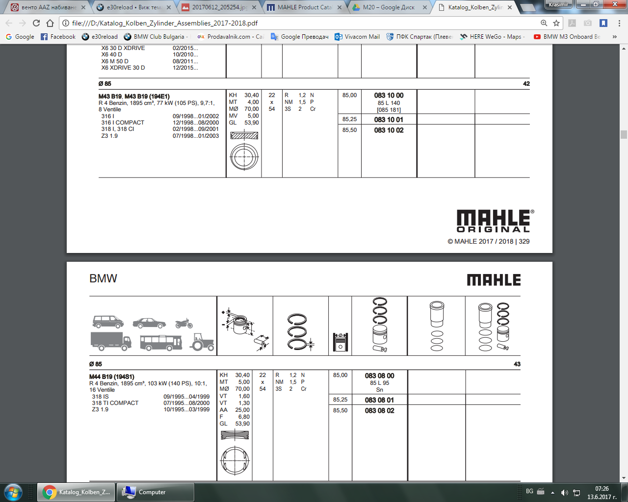

Варианта с 85мм цилиндри е да се ползват бутала от М44 или М43tu мотор(318 е46 или 316ti компакт).
Ако се използва такова бутало в комбинация с 135мм биела и 84мм вал излиза, че ще имаме свръх ход от 1,2мм.
Това при стандартна височина на блока от 206,2мм. Едва ли е невъзможно да се фрезоват буталата с този 1,2мм
Вариант е. Не съм смятал как ще дойде степента и обема...
С вал 89,6 и 130мм биели идваме на 1мм недоход(друг е въпроса кое как ще се разминава в блока). При все, че блока е челосван с десети надолу... :mrgreen: :twisted: (това само фантазии де)
