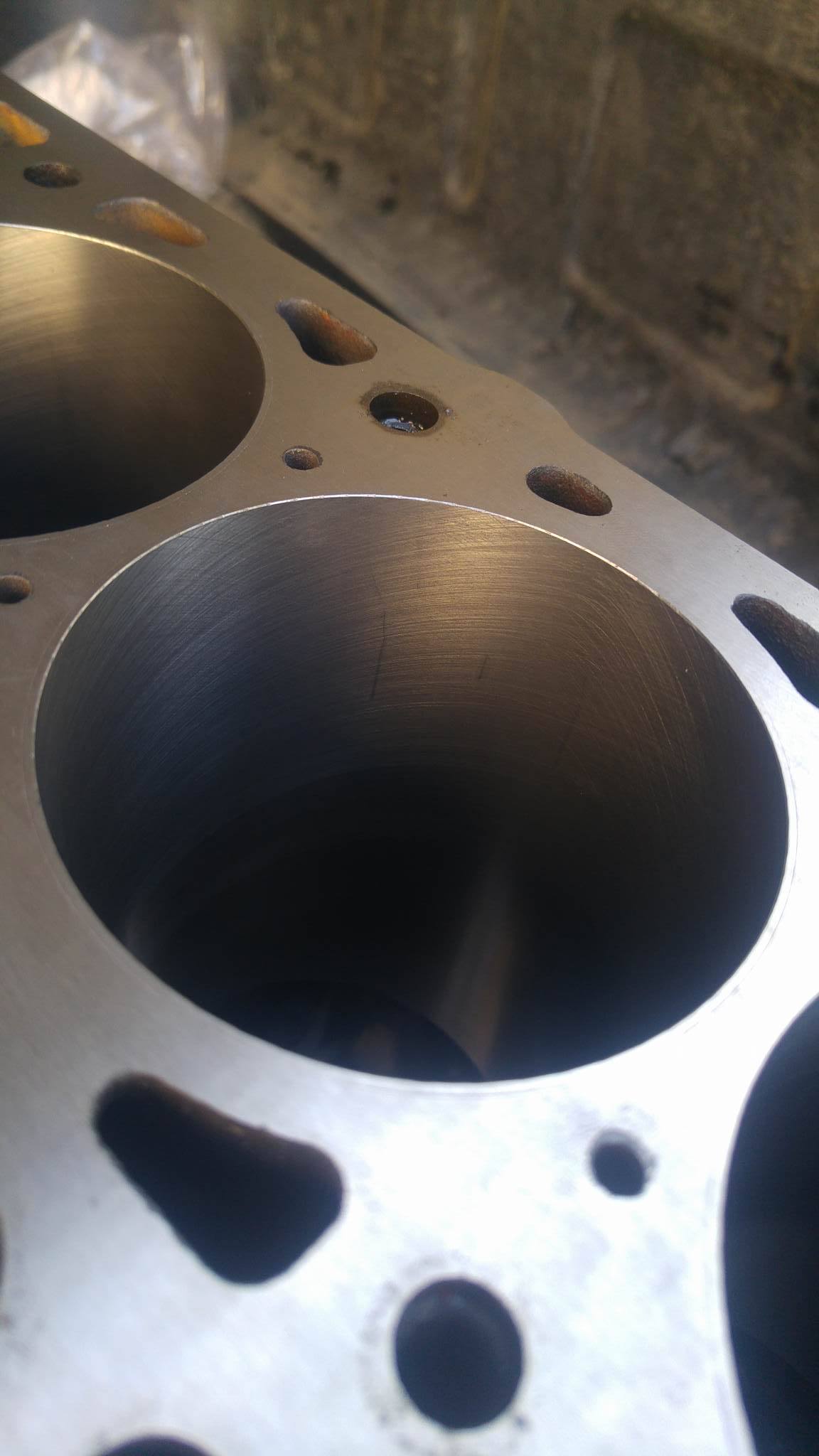

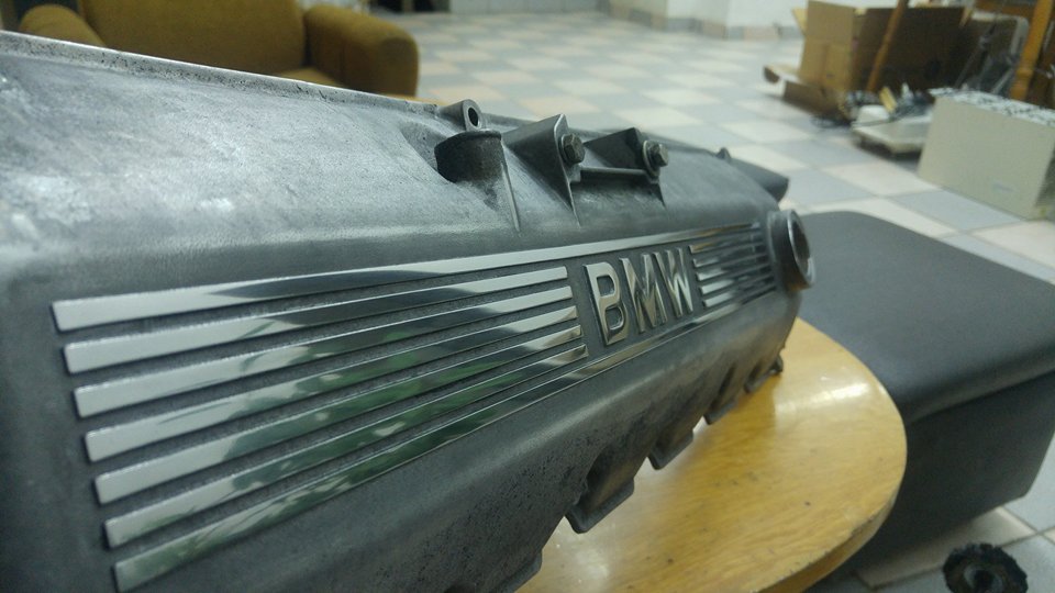

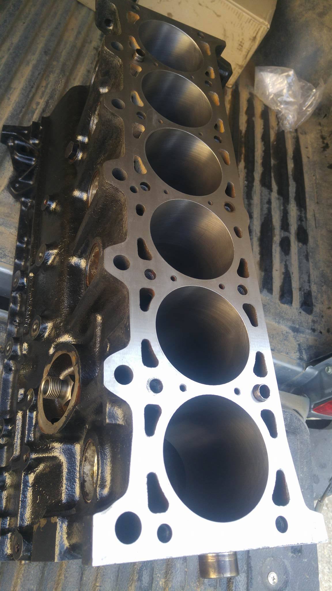

МнениеПубликувано на: 20 Сеп 2017 06:53
Имам готов блок. Стърган е по размера на буталата, което ще е в плюс спрямо блок с оригинален диаметър от 84mm.
Новите бутала са по-малки с 3 стотни - 83,955mm срещу 83,98mm на стоковите на m20b25 :D Тоест вместо хлабината цилиндър-бутало да стане над половин десета(ако се сложат тези бутала в оригинален цилиндър), тя ще бъде колкото на стандартен нов блок м20б25 - 2 стотни.
Силно се надявам да счупя каръка най-после и от тук нататък да хабя само пари, без нерви, и работата да потръгне.
21895240_1829757990371819_2125147176_o.jpg [ 109.91 KiB | Прегледано 10469 пъти ]
21886750_1829757943705157_397401776_o.jpg [ 226.39 KiB | Прегледано 10469 пъти ]
МнениеПубликувано на: 20 Сеп 2017 13:51
Изглежда :thumbsup: :thumbsup: :thumbsup:
МнениеПубликувано на: 21 Сеп 2017 22:38
От тук натам само лъскаво и работещо да е всичко :thumbsup: :D
МнениеПубликувано на: 22 Сеп 2017 08:38
Колко лъскаво?
21903753_1830809050266713_1515398223_n.jpg [ 82.42 KiB | Прегледано 10386 пъти ]
МнениеПубликувано на: 22 Сеп 2017 10:08
Толкова е добре :)
