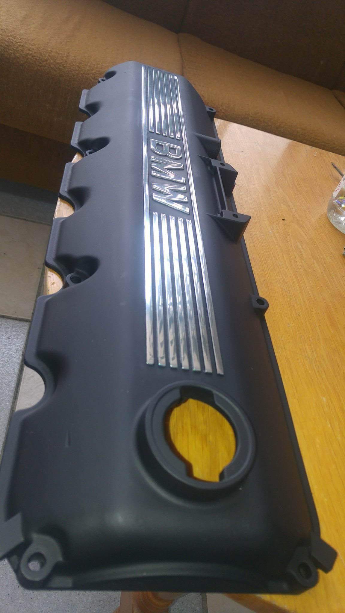

Капачката ако и нея я лъснеш, ще се върже добре! :)
МнениеПубликувано на: 23 Сеп 2017 10:32
За капачката не знам. Май ще стане прекалено.
Като цяло и за този капак не съм сигурен дали ще го ползвам. Ако не ме радва ще си сложа оригиналния :)
received_1833404066673878.jpeg [ 140.02 KiB | Прегледано 10300 пъти ]
