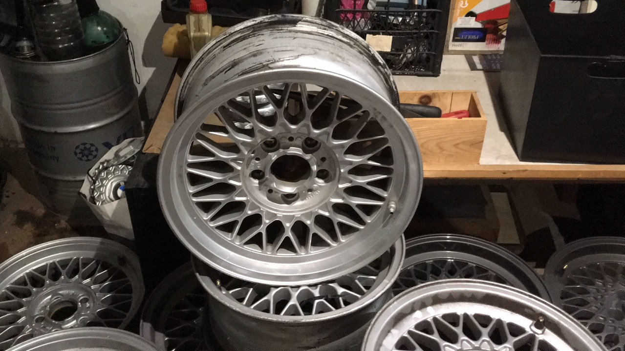

Купих си въпросните джанти Style 5, 16x8j. Не ми се минава на 5х120 обаче. Ще си остава стрийт кола :| макар и с по-скромни времена на пистата.

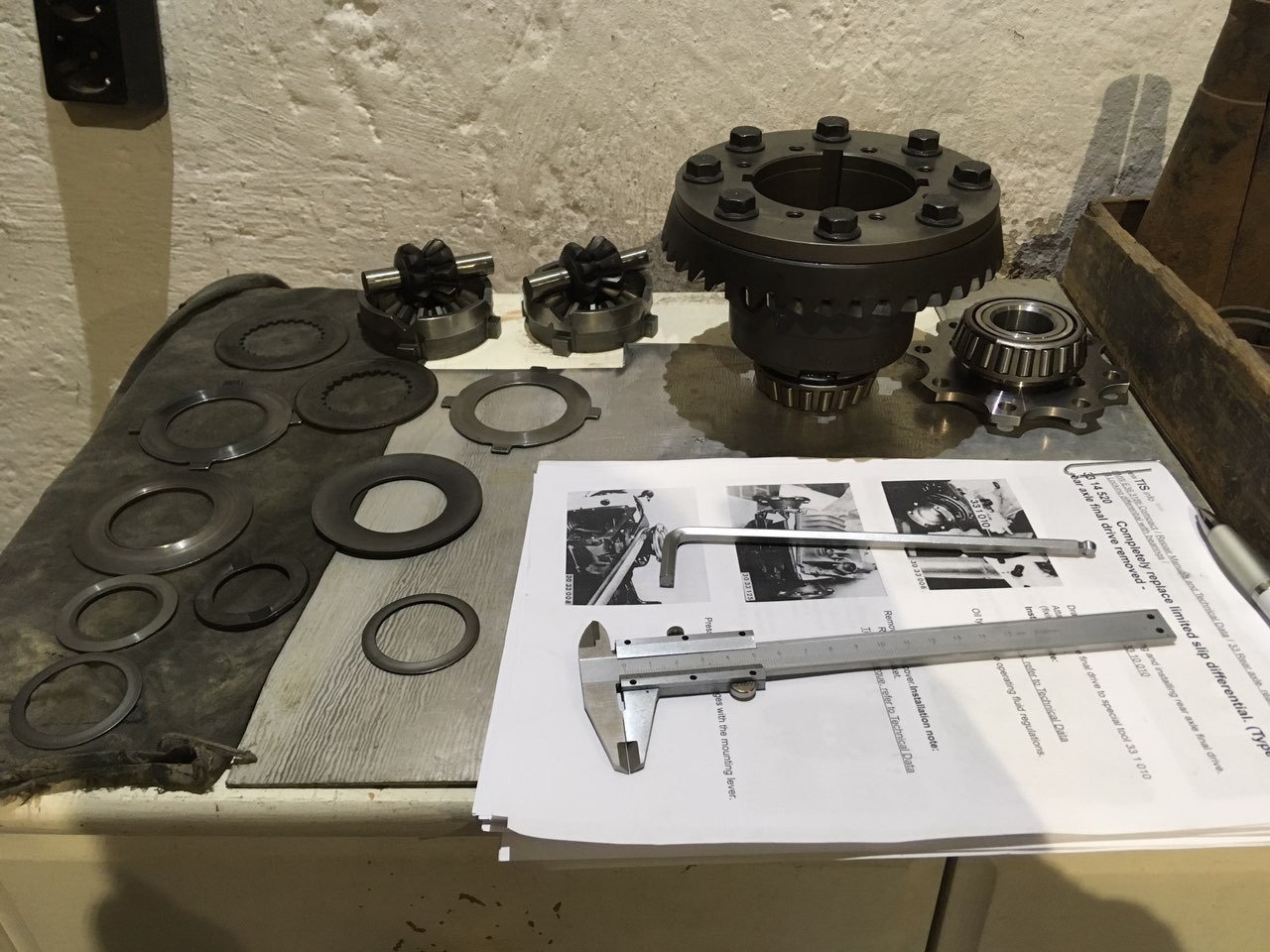

Очаквам и два О-ринга(33113604119), последното което ми трябва за да сглобя шпера...(поредния) и да се премери backlash-a, което няма да се справя сам.

То ако няма да минаваш на 5х120, за какво са ти тия жанти?
По-добре да ги купя, че само една от моите остана на 4х100.
