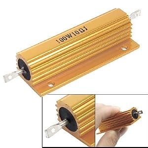

Мармот написа:
Какво наложи повторно отваряне на клапана? :oops: (за да не се наложи и при мен) Имаш ли размерите на 0-пръстените, бройка? Как да проверя резистора?
Премери на омметър между червен ич ерен кабел на буксата на вентилатора.
1ца :hihi: :cry: За съжаление перката ми май не е Бош, а Магна, естествено и резистора се оказва по-скъп :hihi: Възможно ли е да сложа бошов резистор?
 Заглавие: Re: E30 318i Convertible
МнениеПубликувано на: 25 Ное 2014 19:32
Мога да ти кажа евтин вариант, но някой може да реши, че е скраперия - резистор 0.6/100W. Ако го купиш като резервен електронен компонент струва 5-6лв. Иначе може, няма проблем с "Бошов" резистор.
МнениеПубликувано на: 25 Ное 2014 20:37
Мармот написа:
Ха, даже май имам няколко такива :thumbsup: ?
МнениеПубликувано на: 25 Ное 2014 22:33
Точно с такъв резистор /с други параметри разбира се/, поради изгаряне на оригиналния, съм на перката на 36-цата, която ми е една и за климатика и за охлаждане на мотора /колата е заводски без виско/. Преди 3-4 години съм го сложил и работи безпроблемно, така че е удачно решение.

След като дойдоха крепежите,дехидратора и резистора продължих работа.
Смених резистора и монтирах перката на климатичния радиатор и после заедно в колата ,навсякъде с нови крепежи.
