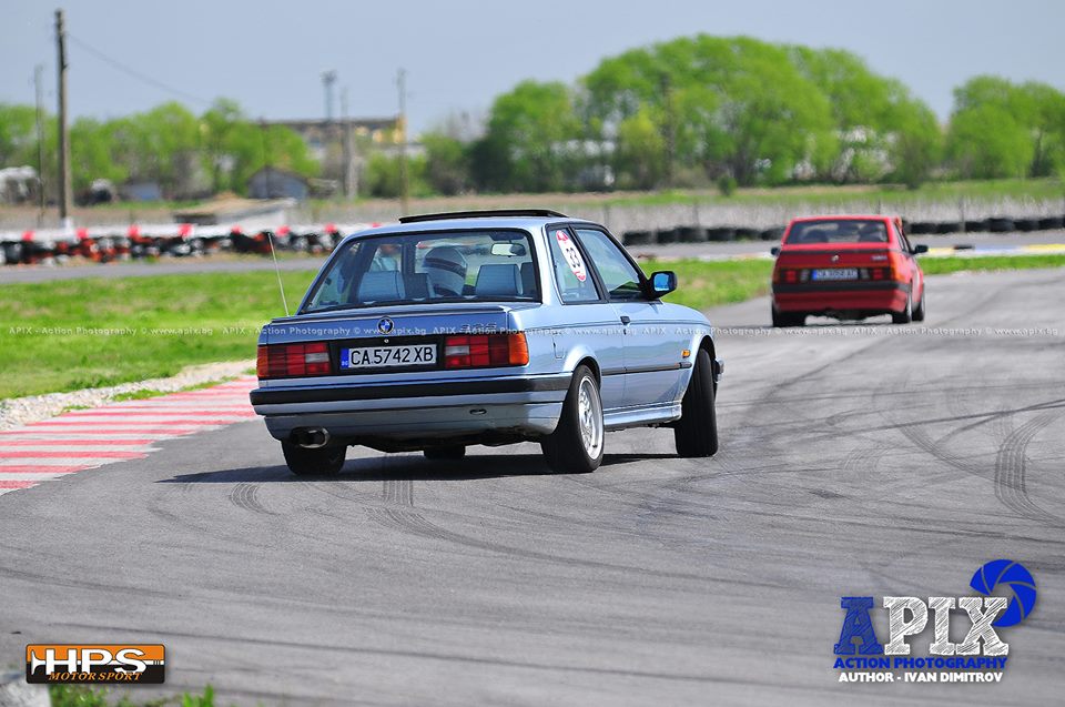

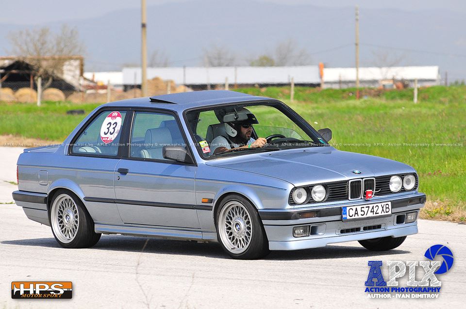

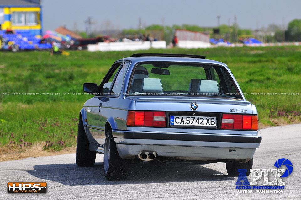

Ето и некви снимчоци :D
12920422_577190072459177_7928423811215978062_n.jpg [ 106.8 KiB | Прегледано 8949 пъти ]
12919759_577189742459210_4121308299169220925_n.jpg [ 116.22 KiB | Прегледано 8949 пъти ]
12495058_577190159125835_6345936034134511896_n.jpg [ 107.06 KiB | Прегледано 8949 пъти ]

E30: M10B18 и донор M20B27
Мнения: 112
Май малко се надига при по резки завой ;)

E30: 316 на метан
Регистриран на: 22 Фев 2013 13:28
Мнения: 41
В рамките на нормалното е. Все пак това не е състезателна, а улична кола. Трябва да поема неравностите, а не да скача по тях ;)
 Заглавие: Re: Почна се ...
МнениеПубликувано на: 06 Апр 2016 09:11
Това, което е твърдо за улиците (като комфорт) е меко за писта ... Аз за момента това установявам ...
Може би койли биха дали възможност за адекватно поведение и в двата случая.
Най-доволен съм от поведението на магистралата - направо спи! :D
