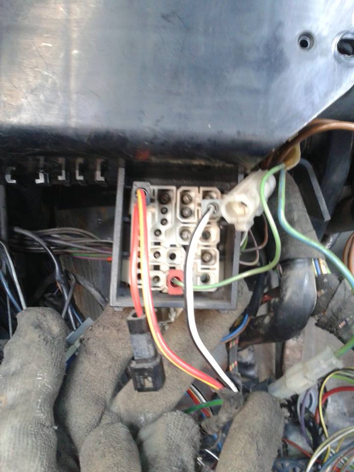

Всичко е 6 вече инсталацията прекарана, машинки монтирани.
Остана само да се навърже тази букса
Или по точно само бяло черния кабел, който на тази снимка е даже и на грешното място.
Трябва да отиде едно наляво и едно надолу краче. Обаче там също нямам пин.
Този пин дали трябва да е от празното място във бушон от номер 17 и да отиде там. Някой знае ли или ще трябва да се моля GEORGIEV да се появи.
След това ще направя и ръководство което да е полезно на тези които тепърва ще слагат.
1654641_10200599780475581_1409226640_n.jpg [ 79.52 KiB | Прегледано 8344 пъти ]

МнениеПубликувано на: 21 Фев 2014 00:02
Какъв е този черно-бял кабел? захранването на ел.стъклата е по син-зелен кабел от пин Q на Accesoary Connector-a, точно този, който описваш.
Идва захранване през предпазител №17. Ако нямаш пин значи ще трябва и в кутията с бушоните да нямаш опроводяване за тази екстра.

Ами при мен е този кабел за там, само там пасва буксата. А това е снимката която ми даде момчето от който взех инсталацията
Значи за този пин се взима от номер 17 в бушоните. Мерси колега точно това исках да разбера, че и аз от там мислех че се взима за този пин. Но само си мислех - Благодаря за потвърждението че само това ме спираше утре да продължа :thumbsup:

Ето това е при мен. Вече имам и буксата за подгрева закачена точно над този бял-черен единичен кабел. Наистина е точно където казваш стои той.

Е появих се де ,ама си дойдох посред нощ от работа :hihi:
Писал съм ти пак на ЛС какво да правиш ;)
Мармот написа:
Така е по син/зелен е ,то и тук при него е така,но той има и релето което стои там и което подава захранване на ел. стъклата при изгасена кола и отворена врата,а при теб го няма и е закачен син/зелен кабел на гнездо Q.
Те са два варианта,при другия с реленцето се взима сигнал по чер/бял (Q),по червен/жълт(Z), който е с разклонение за ел.антена и от ключето долу на вратата :thumbsup:
