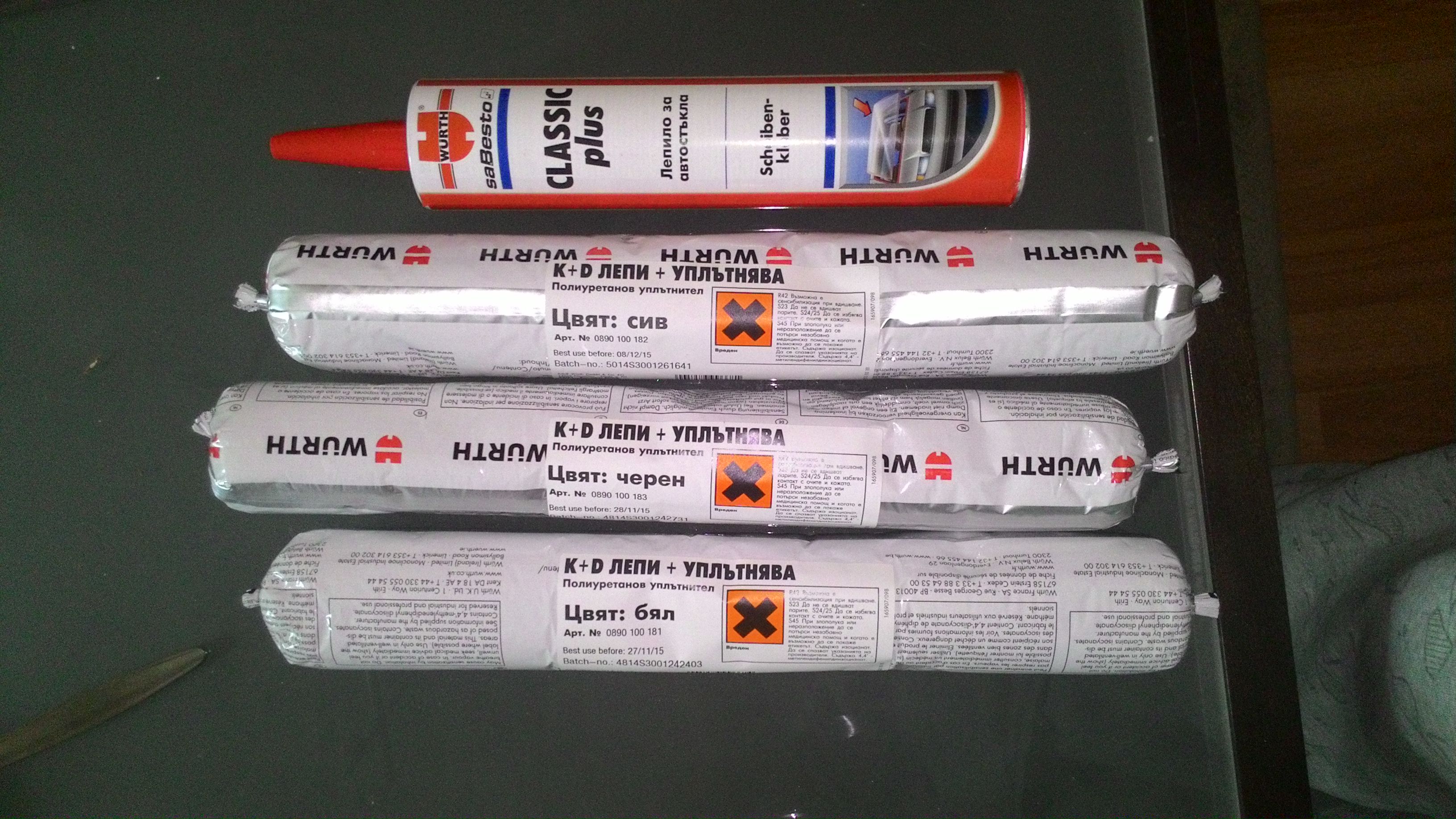

Аз ей тея салами ще ползвам за където е нарушено заводското покритие + шагрен.

Препаратите, предложени от Гришата са добро решение, лично аз парафиновия спрей си го пръскам отдолу по целия под и като хване малко пепел става перфектно покритие. Веднъж годишно го подновявам. Ако някой е обръщал внимание в кошовете на двигателя на някои автомобили фабрично по стиковете на калниците има омазани черни петна - това са точно такива парафини и под тях по правило няма и идея за ръжда. Отделно с такива препарати фабрично се обработват всички кухини, на Е30 също. Темата за антикорозионата защита е много голяма и колкото хора, толкова и мнения :D

То трудно засъхва, особено в този пек, трябва му доста време, пръскай по-обилно критичните места и мятай мокета, няма да го изтриеш нацяло.
