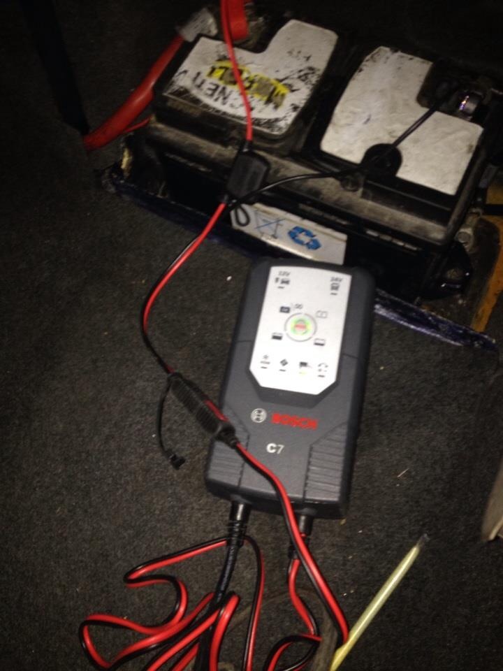

Съживяваме макината
image.jpg [ 136.57 KiB | Прегледано 8862 пъти ]
