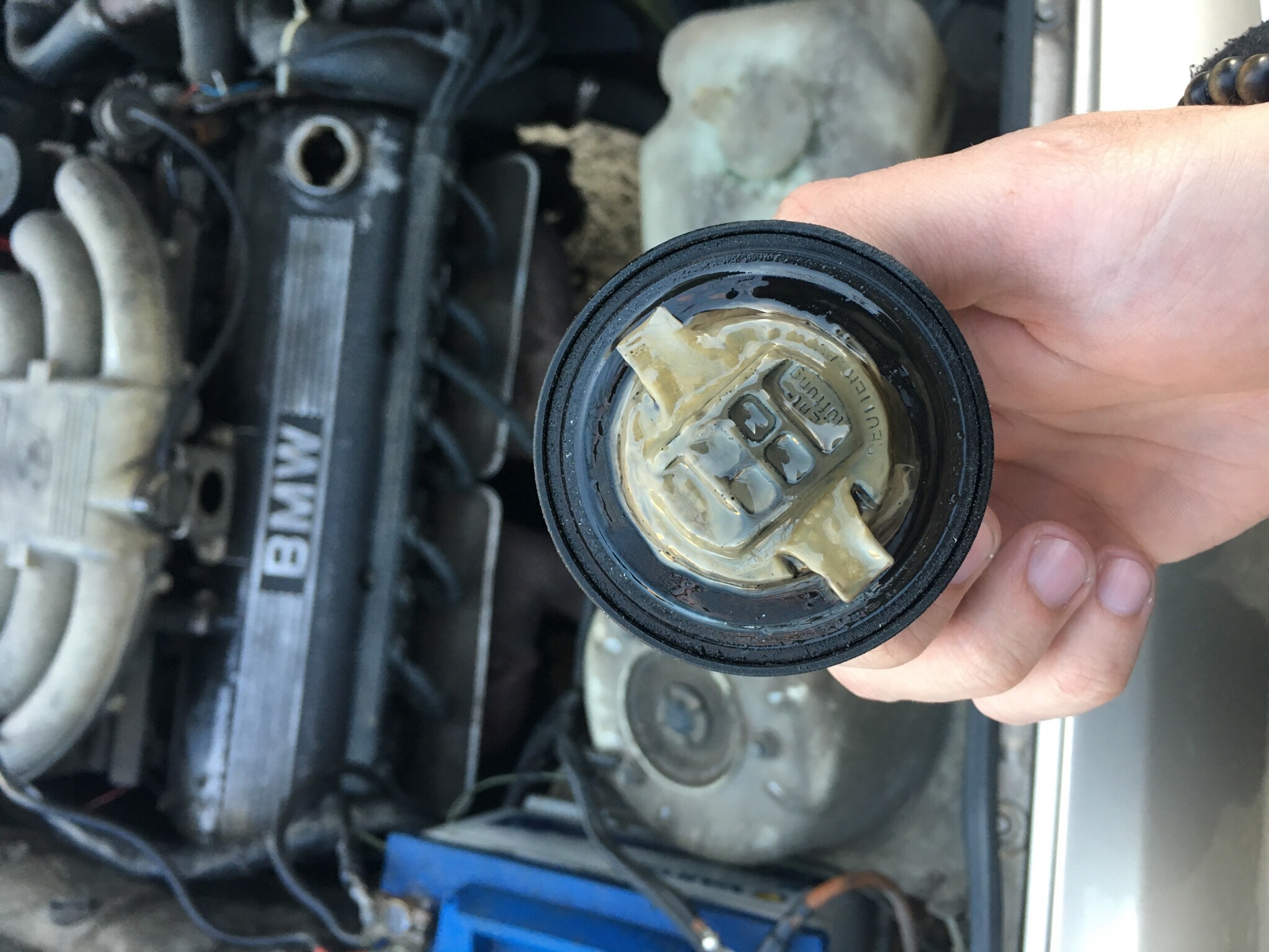

Следва продължение...
IMG_0018.JPG [ 583.89 KiB | Прегледано 7218 пъти ]
МнениеПубликувано на: 15 Фев 2017 14:12
ммм кофти :?
МнениеПубликувано на: 15 Фев 2017 14:16
Регистриран на: 17 Ное 2016 10:35
Мнения: 35
Всякакви мнения и препоръки са добре дошли, за майстори, за марка части, ако е спукана главата пак ли 731 да търся или 885, как да разбера долнището на какво дередже е, за жалост съм от Кърджали, а тук читави майстори няма много...

Сигурен ли си че това не е конденз?
МнениеПубликувано на: 16 Фев 2017 10:54
Доста обилно и бозаво ми се вижда като за конденз, но дано да си прав ...
Така по снимки малко гадателска работа ...
МнениеПубликувано на: 16 Фев 2017 12:19
Ако колата не надува, не губи антифриз и не меши течности, не бързайте да поставяте фатална диагноза. Имал съм кола, не БМВ, която всяка зима правеше страхотен конденз не само по капачката, но и по капака на клапаните. Така я карах 6 години без никакъв проблем. Лятото всичко от само себе си изчезваше, така че ако колата се кара на къси разстояния, може и да е нормално. Дават го да се стопля, нека колегата я покара по активно и да се види какво се случва.
МнениеПубликувано на: 16 Фев 2017 16:26
Мнения: 35
За жалост колеги и на мен много ми се щеше да е конденз, но колата си губи охладителна течност и има бозаво и в казанчето на антифриза. Не надува маркучи, но поне гарнитурка е духнала според мен, ако не и глава. Иначе не я прегрях, стигна до първата след средата. Интересно, че радиатора от единия край беше леден, може би термостата е направил проблем и оттам се е стигнало и до смесването. Капачката е така след извънградско каране около 100км. От тогава не съм я карал, готвя се да свалям главата.
МнениеПубликувано на: 16 Фев 2017 17:26
Ами дано се размине с гарнитура. Успех!
МнениеПубликувано на: 16 Фев 2017 22:29
Няма да се размине.Главата да се кара да я видят.И на топло да я видят,че моята навремето не показваше докато не я загрееш.
