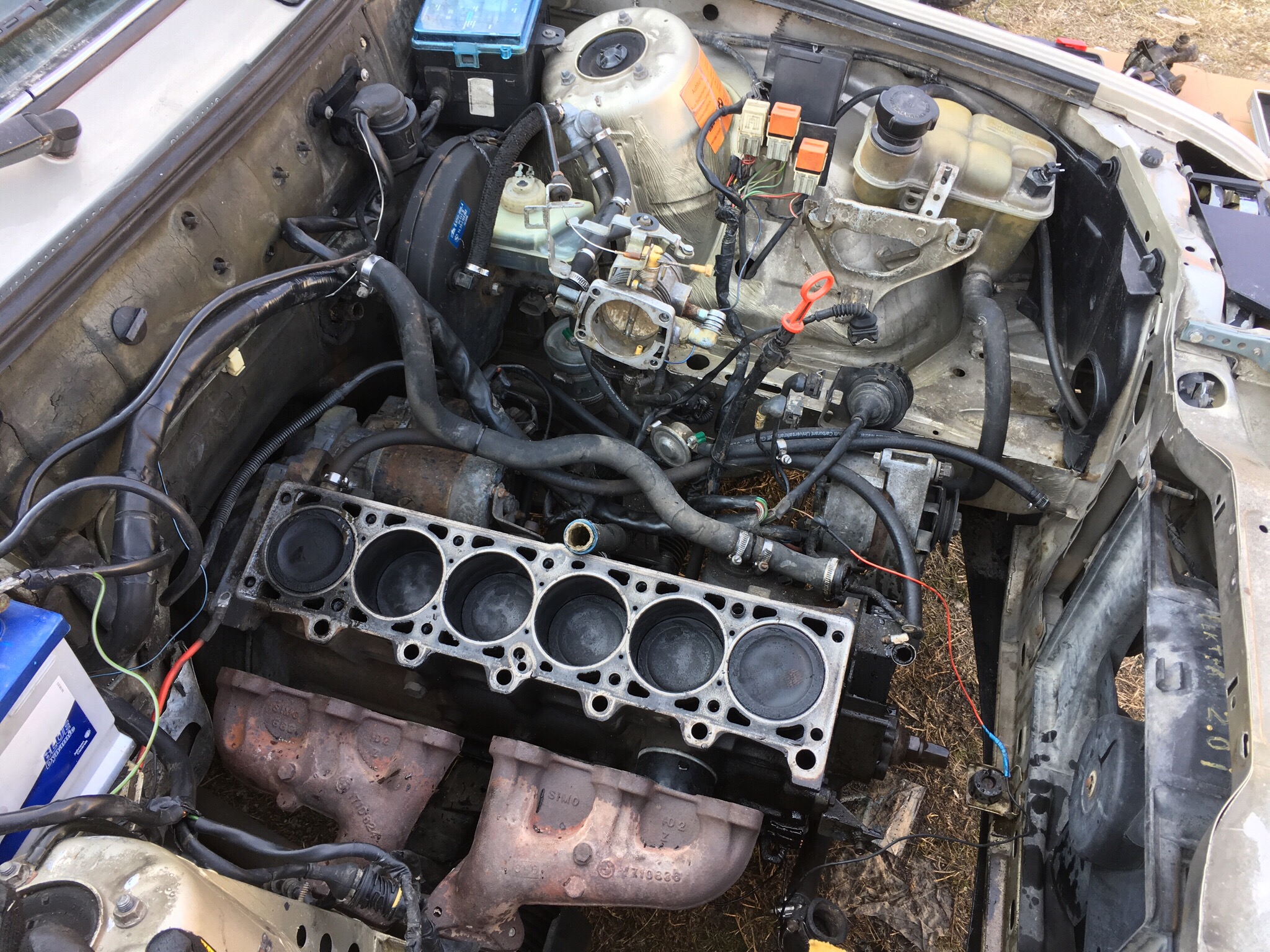

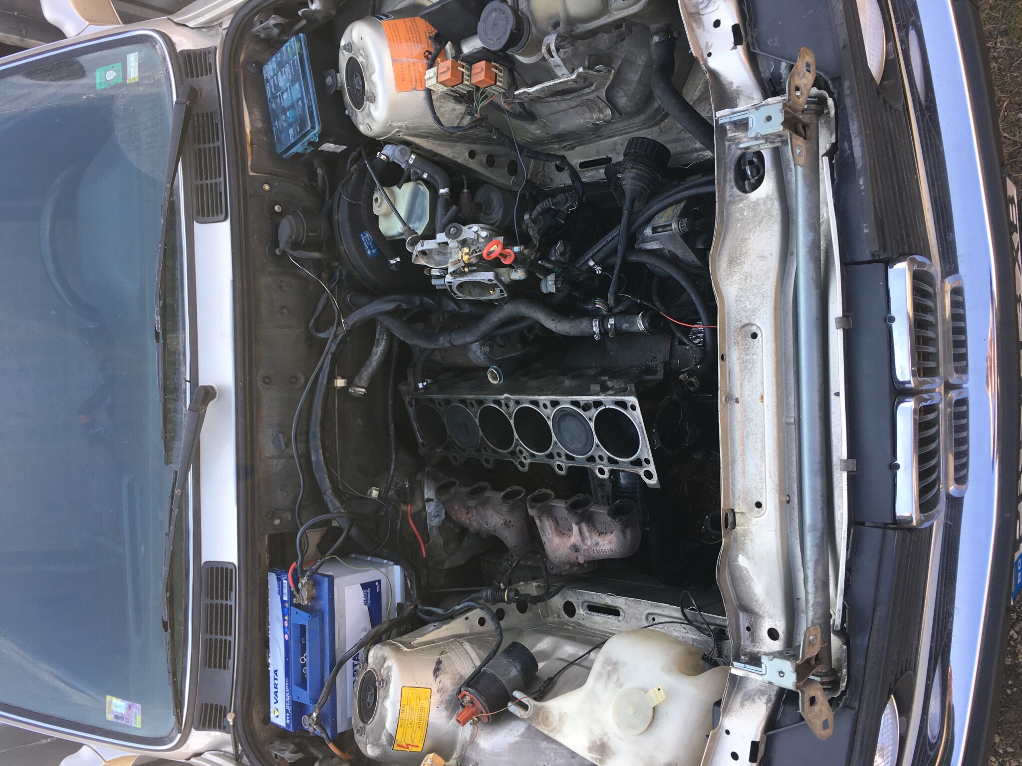

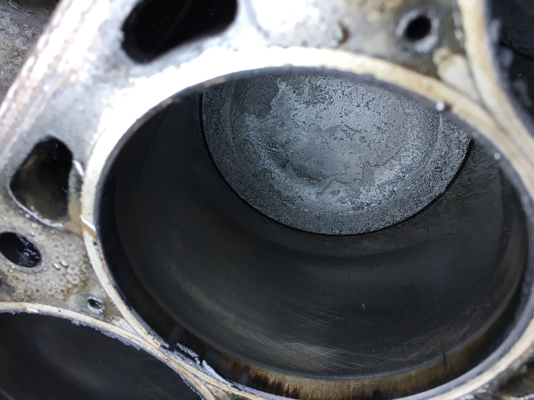

Малко снимков материал. Главата я закарах на водна проба, но съм почти сигурен, че е аут защото гарнитурата е ок. Цилиндрите изглеждат ок, няма ръбче като се прокарва пръст,нокът и има все още следи от хонинга.

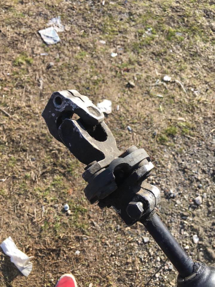

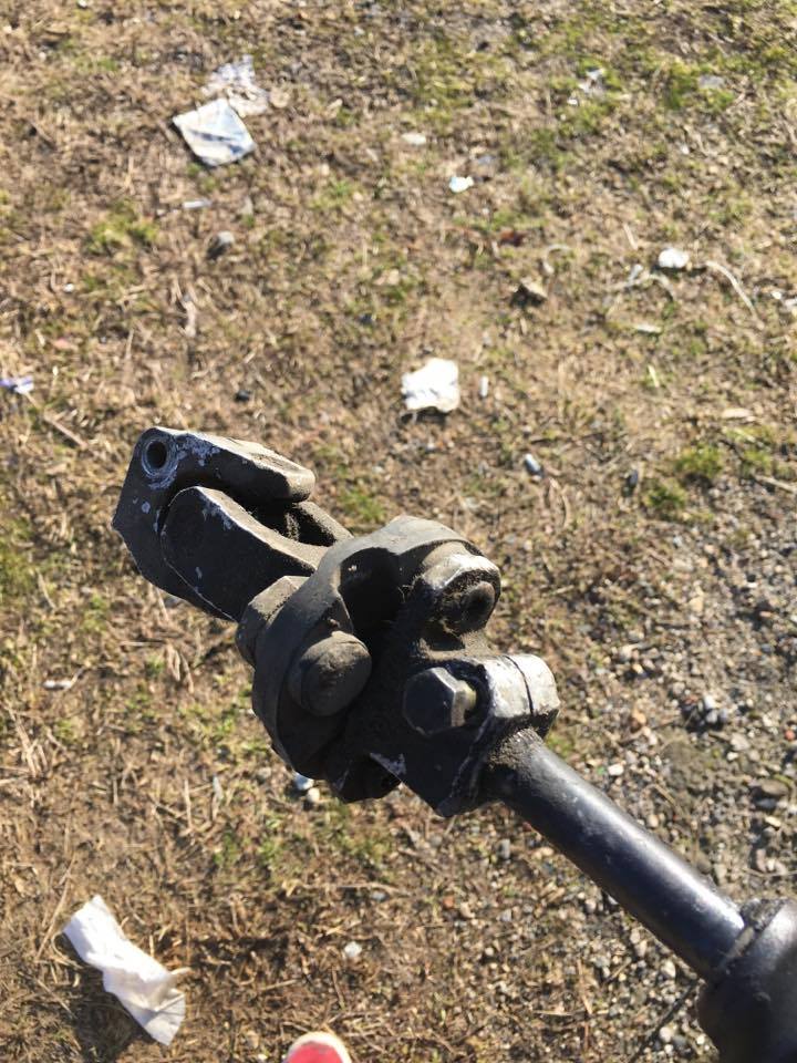

Има леко развитие, моята глава се оказа спукана. Намерих друга, здрава и сега съм я оставил при Чарлито в Пловдив за шлайф, напасване клапани, смяна на гумички. Сега докато така и така съм разглобил взех и една хидравлика с всичко, рейка, казанче с маркучи, помпа и каре. Каренцето обаче е от кола с еърбег, има ли начин да стане това каренце или трябва да си търся от кола с хидравлика без еърбег.

Аз бих те посъветвал да наредиш нещата и да видиш кое как ти идва. Игра има и с маркучите, има значение и на кои дупки на моста ще сложиш рейката за да не опира в картера. С един приятел му слагахме хидравлика преди 2 месеца (и той е с M20B20) на предните дупки опира в картера, трябва да е на задните. Каренцето гледай да няма луфтове и на вдете възки. По снимката не мога да преценя дали ще стане, може да го снимаш цялото. Трябва ти по-късо, такова като в обявата която съм ти сложил отдолу. Рейката от Е36 ли ще слагаш? Колко хидравлични маркуча общо имаш? Провери си казанчето за пукнатини или направо може да си вземеш ново.
Поздрави и успех
https://www.olx.bg/ad/kare-za-hidravlika-za-bmv-e30-ID6m3fI.html#50384eb139
МнениеПубликувано на: 22 Фев 2017 21:56
Мнения: 91
Не става това каре от кола с еърбег .

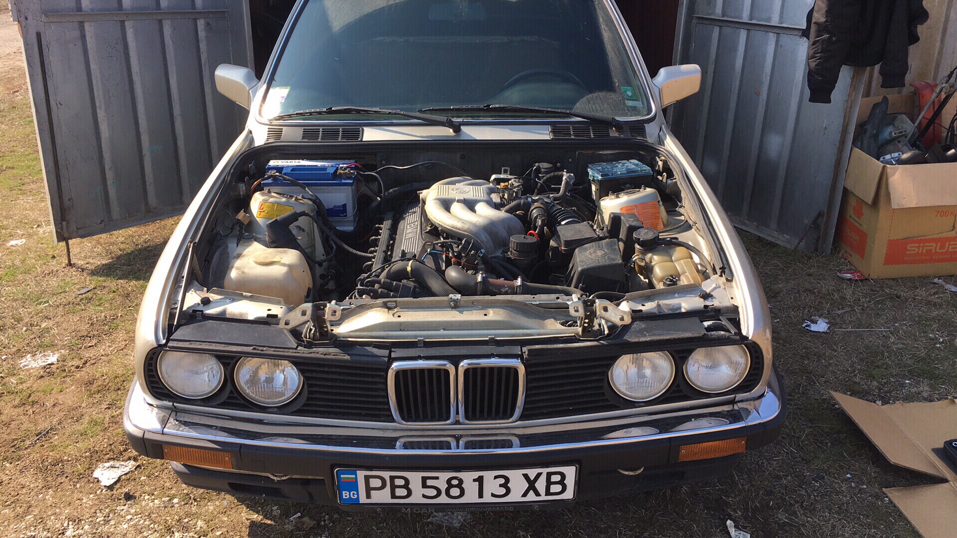

Колата я събрах и я карам вече 3ти ден. Засега всичко е ок, надявам се да няма проблеми, но следя всичко. Качвам малко снимки от процеса и резултата. Хидравликата засега се отказах да я слагам, ако някой има интерес към нея на Л.С.
Пролетно почистване
"Новата" глава, занесох я в Чарлито в Пловдив за проверка и ревизия
После реших да полирам колектора доколкото мога, защото имах полиран капак за клапаните. Имам още малко работа по него, но вече с паста и ще е на място.
Посъбрах частите
И започнахме да сглобяваме, приятелката ми отново помагаше много, усещането и ТЯ да споделя хобито ми е уникално :oops:
Друго си е да си почиваш на Рекаро :hihi:
Бях дал и салона да се изпере докато се занимавах с двигателя
И продължаваме, нов радиатор за всеки случай
Казанчето го боядисах за гъзария...
И тук вече сглобен
Много ме е яд, че никъде нямаха налични разплетени колектори, тези ме дразнят адски много :?
И две снимки преди и след
Остават още малко дреболийки, мисля да сложа кутия на акумулатора, трябва да сваля планката, която държи жилото на газта и да изрежа дупката за темпомата и да полирам самата стойчица и още други дребни работи. Засега карам лекичко и се оглеждам за течове и слухтя за шумове. Клапаните си ги регулирах сам, купих си луфтомерче и четох гледах клипове, мисля, че като за първи път стана добре. Не се чуват много даже ми казват, че работи по-тихо от преди. Стремях се да ги наглася така, че 0,25 да влиза и да задира съвсеем леко, а 0.30 да не влиза. Мисля при следваща смяна на масло да отворя капака на клапаните и да ги проверя пак. Имам колебания относно ел.перката дали да я оставя или да я махна?
