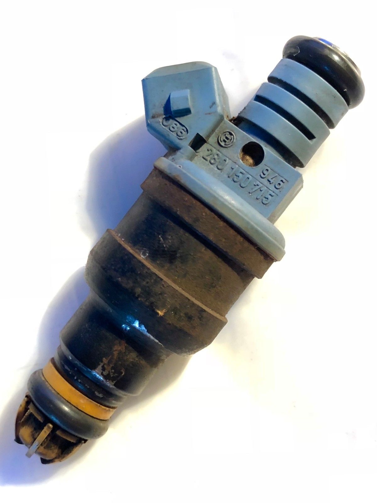

Здравейте банда,
приемам съвети, как да проверя, кои са ПРАВИЛНИТЕ дюзи за моята кола:
/E30 318i 1992 m40b18/
Случката е следната:
Преди време бях свалил всички дюзи, за подмяна на уплътненията им, но така стана, че едната я изпуснах и се счупи пластмасовата част отпред... :?
Купих 4 дюзи от Методи като ме увери, че са от м40б18 без газ. Искам правилния номер на дюзите, за да си купя чисто нови. На мерцедеса му взех 8 бр. чисто нови и се родих направо.

Това са правилните дюзи за м40.
BMW-E30-M40-M40B18-Injector-BLUE-TOP-0280-150-715-280150715.jpg [ 116.34 KiB | Прегледано 14683 пъти ]

Мерси.
Предполагам трябва да се гледат и другите параметри освен парт номера?
МнениеПубликувано на: 20 Авг 2018 22:18
Парт номера е достатъчен. Този, който се вижда на снимката е номер на Bosch. Същите дюзи се слагат и на м20б25, М70...вероятно и на други марки автомобили освен BMW.
