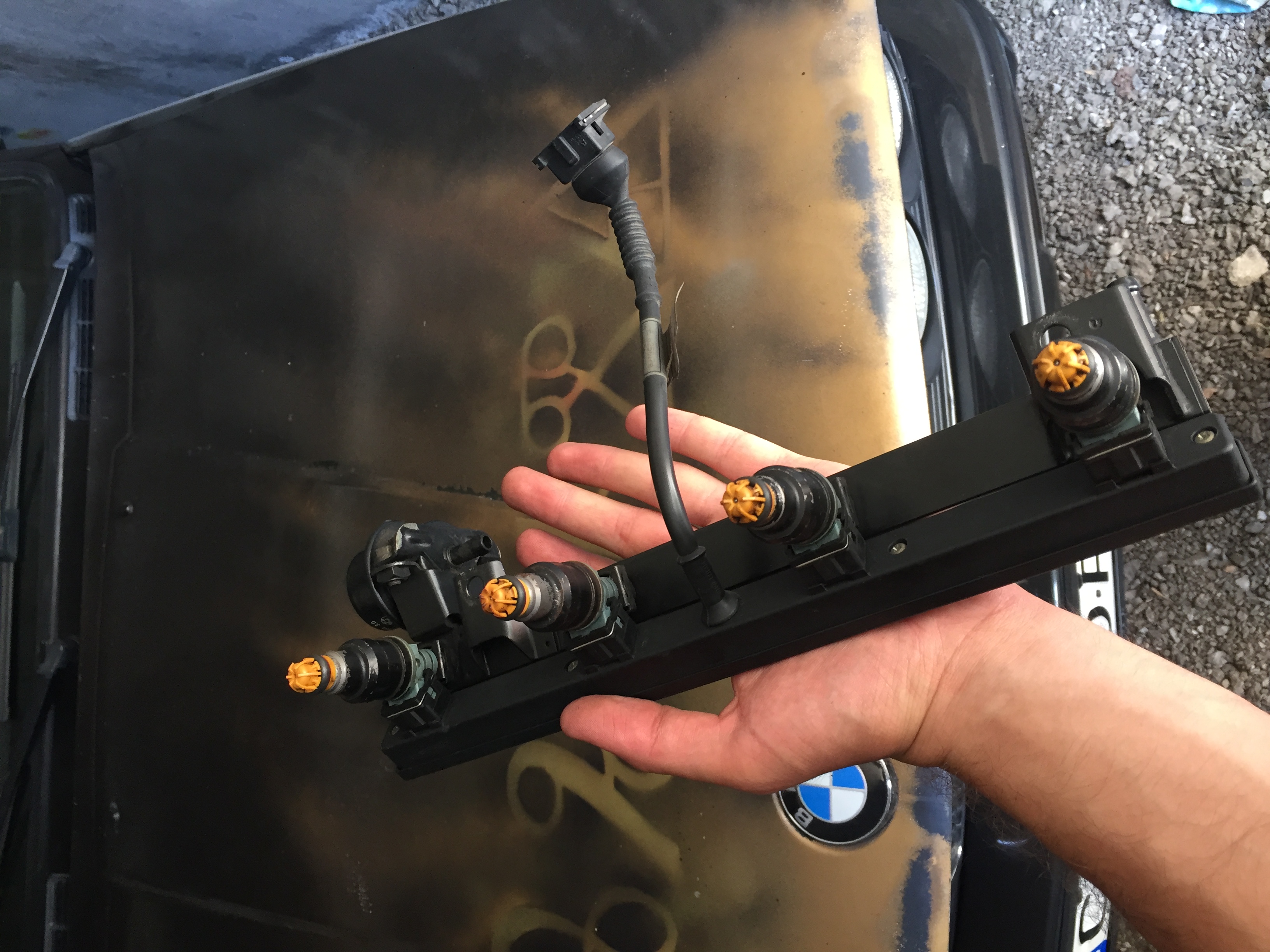

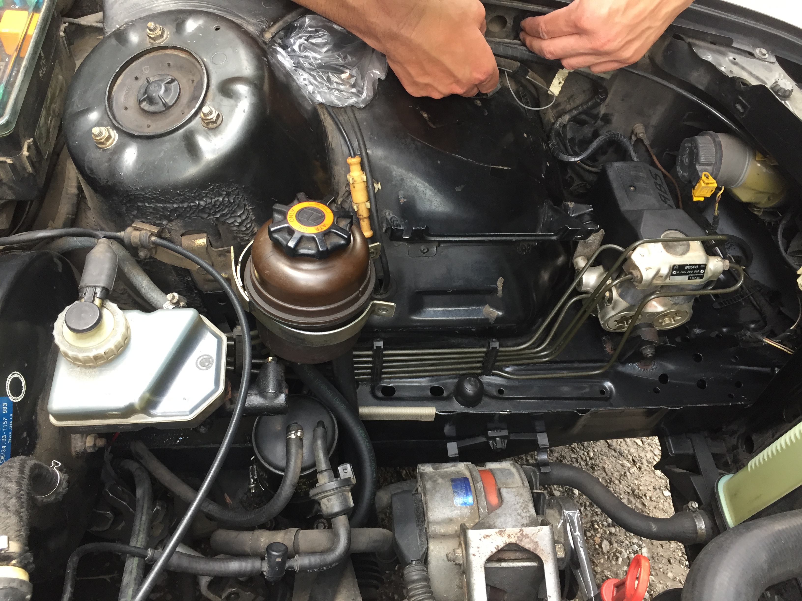

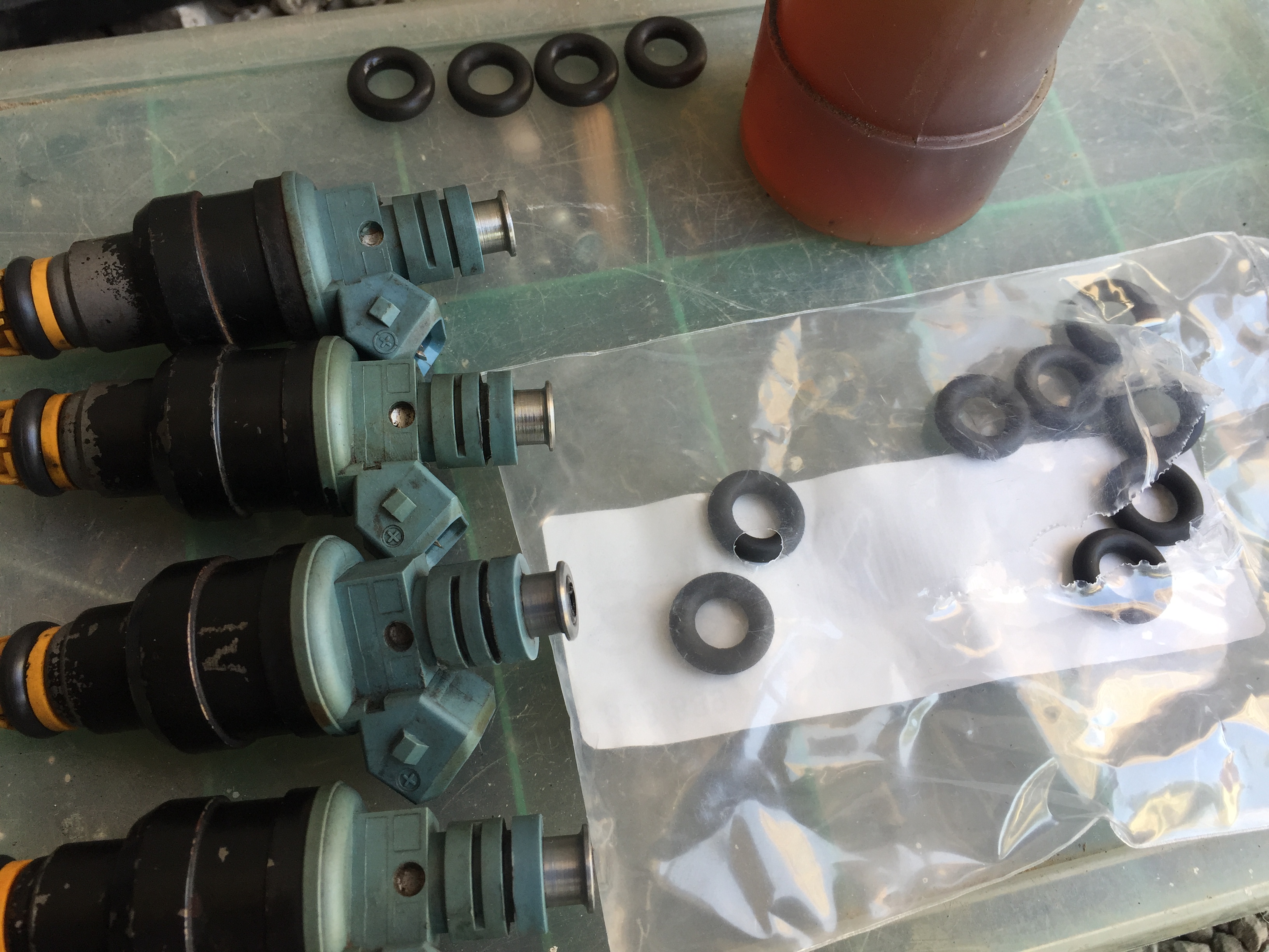

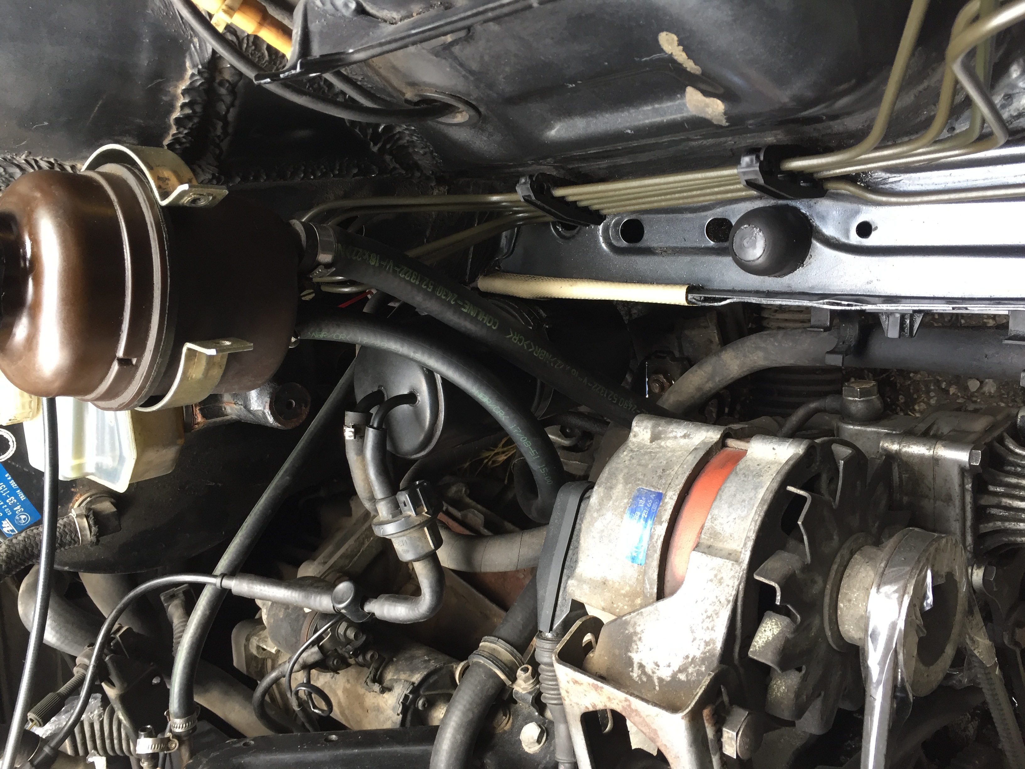

Отидохме с малката да я припалим в гаража и от някъде изпусна гориво. Целият мотор плувна... Загасих я веднага и реших, че на следващия ден с бащатата ще се занимаваме. Отиваме на следващия ден, 1 час работи в гаража, форсирах я и не потече отникъде. Маркучите видимо са добре. Но реших да подменя всички горивни маркучи. Дадох дюзите да ги проверят и изчистят, смених им О-пръстенчетата. Откакто я взех имаше едно омасляване под съда на хидравликата. Изчистих го. Много добре стана. Оказа се незатегната скоба на маркуча на хидравликата под съда. Сглобихме я и брееее не иска да запали, падна ми акумулатора. Накрая се оказа, че като съм включвал буксата на рейката се е откачила долната част от стойката. Иначе се филмирах с обезвъздушаване на рейки и т.н.... Сега всичко е наред. Ааа смених и маркуча, който влиза в стъпковия мотор, който е слепен с охлаждащ маркуч. Тук да благодаря на Антон Стоянов със червената Е30 купе на въздух, нали сме съседчета пред 5 блока и се виждаме чат пат, та направо ми го подари маркуча и една пластмаса над механизма за подаване на газ. Сега е чиста, със сменени маркучи, да ти достави удоволствие.

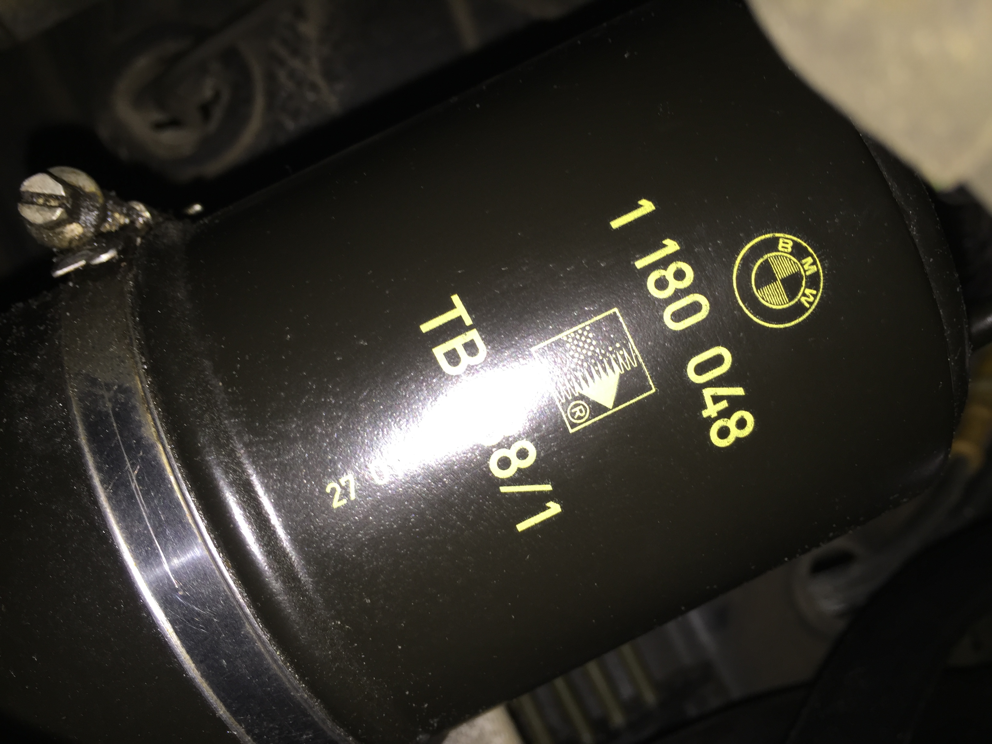

Попаднах на нещо като бензинов филтър под съда на хидравликата. За какво е всъщност това. Проверявах го по парт номер, но нищо съществено като информация.

Може да, на повечето мотори може да се направи, до N63, че там вече няма мн мн място и е по-лесно да пуснеш мотора.
