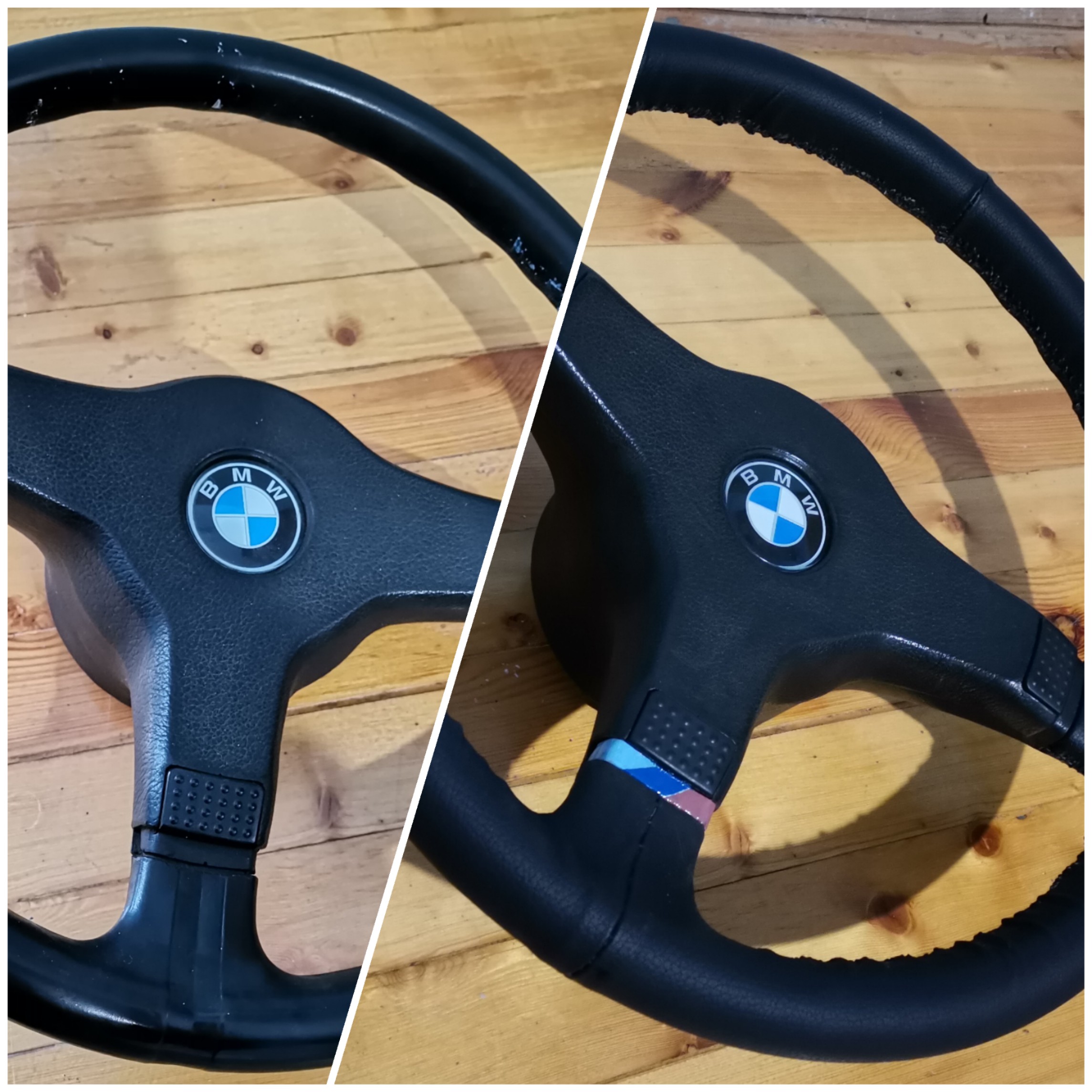

    - мтех1 волан, който сам си претапицирах и направих М-бадж (не стана профи, ама е задоволително за мен);

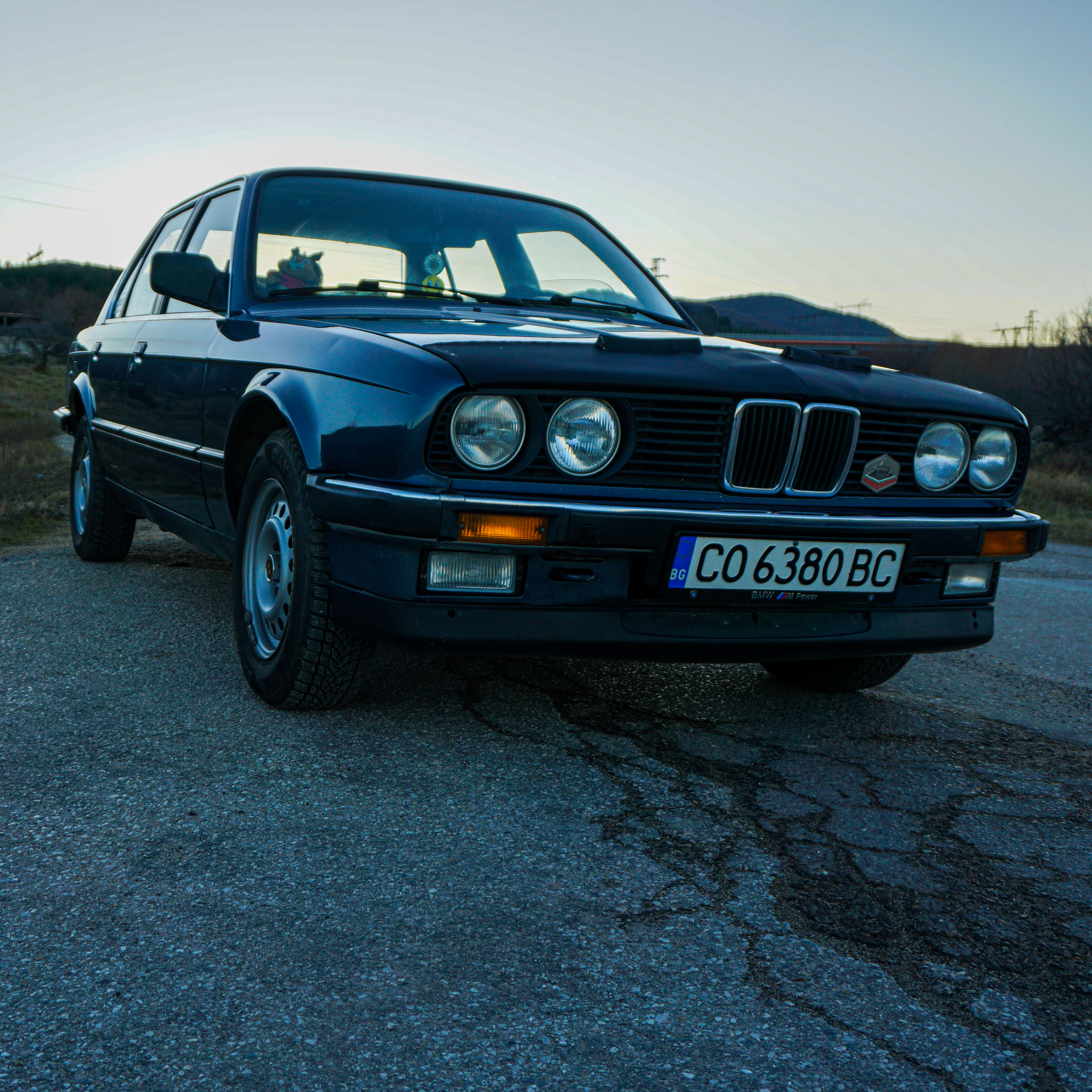

Коментар на файл: Winter setup, т.е. за есента и ранната пролет :D

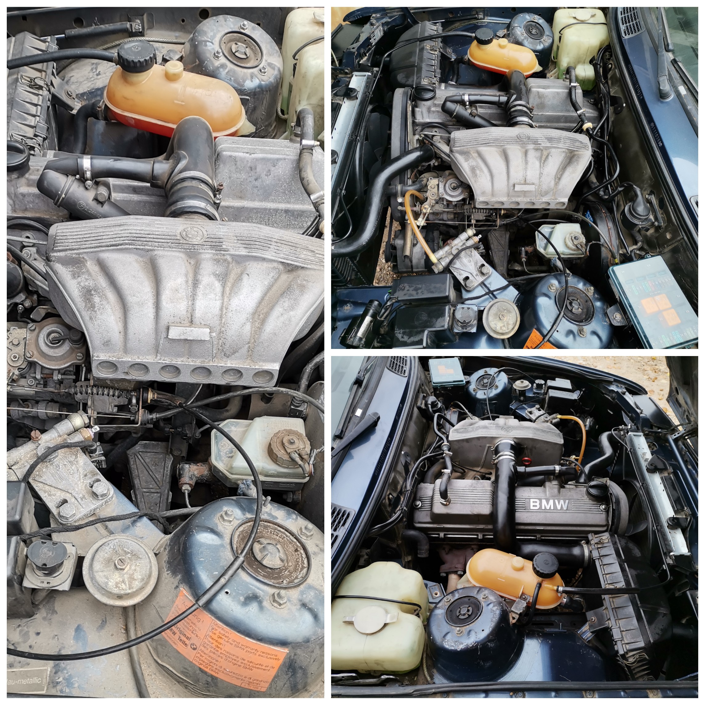

Коментар на файл: Миналата година мой беше първото миене на двигателя- не с водоструйка, а на ръка.

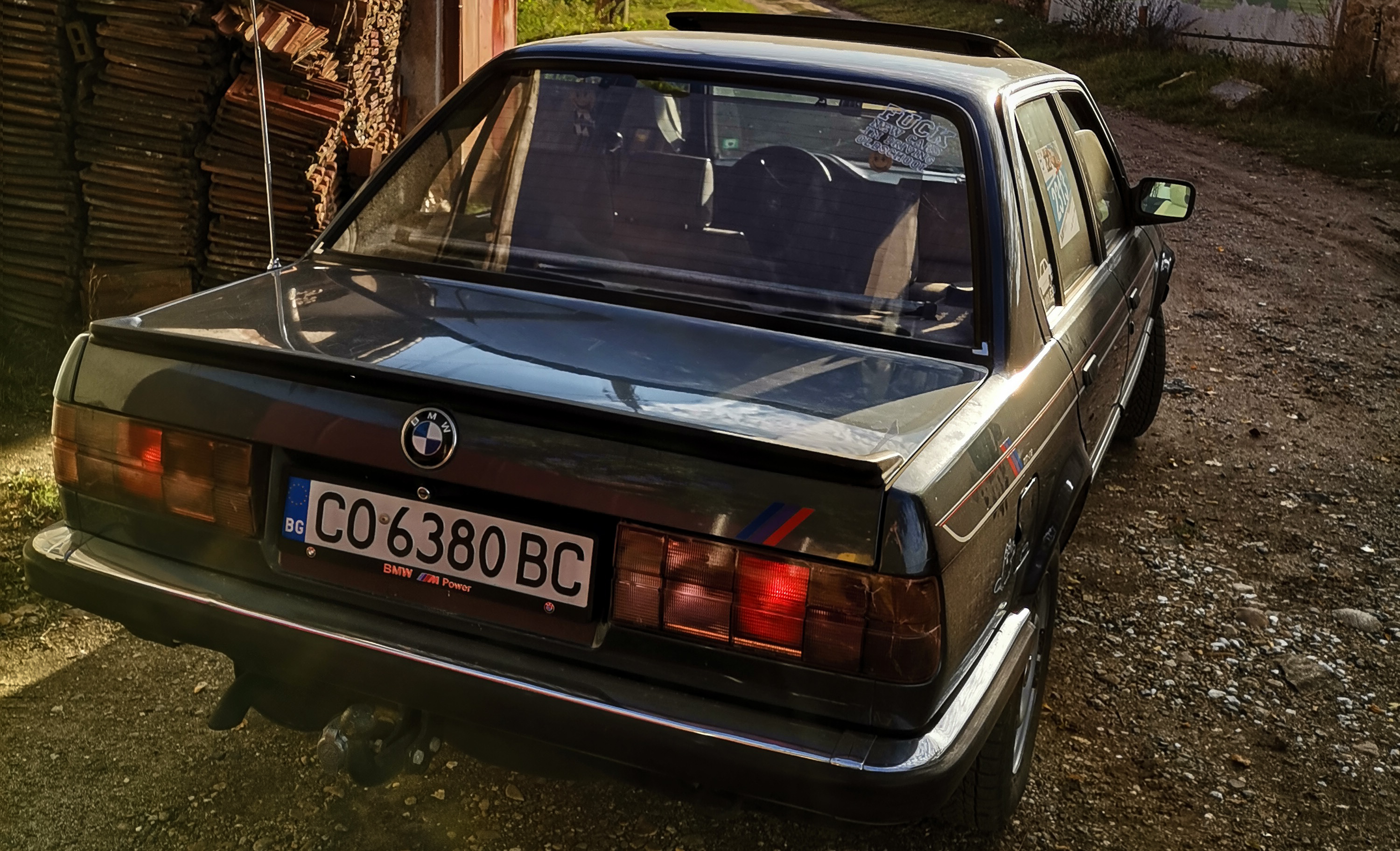

Благодаря :chug:
Да, в гараж спи.
Иначе, подобни стопове дълго време търсих и накрая намерих с няколко пукнатини. Оправих ги, като пукнатините запълних с моментно лепило. След това ги изшкурих на водно с P800 шкурка и ги пръснах 2 ръце лак (автомобилен).

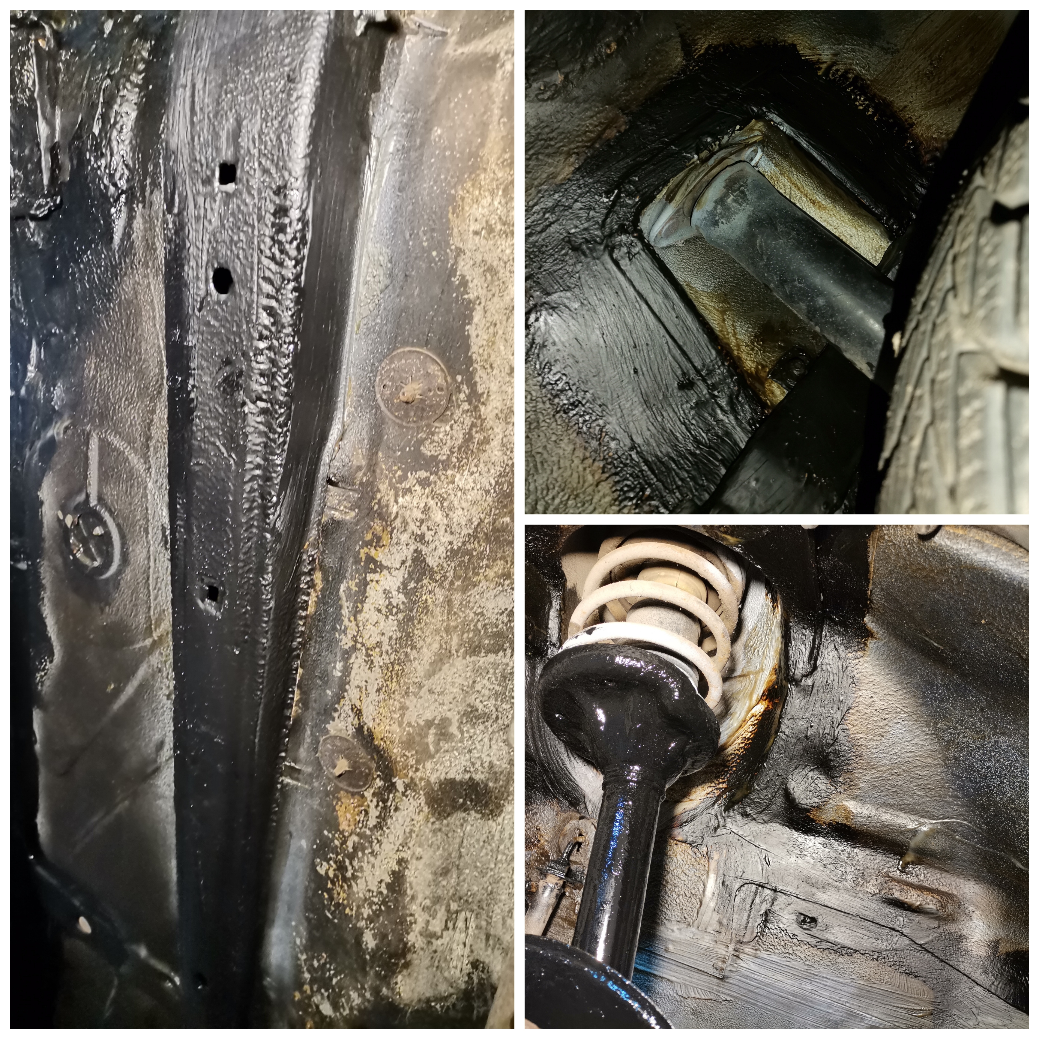

Тези дни реших да отделя малко време на повърхностните ръжди по пода и подкалниците. Не бяха много, но реших да я консервирам поне за още 2-3 години.
За целта почистих добре всяко корозирало място и нанесох ръждопреобразувател на Wurth. След 24 часа почистих отново, обезмаслих и запечатих с полиуретанов грунд на Spectral Under 395. Отново му дадох 24 часа да изсъхне и нанесох HB Body 930. За финал покрих пода и подкалниците с парафин на HB Body 900.
Тестово положих парафина на тънък слой с идеята да я пази от влага. Имах идея и за шагрен, ама искам да се вижда и оригиналната обмаска.
