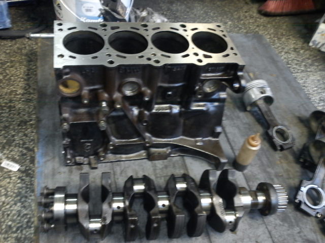

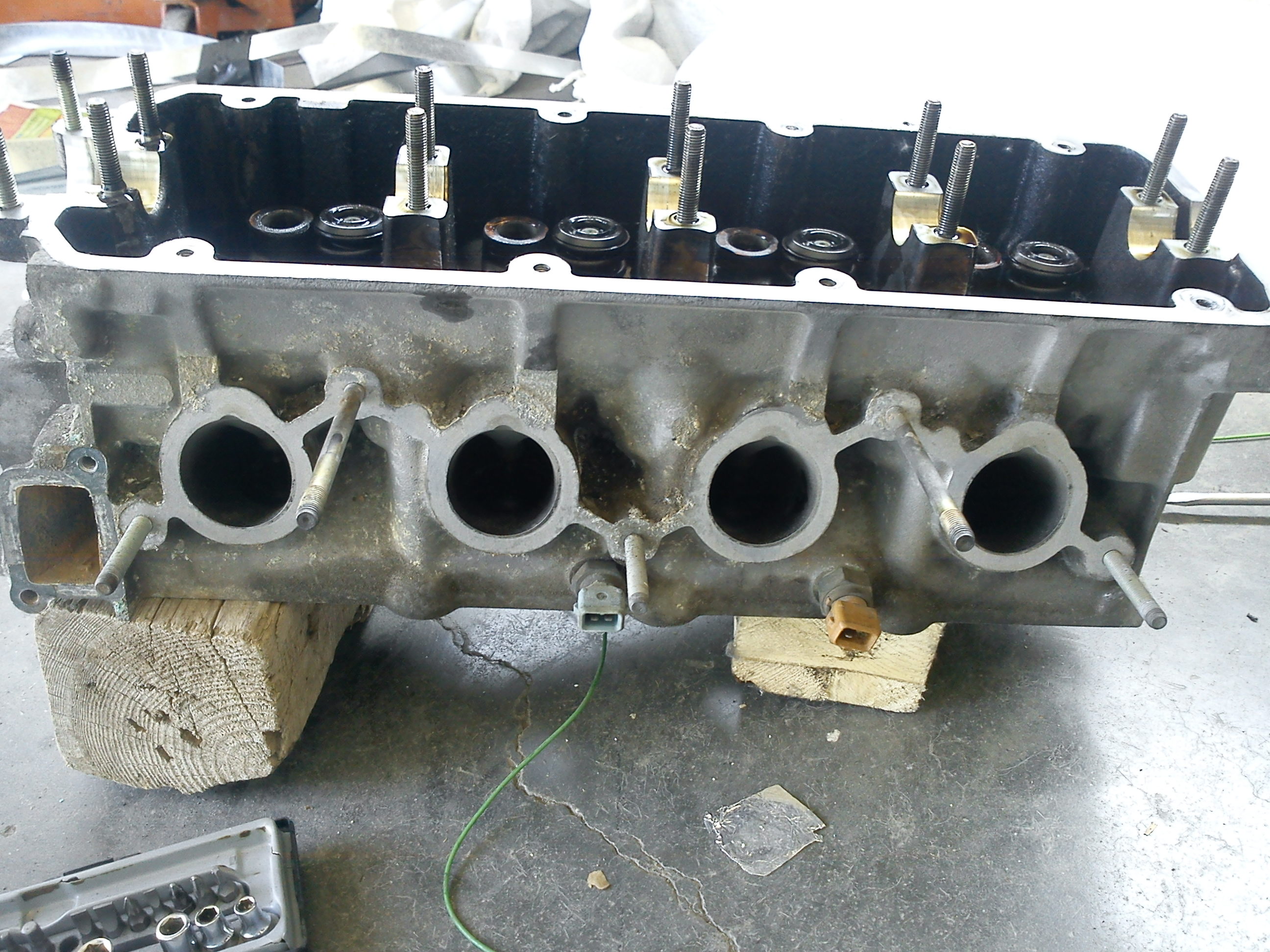

Сменени са сегменти, основни и биелни лагери, О-пръстени, семеринги и гарнитурки, термостат, водна помпа, болтове за главата, главата е ревизирана и челосана, при монтажа в коша щесе сложи и виско.
Снимки малко по късно!
DSC00302.JPG [ 828.06 KiB | Прегледано 15683 пъти ]

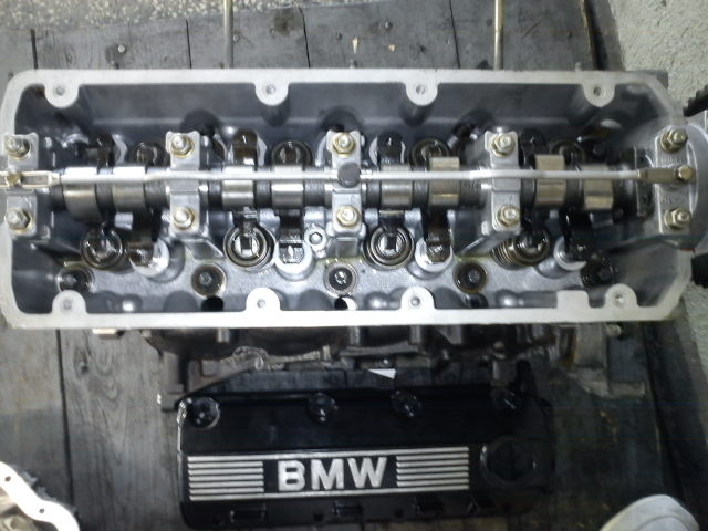

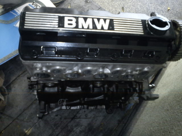

:o Ето и тиквата след намесата! Сменен вал(не е нов), повдигачи, пулчета, тръбичката за маслото над вала, кобилиците казаха да не ги сменям :| като я челосваха, ма и те ще изхвърчат май преди да запали ;)
DSC00455.JPG [ 76.5 KiB | Прегледано 15683 пъти ]
Ето и блокченцето :D
DSC00420.JPG [ 52.64 KiB | Прегледано 15683 пъти ]

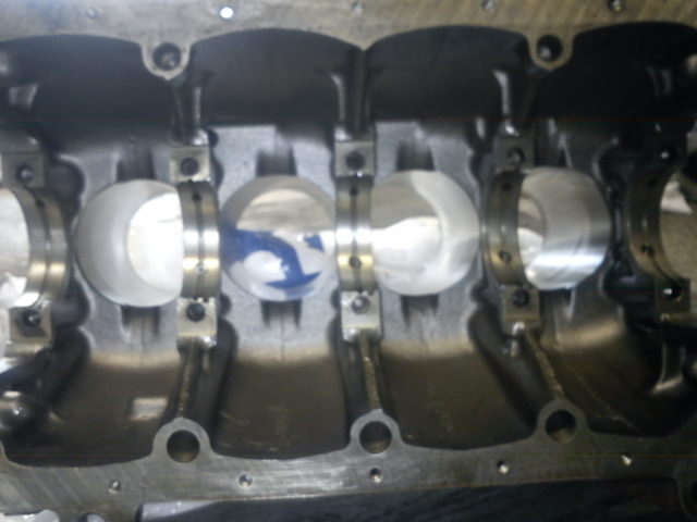

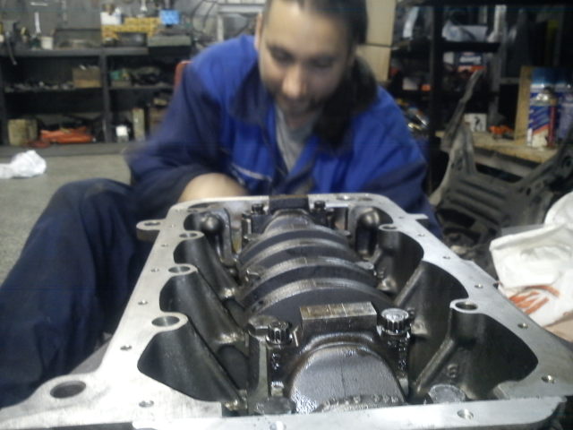

Челосан :)
DSC00427.JPG [ 66.77 KiB | Прегледано 15680 пъти ]
Тук се вижда и коляновото валче което след замерване се установи, че е в добро състояние и не се налага интервенция! Лагерите са стандартни и са колбен шмит( не съм зимал оригинални за да се вместя в допуските предлагани с цветови кодове от БМВ), биелните също са колбен шмит.
DSC00431.JPG [ 79.09 KiB | Прегледано 15680 пъти ]

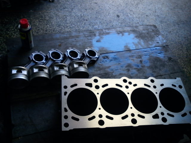

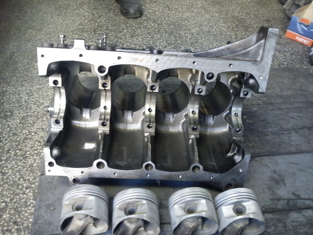

А тук се виждат и перфектните бутала ПОДАРЪК ОТ МЕХАНИКА зглобил двигатела както и перфектни биелки! :D
DSC00430.JPG [ 88.64 KiB | Прегледано 15680 пъти ]

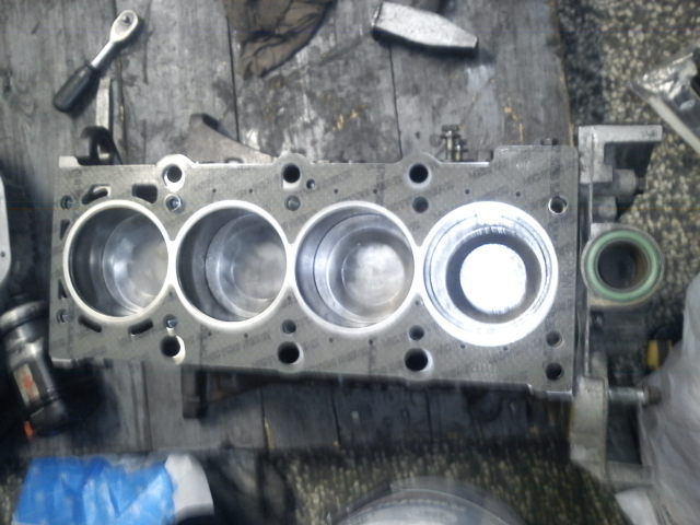

Ето и блока преди да му се забие тиквата :mrgreen:
DSC00446.JPG [ 71.64 KiB | Прегледано 15664 пъти ]
