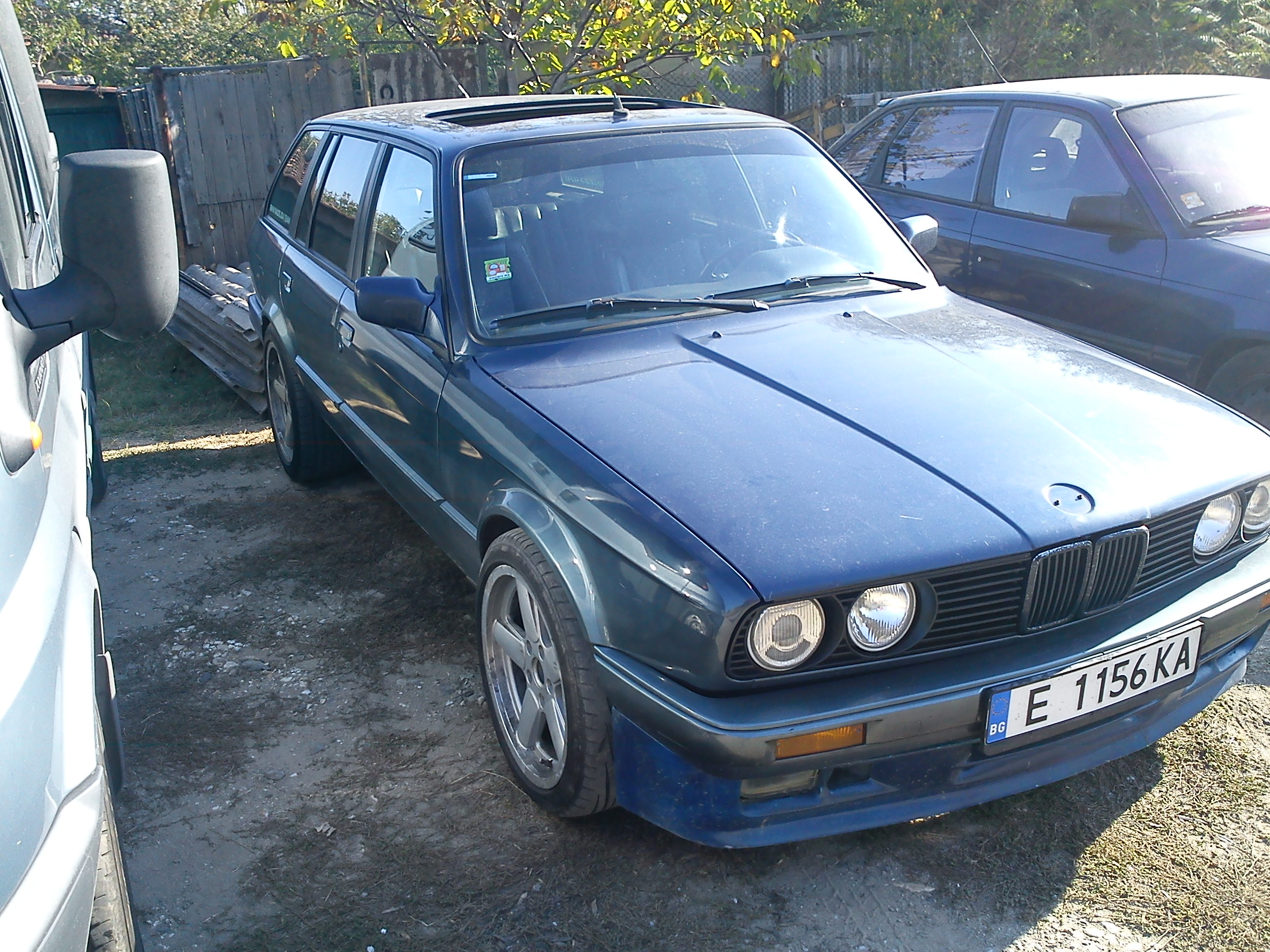

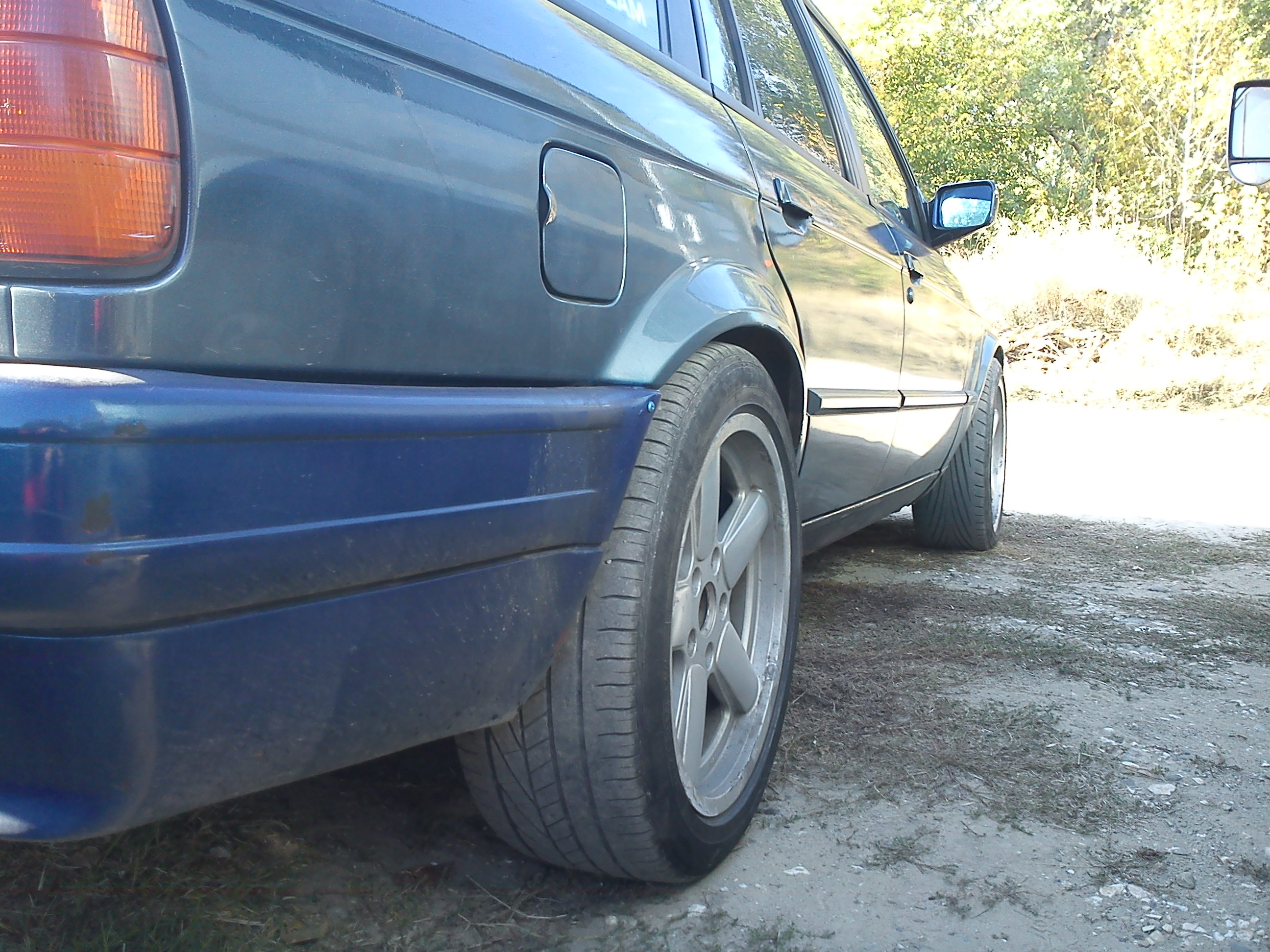

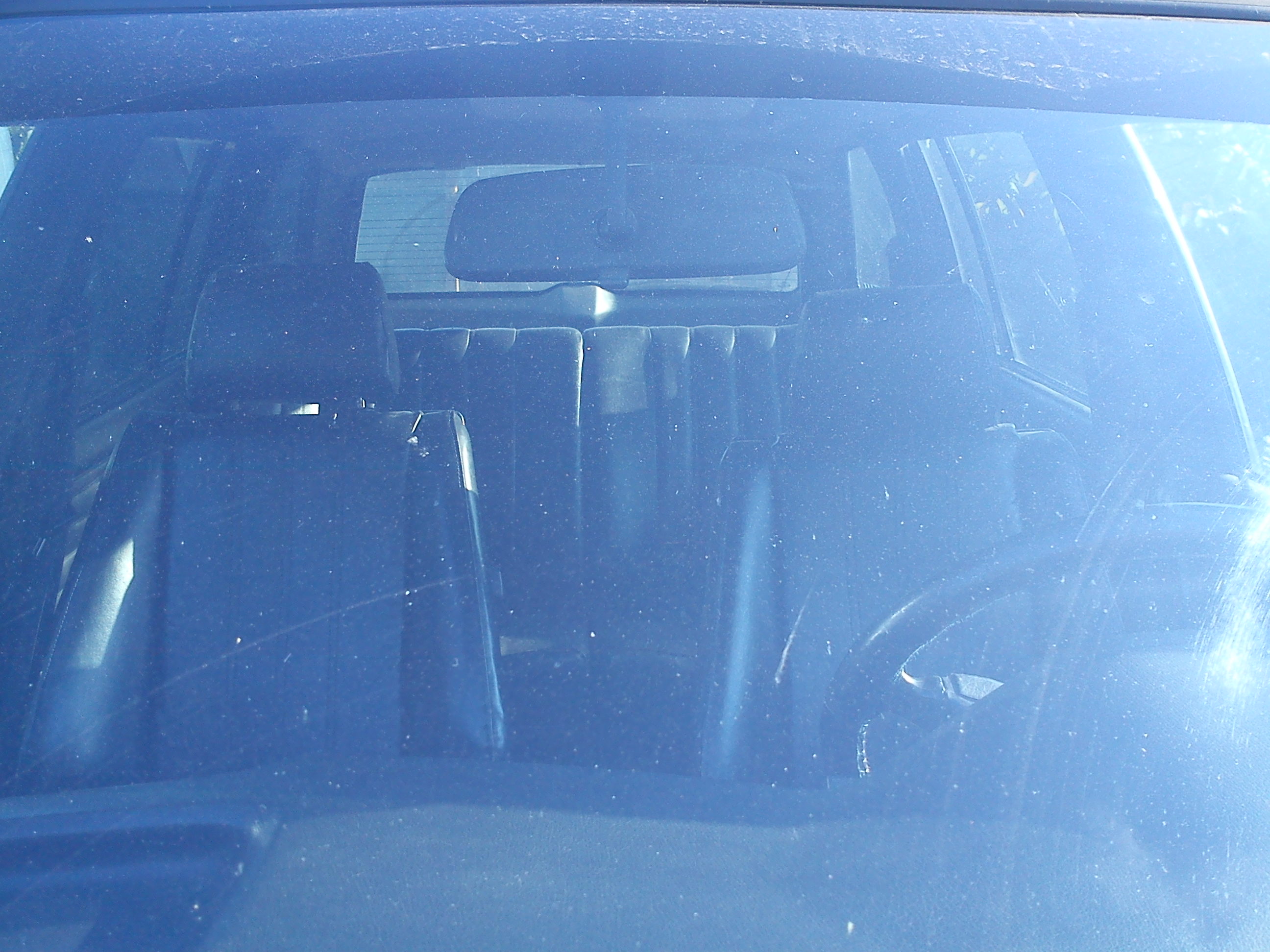

Ето и някоя друга снимка
Ето тук се вижда и издраното стъкло от чистачките.

Какви са ти намеренията към колата? Кола за съботно неделен фън или нещо по-сериозно? Дай малко повече снимки на колата, екстрите.
 Заглавие: Re: Е30 Б35
МнениеПубликувано на: 22 Окт 2012 14:15
Мнения: 216
Като за начало ще е евридейка докато ми стане другата трийска пък после ще видим.
Ще има снимки а като екстри - няма. Има подгреви които не са били вързани на пръскалки, огледала и ключалки като прегледам ще кажа дали работят.

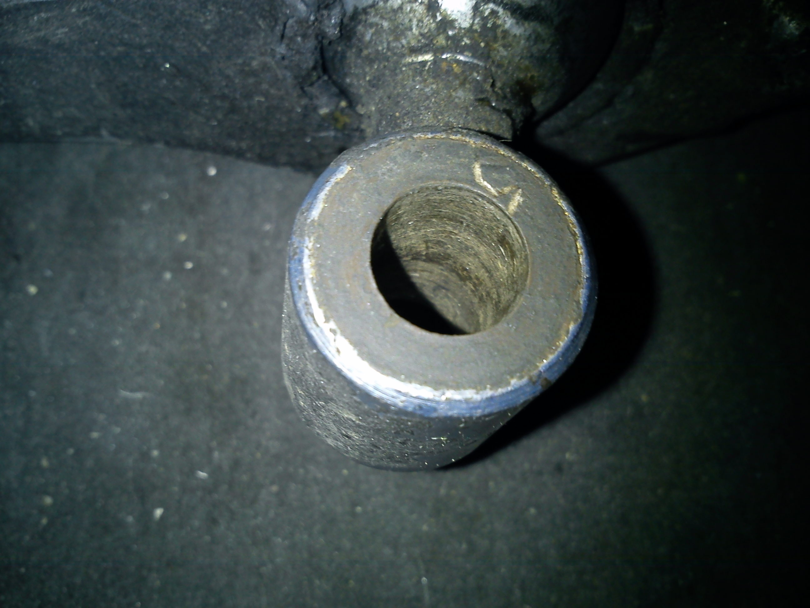

Скоростния лост вчера застана там където трябваше :D и всички неаботещи светлини се подменят(интериор и екстериор) както и волана се фиксира правилно
Ето тази вътрешна втулка липсваше и външната избутвашв зегерката
DSC00492.JPG [ 435.23 KiB | Прегледано 14888 пъти ]

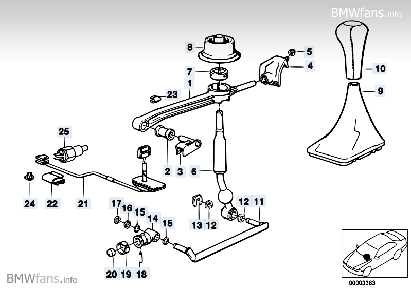

Като сменя съединитела ще се надърви както трябва(той няма общо просто ще е по лесно за подмяна друга втулка и шаибичките), че така се пробвах ама видях зор в изваждането на номер 18 след като махнах номер 19 от снимката
