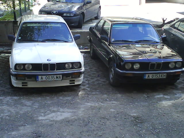

Привет на всички!
Да ви покажа моите бездънни ями:
DSC00394.JPG [ 64.98 KiB | Прегледано 17297 пъти ]
Черната е 318и от 1985 и е отговорна за влечението ми към йетрийси, както казваме на изток :hihi: . Бялата е 325 също от 1985, купена импулсивно, всеки от вас го е изпитвал - "т'ва е мойта кола" - чувството в корема. Ако ви е интересно, мога да кача още снимки и да ви разкажа накратко историите им (предупреждавам, че съм словоохотлив :oops: )

Благодаря за хубавите думи. Да минем на другата кола тогава.
Един ден през пролетта на 2011 реших, че искам нещо по-потентно. По принцип нямам почти никакъв опит с двигателни модификации (ремонти не броим), ама съм прочел половината интернет и винаги ми е била интересна темата. И вечната дилема - принудително пълнене или натурално аспириран? Четох, гледах, умувах и стигнах до следното заключение - искам хубав N/A двигател с потенциал за турбо, ама да е монтиран серийно на е30. Автоматично изплува м20б27. Добре, ама чукча искал и практична кола. Заформи ми се следният план в главата: ще купя някакъв пълен кош с т.нар. ЕТА с читав двигател и купе на доизживяване, после ще се оглеждам за комби-приемник и след като имам прилична основа ще започна турбо-конверсия. Да, ама живота е това, което се случва докато правим планове за него. Ето как се развиха нещата:
След дълго чакане и дебнене по българските сайтове с обяви накрая попаднах на ето този бълхарник:
Беше обявен на 1500 лева :hihi: Идеален кандидат, само дето беше в Троян - свързах се с човека и започнахме пазарлъка. Твърдеше, че мотора е в перфектно здраве и т.н. и много държеше да разбера, че "коша е прав" :shock: . Аз мънках за грозния тунинг, видимите удари, кривото купе, различните джанти и т.н. Накрая стигнахме до консенсус 1200 лева и гражданска и акумулатор от него. Уговорихме една събота се падаше работен ден, питах го около 5500 пъти дали е на работа тогава, всеки път каза, че не е на работа. Ок, в петък ще пътувам му казвам и ще спя при един роднина . Тръгвам аз с Голфа ( с 30ка за 30ка не се ходи съм чувал) и вечерта като пристигнах му звъня и казвам че съм пристигнал. Да, ама горкия пич утре видите ли бил на работа, от 6 часа трябвало да кара ТИР. На въпроса що ме е излъгал ми каза, че съм говорил с брат му. Другите оправдания не ги чух, бях зает да псувам. В последствие става ясно, че тази кола така и не я е продал, скоро я видях пак обявена, с м50б20 вътре, пак за 1500 лева :hihi: .
