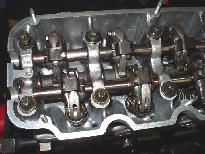

07 Май 2017 12:46
Не разбрах как кобилицата лагерува върху стеблото на клапана?

Re: Въпрос за луфтове.
07 Май 2017 20:16
Мястото където е допирната точка на кобилицата и стеблото на клапана. Затова е в кавички лагерува.
07 Май 2017 20:50
В крайна сметка, близо си до отговора, но обяснението ти куца, демек ако трябваше да си изкарваш парата като учител (т.е. да обясняваш), щеше да умреш от глад. :hihi:
Така... сега, ученици, внимавайте в урока. :hihi:
Главата (бидейки от алуминиева сплав) разширявайки се (в случая линейно разширение нагоре), издърпва разпределителния вал и кобилицата нагоре от стеблото на клапана. Клапана е ограничен в леглото си в горивната камера и единствено стеблото му се удължава при повишаване на температурата (той се разширява термично и по друг начин, но в случая това не ни интересува), но в много по-малка степен, в сравнение с линейното разширение на самата глава. Оттук и тези 5 стотни разлика.
07 Май 2017 21:03
ПЕТИЦАААА???? :shock: Мен ме мъчи повече. А колегата обясни какво казах аз.
Луфта е, защото така кобилицата удря клапана, а не е в постоянен контакт с него, което е по-добре по ред причини. Както казва един приятел, като обобщение на германското инжинерство като цяло: "ВУРСТ Е ДОБЪР!"
