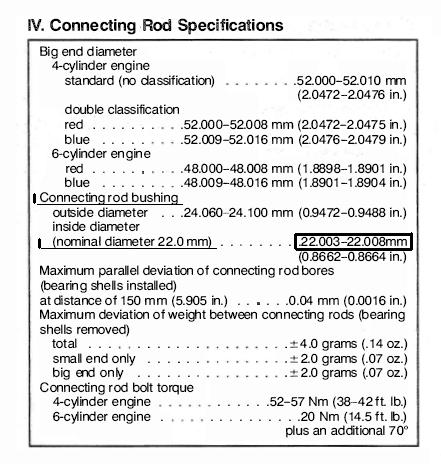

Внимавай много с тия втулки за буталните болтове, защото там допуска е 8 микрона таван.
