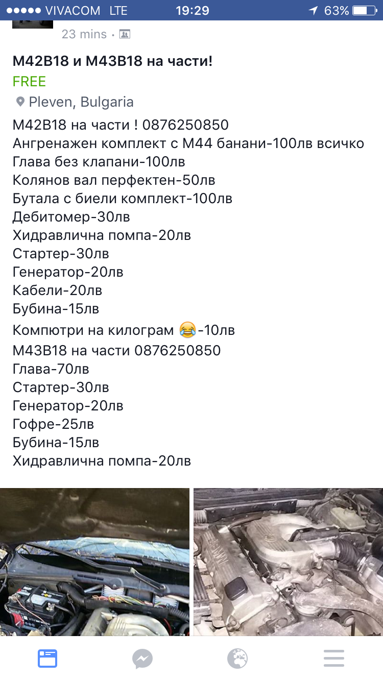

МнениеПубликувано на: 26 Мар 2017 19:31
Ако нещо ти върши работа, случайно го мернах.
