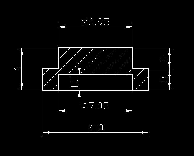

Имаше и вариант да се слагат тарелки между М40 клапаните и ролковите кобилици с цел да се обере разликата от 2мм в дължината на стеблото спрямо М43 клапана. Не знам дали е правилно, аз няма да правя този вариант, но ако някой реши да прави конверсията в такъв вариант нека има и размерите на подложката. Все пак темата е за помощ и на други колеги, да не откриват топлата вода наново :hihi:
Ето чертеж:
M43_kobilici_podlojka.jpg [ 26.48 KiB | Прегледано 7574 пъти ]
