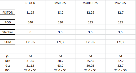

Имам М42 от Е30, ще сложа коляновия вал от М47, т.е. ход от 81мм става 88. Искам "бесна атмосферка". Ай ся въпроса е кви бутала и биели. Предлагайте бутала на 84, 85 или 86мм и нека да не са някакви екзотични.
Целта ми е над 10 степен на сгъстяване ... и до 11 (и малко) ... че да може и на бензин да се кара :D
вариантите могат да са и с по-ниски бутала и 140мм биели .. или по-високи бутала и 130/135мм биели. Пък вече биелите ще се изберат от кой модел да са .. там варианти много.
Оригиналните бутала са със следните характеристики :
Ø: 84
KH: 31.650
ÜH: 0
VT: 1.650
MT: 4.500
GL: 51.150
Deck 212.15
Още инфо за размисъл (данните все пак ще минат вторична проверка) :
и да си поясня таблицата ... смятам си до къде ще ми идва буталото ... с колянов вал с 7мм по-дълъг.. той изтласква буталото 3,5мм по-нагоре .. и си смятам бутала с различна височина с каква дължина биела ще застане добре спрямо оригиналната позиция.
