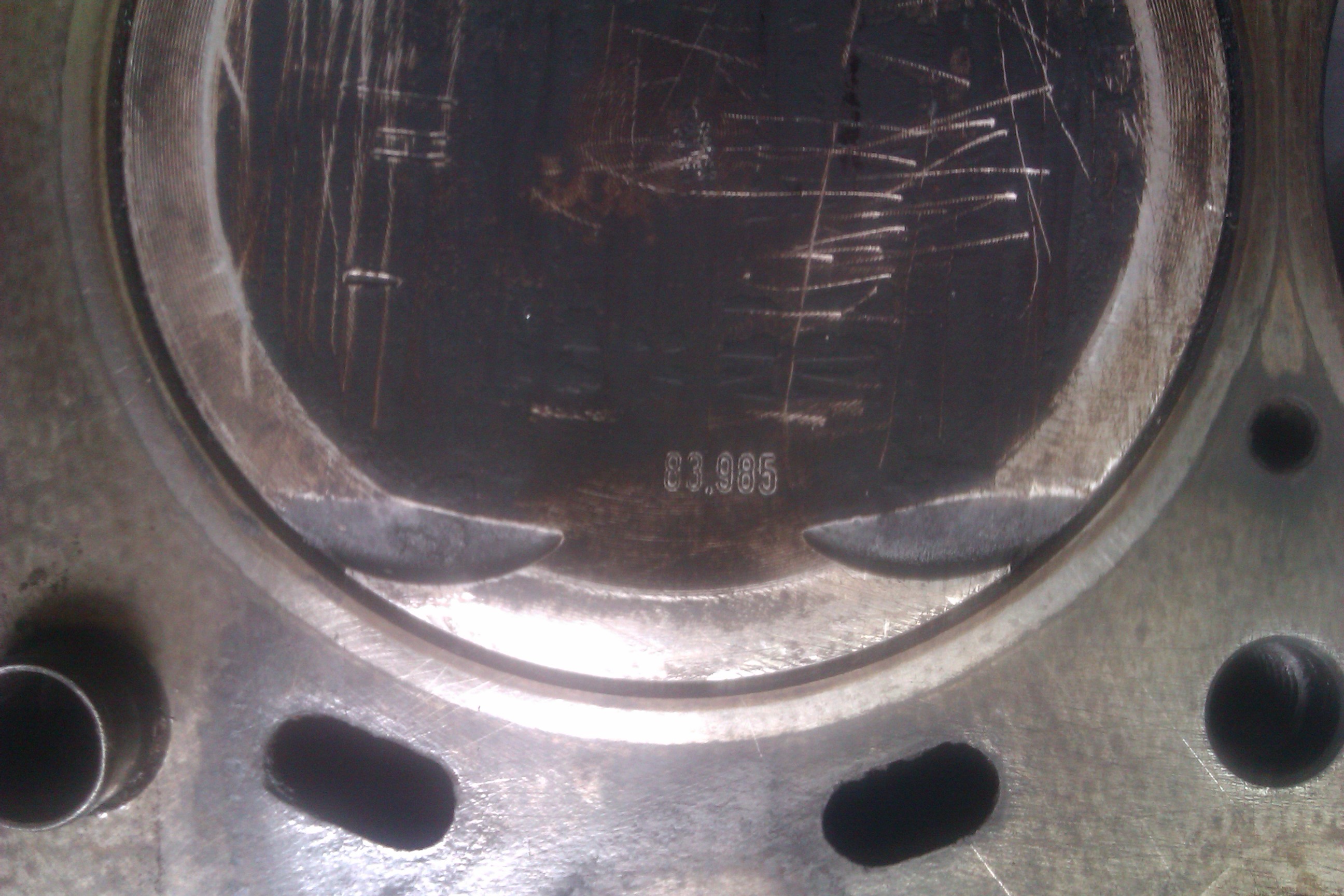

разгледай опелските бутала ... един приятел в сливен прави М42б18 на 2 литра и беше учудващо жив ... а точно какви беше сложил нямам идея, вала пак м47 дизелов позлва...
а ми е интересно, аз като свалах главата, буталата бяха на ръба на блока равни ... 83.985
ако ползваш същите бутала с другия вал и по дълги биели няма ли да се получи ? или идеята е да се вдигне обема на цилиндър ?

буталата от М42 са точно такива каквито си снимал ... просто оная схема е обща такава .. то даже си пише, че има dish ;)
за опелски бутала и аз съм чувал ... ама не знам точно от кой двигател... можеш ли да питаш случайно каква му е неговата конфигурация ?
