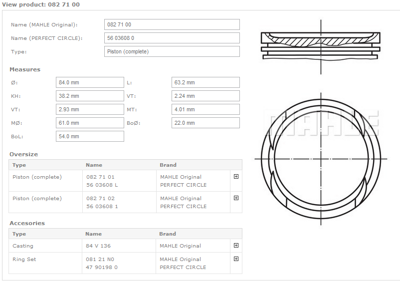

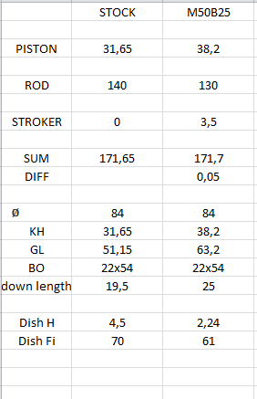

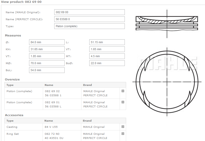

Мисля че го измислих как да стане. Буталата от М50Б25 без ванос са с подобна форма но и доста по-готини :)
1. Няма да стържа цилиндрите
2. Фаските за клапаните са по-дълбоки
2. Паничката е по-малка и по-плитка
3. Единствено общата дължина ме притеснява малко, но дължината допълнителна ОТДОЛУ е 5мм което мисля че няма да е проблем.
4. Само трябва да намеря биели на 130мм .. Мисля че М20ките с малките мотори са такива. Други идеи ?
... и как беше ... каква беше разликата дълги биели VS къси биели ? торк VS обороти ?
Бутала М50Б25 nonVanos
Бутала М42
Сравнение на височините

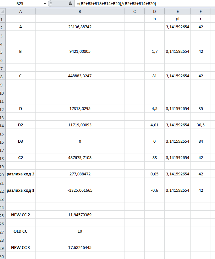

Впрегнах малко ексела да смята CC :hihi:
сметките са следните
без индекс - сток
индекс 2 - м50б25 без ванос (130мм биела)
индекс 3 - м50б25 ванос (135мм биела)
резултат 2 СС = 11,94570389
резултат 3 СС = 17,68246445
Сметки
ЛЕГЕНДА :D

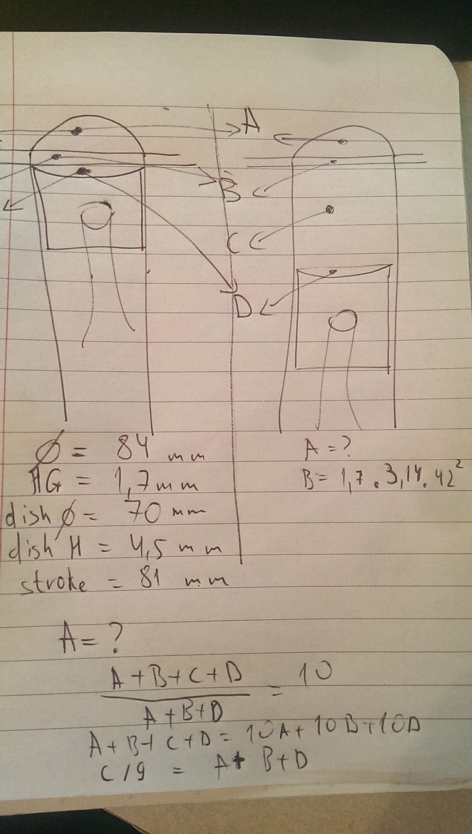

20 Ное 2013 19:33
Какво е А, B, C... и т.н., че нещо не мога да ти хвана сметките?
Напиши и каква формула ползваш за смятане на сгъстяването.
Re: Въпрос за М42
20 Ное 2013 19:39
На хартиения лист който е сниман са обозначени А Б Ц Д
А на ексела отгоре си пише формулата
